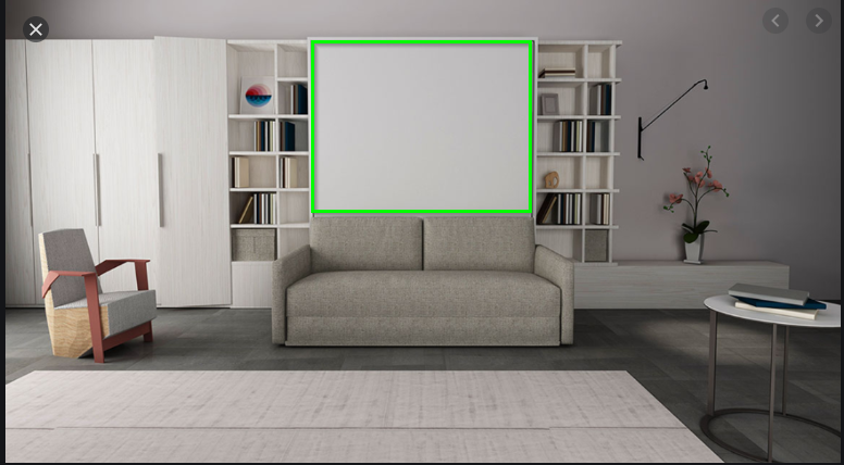

hepos 03.09.2020 11:24 Zgłoś naruszenie Udostępnij Napisano 3 Września 2020 (edytowane) Dzień dobry, Z racji tego, że chcemy dać dwóch synów do większego pokoju aby mieli więcej miejsca, mamy wyzwanie aby zmieścić się w mniejszym pokoju 9m2 wraz z łóżkiem 160cm oraz dużymi szafami. Z racji tego, że zależy nam aby pokój pełnił jeszcze funkcję dzienna, zdecydowaliśmy się na patent "smart bed", czyli łóżko chowane w ściane, dodatkowo z sofą, coś na ten wzór: Aby pozostawić maksymalnie dużo miejsca i nie zawalić pokoju postanowiliśmy zabudować ścianę z drzwiami wejściowymi i dać lustrzane fronty dla powiększenia przestrzeni. I tutaj mam pytanie - czy to co wymyśliliśmy ma sens ? Oczywiście moglibyśmy wstawić standardowe łóżko , tylko zalezy nam na pomieszczeniu w którym będzie można usiąść w ciągu dnia. Jednocześnie zależy nam na standardowym łóżku, a nie patentach typu chowany materac. Wygląda to tak. Wnęka w środku to drzwi wejściowe do pokoju : Następnie ściana z łóżkiem. Niestety jest tam komin, więc tworzy się wnęka o głębokości 50cmx206 cm - tę wnęke wykorzystujemy do zabudowania smart bed wraz z szafkami na górze. Wygląda to poglądowo tak: Całościowy rzut pomieszczenia wygląda tak : Wiem, że z 9m2 cudów nie wykrzesam ale może coś byście zmienili, lub poszli zupełnie inną drogą? Łóżko przy grzejniku też nie wchodzi w grę, ponieważ byłby problem z otwarciem drzwi , które na rysunku są usuniete. Prosze o rady Edytowane 3 Września 2020 przez hepos zmiana tematu Cytuj Odnośnik do komentarza https://forum.murator.pl/topic/257065-aran%C5%BCacja-sypialni-9-m2-smartbed-zabudowa-pro%C5%9Bba-o-ocen%C4%99/ Udostępnij na innych stronach Więcej opcji udostępniania
E-Rzecznik Śnieżka 11.09.2020 10:38 Zgłoś naruszenie Udostępnij Napisano 11 Września 2020 Tak, projekt dobrze wykorzystuje przestrzeń biorąc pod uwagę założenia projektu. Cytuj Odnośnik do komentarza https://forum.murator.pl/topic/257065-aran%C5%BCacja-sypialni-9-m2-smartbed-zabudowa-pro%C5%9Bba-o-ocen%C4%99/#findComment-7838527 Udostępnij na innych stronach Więcej opcji udostępniania
hepos 16.09.2020 06:27 Autor Zgłoś naruszenie Udostępnij Napisano 16 Września 2020 Dziękuję za opinię. Mam jeszcze jeden problem - mianowicie zabudowa wnęki łóżkiem spowoduje znaczące pomniejszenie optyczne pomieszczenia. Zastanawiam się w jaki sposób optycznie go powiększyć w miejscu zabudowanej wnęki łóżka. Problem jest taki, że będzie to ruchoma płyta, element ramy łóżka. Czy ktoś ma pomysł na rozwiazanie tego problemu? Chodzi dokładnie o powierzchnie zaznaczoną tutaj : Cytuj Odnośnik do komentarza https://forum.murator.pl/topic/257065-aran%C5%BCacja-sypialni-9-m2-smartbed-zabudowa-pro%C5%9Bba-o-ocen%C4%99/#findComment-7839882 Udostępnij na innych stronach Więcej opcji udostępniania
E-Rzecznik Śnieżka 30.10.2020 22:43 Zgłoś naruszenie Udostępnij Napisano 30 Października 2020 Optyczne powiększenie uzyskujemy dzięki jasnej kolorystyce, gładkim, odbijającym światło powierzchniom, lekkim materiałom i zastosowaniu luster. W tym przypadku lustro odpada ze względów funkcjonalnych, ale jasna kolorystyka całego pomieszczenia (wręcz urządzenie go w bieli) oraz zrobienie wielu punktów świetlnych powinno pomóc uzyskać poczucie większej przestrzeni. Cytuj Odnośnik do komentarza https://forum.murator.pl/topic/257065-aran%C5%BCacja-sypialni-9-m2-smartbed-zabudowa-pro%C5%9Bba-o-ocen%C4%99/#findComment-7855760 Udostępnij na innych stronach Więcej opcji udostępniania
