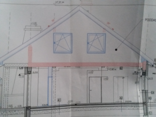

pershing1899op.pl 26.09.2020 06:25 Zgłoś naruszenie Udostępnij Napisano 26 Września 2020 Witam. Przy tarasie mam cofnieta ściane i wymurowano wieniec na równym poziomie.... no nic, stało się...Teraz trzeba domurowac 2 warstwy z bloczków i wylać kolejny wieniec. Jak połączyć ze sobą trzpienie z tego dolnego wieńca z tym docelowym górnym na który przyjdzie murłata? Cytuj Odnośnik do komentarza https://forum.murator.pl/topic/257513-jak-po%C5%82%C4%85czy%C4%87-trzpienie/ Udostępnij na innych stronach Więcej opcji udostępniania
stezu 26.09.2020 11:38 Zgłoś naruszenie Udostępnij Napisano 26 Września 2020 Witam, jaki długi masz odcinek tego wieńca do podniesienia?Ja bym wstawił słupki żelbetowe, a zbrojenie wkleił w niższy wieniec i zakończył w wyższym. Tak by powstała taka rama. Na pewno na końcach oraz w zależności od długości i wysokości, jakieś pośrednie. Pozdrawiam,Paweł Cytuj Odnośnik do komentarza https://forum.murator.pl/topic/257513-jak-po%C5%82%C4%85czy%C4%87-trzpienie/#findComment-7843364 Udostępnij na innych stronach Więcej opcji udostępniania
pershing1899op.pl 26.09.2020 12:13 Autor Zgłoś naruszenie Udostępnij Napisano 26 Września 2020 Długość to około 5 metrów. Co masz na myśli pisząc zbrojenie wkleił w niższy wieniec? Cytuj Odnośnik do komentarza https://forum.murator.pl/topic/257513-jak-po%C5%82%C4%85czy%C4%87-trzpienie/#findComment-7843373 Udostępnij na innych stronach Więcej opcji udostępniania
d7d 26.09.2020 12:56 Zgłoś naruszenie Udostępnij Napisano 26 Września 2020 Pokaż zdjęcie, przekrój przez budynek. Cytuj Odnośnik do komentarza https://forum.murator.pl/topic/257513-jak-po%C5%82%C4%85czy%C4%87-trzpienie/#findComment-7843378 Udostępnij na innych stronach Więcej opcji udostępniania

pershing1899op.pl 26.09.2020 17:22 Autor Zgłoś naruszenie Udostępnij Napisano 26 Września 2020 Wykonawca twierdzi że jak cieśla wymierzy na jakiej wysokości będzie murłata to domuruje czy też wyleje nowy wieniec. Tylko jak to teraz dobrze zrobić żeby to miało ręce i nogi? Cytuj Odnośnik do komentarza https://forum.murator.pl/topic/257513-jak-po%C5%82%C4%85czy%C4%87-trzpienie/#findComment-7843458 Udostępnij na innych stronach Więcej opcji udostępniania

jajmar 04.10.2020 17:37 Zgłoś naruszenie Udostępnij Napisano 4 Października 2020 Nie bardzo wiem w czym masz problem bo linki są jakie są a zdjęcie tam jedno jest mega-nieostre. Poziomy wieńca powinny wynikać z projektu nie z tego co wyjdzie. Cytuj Odnośnik do komentarza https://forum.murator.pl/topic/257513-jak-po%C5%82%C4%85czy%C4%87-trzpienie/#findComment-7846308 Udostępnij na innych stronach Więcej opcji udostępniania
d7d 04.10.2020 17:43 Zgłoś naruszenie Udostępnij Napisano 4 Października 2020 Podaj normalne zdjęcia Cytuj Odnośnik do komentarza https://forum.murator.pl/topic/257513-jak-po%C5%82%C4%85czy%C4%87-trzpienie/#findComment-7846309 Udostępnij na innych stronach Więcej opcji udostępniania
pershing1899op.pl 08.10.2020 09:03 Autor Zgłoś naruszenie Udostępnij Napisano 8 Października 2020 Kierownik zalecił zastosowac kotwy chemiczne aby połączyć trzpienie z nowym wiencem pod murłate. Cytuj Odnośnik do komentarza https://forum.murator.pl/topic/257513-jak-po%C5%82%C4%85czy%C4%87-trzpienie/#findComment-7847712 Udostępnij na innych stronach Więcej opcji udostępniania
d7d 08.10.2020 09:05 Zgłoś naruszenie Udostępnij Napisano 8 Października 2020 Podał jakie kotwy (średnice) i jak głęboko wklejać i ile mają wystawać? Cytuj Odnośnik do komentarza https://forum.murator.pl/topic/257513-jak-po%C5%82%C4%85czy%C4%87-trzpienie/#findComment-7847714 Udostępnij na innych stronach Więcej opcji udostępniania
pershing1899op.pl 08.10.2020 09:51 Autor Zgłoś naruszenie Udostępnij Napisano 8 Października 2020 Podał tylko ze Mają być 10 cm głęboko. O srednicy nic nie mówił ale pewnie takie jak było zbrojenie fi12. Ile wystawiać też nie mówił ale pewnie będą łączone ze zbrojeniem, który pojdzie wyżej...muszę go dopytać. A jak powinno być? Cytuj Odnośnik do komentarza https://forum.murator.pl/topic/257513-jak-po%C5%82%C4%85czy%C4%87-trzpienie/#findComment-7847727 Udostępnij na innych stronach Więcej opcji udostępniania
d7d 08.10.2020 10:57 Zgłoś naruszenie Udostępnij Napisano 8 Października 2020 Trudno powiedzieć jak ma być, ile prętów i co ile bo nie ma zdjęcia, przekroju sytuacji. Cytuj Odnośnik do komentarza https://forum.murator.pl/topic/257513-jak-po%C5%82%C4%85czy%C4%87-trzpienie/#findComment-7847750 Udostępnij na innych stronach Więcej opcji udostępniania
pershing1899op.pl 08.10.2020 11:55 Autor Zgłoś naruszenie Udostępnij Napisano 8 Października 2020 Prętów ma być 4 na każdy trzpień, nie mam teraz możliwości wstawić zdjęć ani przekroju. Cytuj Odnośnik do komentarza https://forum.murator.pl/topic/257513-jak-po%C5%82%C4%85czy%C4%87-trzpienie/#findComment-7847768 Udostępnij na innych stronach Więcej opcji udostępniania
d7d 08.10.2020 14:57 Zgłoś naruszenie Udostępnij Napisano 8 Października 2020 Ok, 4x fi10 czy 4x fi12 może być dobrze.Trzeba tylko pomyśleć o dobrym zakotwieniu w górnym wieńcu.Pręty gwintowane czy żebrowane?Gwintowane to z dużą podkładką i nakrętką a żebrowane to z hakiem.Ale też zależy jak ma pracować górny wieniec. Cytuj Odnośnik do komentarza https://forum.murator.pl/topic/257513-jak-po%C5%82%C4%85czy%C4%87-trzpienie/#findComment-7847816 Udostępnij na innych stronach Więcej opcji udostępniania
pershing1899op.pl 08.10.2020 16:22 Autor Zgłoś naruszenie Udostępnij Napisano 8 Października 2020 A te pręty chemiczne jak głęboko i jak długie?Pręty Mają być żebrowane. W górnym wieńcu kierownik zalecił zrobić Nowe szpilki do murłaty i nie przedłużać tych, które ida z dolnego wieńca. Cytuj Odnośnik do komentarza https://forum.murator.pl/topic/257513-jak-po%C5%82%C4%85czy%C4%87-trzpienie/#findComment-7847833 Udostępnij na innych stronach Więcej opcji udostępniania
d7d 18.10.2020 21:54 Zgłoś naruszenie Udostępnij Napisano 18 Października 2020 Wklejanie w dolny wieniec na jakieś 15cm. Cytuj Odnośnik do komentarza https://forum.murator.pl/topic/257513-jak-po%C5%82%C4%85czy%C4%87-trzpienie/#findComment-7851949 Udostępnij na innych stronach Więcej opcji udostępniania
pershing1899op.pl 19.10.2020 17:36 Autor Zgłoś naruszenie Udostępnij Napisano 19 Października 2020 A jak długie powinny być? Cytuj Odnośnik do komentarza https://forum.murator.pl/topic/257513-jak-po%C5%82%C4%85czy%C4%87-trzpienie/#findComment-7852287 Udostępnij na innych stronach Więcej opcji udostępniania
