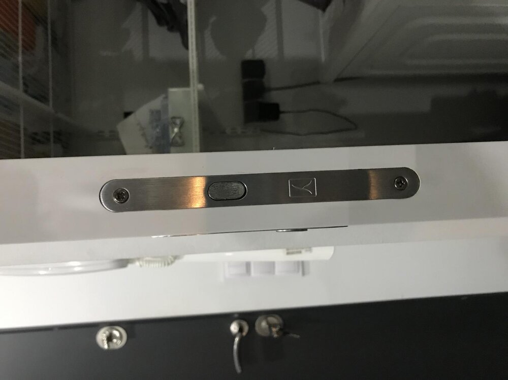

rdw 12.10.2020 19:16 Zgłoś naruszenie Udostępnij Napisano 12 Października 2020 Czy ktokolwiek wie jakiego producenta są drzwi lub zamek widoczny na zdjęciu? (nie wiem czy to logo drzwi czy samych zamków). Logo wygląda jak lustrzane odbicie greckiej litery lambda lub litera "y" do góry nogami. Są to ukryte drzwi przesuwne w kasecie firmy Eclisse. Zepsuły się po 4 latach, nie mam w fakturach szczegółów, a każda firma która mogłaby podjąć się naprawy chce wiedzieć, jakiej firmy drzwi mam w kasecie Eclisse. Swoją drogą nie jestem zadowolony z firmy Eclisse - oni produkują kasety do drzwi i nie przejmują się klientem, który teraz nie ma gdzie znaleźć serwisu do drzwi w ich kasecie. Cytuj Odnośnik do komentarza https://forum.murator.pl/topic/257860-pom%C3%B3%C5%BCcie-ustali%C4%87-producenta-drzwizamka-po-logo-odwr%C3%B3cona-quotlambdaquot-drzwi-w-kasecie/ Udostępnij na innych stronach Więcej opcji udostępniania
rdw 12.10.2020 19:48 Autor Zgłoś naruszenie Udostępnij Napisano 12 Października 2020 Ok dzięki, dzięki tej wskazówce ustaliłem, że to logo to firma Bonaiti która widocznie produkuje tylko same zamki i ma coś z Hafele wspólnego.W każdym razie nie uda mi się po tym ustalić, co to za lekkie białe drzwi, których widocznie zaczepy od górnej strony się popsuły, mam w kasecie. Cytuj Odnośnik do komentarza https://forum.murator.pl/topic/257860-pom%C3%B3%C5%BCcie-ustali%C4%87-producenta-drzwizamka-po-logo-odwr%C3%B3cona-quotlambdaquot-drzwi-w-kasecie/#findComment-7849551 Udostępnij na innych stronach Więcej opcji udostępniania
finlandia 12.10.2020 19:58 Zgłoś naruszenie Udostępnij Napisano 12 Października 2020 Bonaiti produkuje zamki (mam nadzieję, że nie jest tylko importerem z Chin). Hafele (m.in) je dystrybuuje. Zamek jest już jakimś naprowadzeniem na producenta skrzydła. Nie ma dużej konkurencji, ale pewne firmy można wykluczyć. Zmierz wymiary zewnętrzne skrzydła - to może być jakieś naprowadzenie na producenta skrzydła, z tym że górne "zaczepy" to element systemu kasety.. także znowu jesteś skazany na kontakt z Eclisse. Doprecyzuj potrzeby i dzwoń do nich. To dobra firma, ale musisz wiedzieć czego potrzebujesz. Cytuj Odnośnik do komentarza https://forum.murator.pl/topic/257860-pom%C3%B3%C5%BCcie-ustali%C4%87-producenta-drzwizamka-po-logo-odwr%C3%B3cona-quotlambdaquot-drzwi-w-kasecie/#findComment-7849558 Udostępnij na innych stronach Więcej opcji udostępniania
rdw 12.10.2020 20:39 Autor Zgłoś naruszenie Udostępnij Napisano 12 Października 2020 Już dzwoniłem do nich - zgłosiłem, że mam awarię drzwi tj. "oderwały się" drzwi na jednym z dwóch miejsc na górze gdzie "wiszą" i przez to szurają po podłodze, z pytaniem, co z tym robić (w okresie pogwarancyjnym). Jako klienta detalicznego, odesłali mnie do ich przedstawiciela regionalnego na Warszawę. Tam, uprzejmy pan dał mi kontakt do jakiegoś pana, który po godzinach pracy prywatnie dorabia na usuwaniu takich awarii.Nie bardzo mam wyjście, bo firma w której kupiłem drzwi z montażem (RuckZuck) zamknęła w Warszawie wszystkie swoje sklepy bo chyba im biznes nie szedł.Trochę czuję się spławiony przez Eclisse, ale skoro wyboru nie mam, to będę skazany na naprawy bez gwarancji i dowodu zakupu przez osobę, jaką ich pracownik wskaże. Cytuj Odnośnik do komentarza https://forum.murator.pl/topic/257860-pom%C3%B3%C5%BCcie-ustali%C4%87-producenta-drzwizamka-po-logo-odwr%C3%B3cona-quotlambdaquot-drzwi-w-kasecie/#findComment-7849577 Udostępnij na innych stronach Więcej opcji udostępniania
finlandia 12.10.2020 20:59 Zgłoś naruszenie Udostępnij Napisano 12 Października 2020 Ale wygląda że masz drobny problem z mocowaniem skrzydła. Nie musi ono być od tego producenta (chociaż też robią). Zrób foto "tego na górze". Z opisu producent kasety wydaje się być ostatnim winnym, a Ty go tu od czci wyzywasz.. Cytuj Odnośnik do komentarza https://forum.murator.pl/topic/257860-pom%C3%B3%C5%BCcie-ustali%C4%87-producenta-drzwizamka-po-logo-odwr%C3%B3cona-quotlambdaquot-drzwi-w-kasecie/#findComment-7849583 Udostępnij na innych stronach Więcej opcji udostępniania
