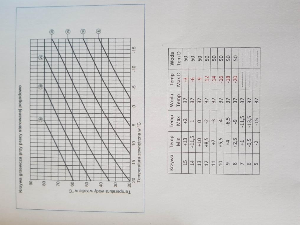

Przemeklo 09.11.2020 09:29 Autor Zgłoś naruszenie Udostępnij Napisano 9 Listopada 2020 (edytowane) Dzień dobry. Odłączyłem termostat 0/1 od pieca, ponieważ żeby utrzymać temperaturę 19 stopni (na zew 10) zjadł 6m gazu. Zrobiłem sobie tabelę krzywej do podłogówki i będę testował na czujniku zewnętrznej temperatury. Wczoraj ustawiłem na 10 i zobaczę czy utrzyma temperaturę. Mam pytania: 1. Jakie będę miał możliwości modyfikacji, ustawień jak podłączę sterownik vitotroll 100 OT do tego pieca ( z czujnikiem zew tem lub bez) ? (krzywa, temp wody bieżącej, CO itp) 2. Który sterownik ma więcej możliwości Vitotrol 100 OT czy Vitotrol OT1 ? 3. Czy Vitotrol 200a będzie współpracował z tym piecem i czy będzie miał takie same możliwości jak vitotrol 100 OT? 4. Czy sterownik innych firm będzie współpracował z tym piecem np salus RT520 OpenTherm (OT+ 4.0) lub Elektrobock Termostat (PT52) OpenTherm Plus (OT +) ? 5. Który sterownik będzie najlepszy pod względem ustawień do vitodens 050 ? Edytowane 9 Listopada 2020 przez Przemeklo Cytuj Odnośnik do komentarza https://forum.murator.pl/topic/257923-sterowanie-piecem-viessmann-vitodens-050-kt%C3%B3ry-wariant-wybra%C4%87/#findComment-7858652 Udostępnij na innych stronach Więcej opcji udostępniania

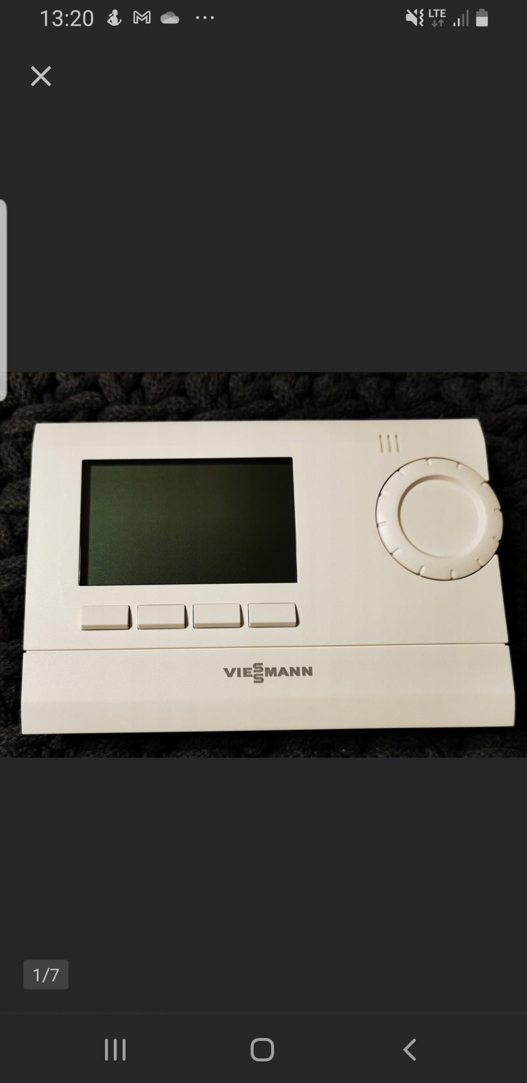

Konsultant Viessmann 12.11.2020 07:48 Zgłoś naruszenie Udostępnij Napisano 12 Listopada 2020 1. pełna funkcjonalność sterownika Vitotrol 100OT opisana jest w instrukcji https://webapps.viessmann.com/vibooks/api-internal/file/resources/technical_documents/PL/pl/VBA/5837794VBA00001_1.PDF?#pagemode=bookmarks&zoom=page-fit&view=Fit2. jeden i drugi z wymienionych sterowników to fragmenty większego zestawu sterownania.- Vitotrol 100OT jest uzupełnieniem zestawu rozszerzajacego do sterowania max 2 obiegami grzewczymi(możliowść podłączenia 2 sterowników Vitotrol 100-OT) dla kotłów z szyną komunikacyjną OpenTherm. sterownik przewodowy. Kompletu nastaw dokonujemy z poziomu sterownika. Praca w trybie pogodowym. - Sterownik Vitotrol 100OT1 jest zdalnym modułem współpracującym z modułem komunikacyjnym Vitoconnect 100OT. umożliwosjącym sterowanie kotłem i instalacją przez internet. NAstawy dokonujemy z poziomu aplikacji. Praca jedynie w trybie stałotemperaturowym.3. nie. Vitotrol 200E jest zdalnym sterownikiem do urządzeń grzewczych wyposażonych w szynę komunikacyjną PlusBUS (obecnie tylko kotły Vitodens 2xx B2xE i B2xF)4. niestety tu nie pomogę, nieznam sterowników konkurencji.5. kocioł Vitodens 050 jest kotłem dedykowanym do mieszkań wyposażonych w instalacje grzejnikowe, gdzie najlepiej (mimo swojej prostoty sterowania) sprawdzają się zwykłe sterowmiki 0/1. Cytuj Odnośnik do komentarza https://forum.murator.pl/topic/257923-sterowanie-piecem-viessmann-vitodens-050-kt%C3%B3ry-wariant-wybra%C4%87/#findComment-7859450 Udostępnij na innych stronach Więcej opcji udostępniania
Przemeklo 15.11.2020 10:40 Autor Zgłoś naruszenie Udostępnij Napisano 15 Listopada 2020 Dziękuję za odpowiedźRozumiem, że bez rozbudowy albo zmiany pieca nie będzie to tak super funkcjonowało, lecz brak finansów na rozbudowę Szukam półśrodka. Przestudiowałem instrukcję Vitotrol 100-OT i do końca nie zrozumiałem jego działania z czujnikiem pogodowym. Jeżeli podłączę sam sterownik bezpośrednio do pieca z czujnikiem pogodowym i zmodyfikuję sobie krzywą i ustawię temp w pokoju np 20 stopni to: a. Po osiągnięciu temperatury sterownik wyłączy piecb. Po osiągnięciu temperatury sterownik wyłączy palnik a pompa będzie dalej działałac. Służy tylko do modyfikowania krzywej i nie reaguje na temperaturę pomieszczenia Cytuj Odnośnik do komentarza https://forum.murator.pl/topic/257923-sterowanie-piecem-viessmann-vitodens-050-kt%C3%B3ry-wariant-wybra%C4%87/#findComment-7860350 Udostępnij na innych stronach Więcej opcji udostępniania
Konsultant Viessmann 16.11.2020 13:38 Zgłoś naruszenie Udostępnij Napisano 16 Listopada 2020 W przypadku automatyki pogodowej zapominamy o sterowaniu wł/wył pracą kotła w funkcji temperatury pomieszczenia. Automatyka kotła pracując w trybie pogodowym dobiera temperaturę zasilania kotła na podstawie aktualnej temperatury zewnętrzej (zależność ta jest przedstawiona na krzywej zwanej krzywą grzewczą). Przy dobrze zaprojektowanej instalacji (policzone OZC, zrobione obliczenia hydrauliczne i wszystko zmontowane i wyregulowane zgodnie z projektem) nie potrzeba niczego więcej. Oczywiście jak widać choćby na tym forum, 99% speców wychodzi z założenia, że projekt to wywalone pieniądze w błoto i dla tego aby zapewnić włsciwą temperatuę w pomieszczeniu układ sterowania można doposażyć w zdalny sterownik w pomieszczeniu. Zdalny sterowmnik w pomieszczeniu gdy zostanie przekroczona wymagana temperatura pomieszczenia powie do kotła: jest zbyt ciepło grzej słabiej (nie powie wyłącz się). Oczywiście jeżeli kocioł pracuje a temperatura w pomieszczeniu ni ejest osiągana to sterownik mówi do kotła: grzej mocniej bo jest jeszcze zbyt zimno". Przez analogię do jazdy samochodem jeżeli mamy ograniczenie predkości np do 70km/h a samochód ropędzi nam się do 75 to przecież nie wyłączamy silnika tylko zdejmujemy nogę z gazu i czekamy żeby samochód zwolnił. Cytuj Odnośnik do komentarza https://forum.murator.pl/topic/257923-sterowanie-piecem-viessmann-vitodens-050-kt%C3%B3ry-wariant-wybra%C4%87/#findComment-7860755 Udostępnij na innych stronach Więcej opcji udostępniania
