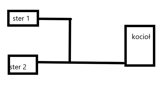

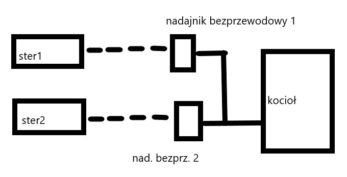

DarekJ88 16.10.2020 06:10 Zgłoś naruszenie Udostępnij Napisano 16 Października 2020 Witam, Posiadam piec Vitodens 100 b1hc 19kw 2 funkcyjny ( co+ciepła woda użytkowa) z ekranem dotykowym. Potrzebuje równolegle podłączyć dwa regulatory pokojowe, jeden na górę drugi na dół. Chodzi o to, żeby piec grzał dopóki na obu regulatorach nie zostanie osiągnięte zadana temperatura. W związku z tym mam takie pytania: 1. Czy ten piec będzie pracował z dwoma regulatorami pokojowymi podłączonymi równolegle? Wg znalezionych przeze mnie starszych wpisów na innych forach vitodens 100 pracuje tylko zapewne starszy model, bo wpisy były sprzed 8-10 lat. Podłączenie wg takie schematu: 2. Jeśli można pracować czy mogą to być regulatory bezprzewodowe? Czy wtedy podłączenie będzie takie? 3. Czy muszą być to regulatory on/off typu prosty viesmann, euroster czy salus, czy można podłączyć równolegle dwa sterowniki bezprzewodowe lub przewodowe open therm (ten piec obsługuje protokół OT z tego co wiem), aby mieć możliwość ustawienie np. temp wody grzewczej czy użytkowej z poziomu sterowników bez chodzenia do pieca. Z góry dziękuję za pomoc Cytuj Odnośnik do komentarza https://forum.murator.pl/topic/257943-vitodens-100-w-b1hc-2-regulatory-pokojowe-pod%C5%82%C4%85czone-r%C3%B3wnolegle/ Udostępnij na innych stronach Więcej opcji udostępniania
Konsultant Viessmann 16.10.2020 06:25 Zgłoś naruszenie Udostępnij Napisano 16 Października 2020 W przypadku sterowników pracujących w trybie wł/wył można podłączyć 2 rónolegle i w tym momencie sygnał z któregokolwiek będzie aktywował pracę kotła. Niema tu różnicy czy będą to sterowniki przewodowe czy bezprzewodowe. Jeżeli zaś chodzi o szyne opentherm to tu nieznam takiego rozwiązania by 2 sterowniki mogły obsługiwać układ równolegle. Cytuj Odnośnik do komentarza https://forum.murator.pl/topic/257943-vitodens-100-w-b1hc-2-regulatory-pokojowe-pod%C5%82%C4%85czone-r%C3%B3wnolegle/#findComment-7850823 Udostępnij na innych stronach Więcej opcji udostępniania
DarekJ88 16.10.2020 06:32 Autor Zgłoś naruszenie Udostępnij Napisano 16 Października 2020 Bardzo dziękuję za odpowiedź. Czy w przypadku sterowników on/off schemat podłączenia będzie taki jak na obrazkach? lub czy poniższy sterownik viessmann można podłączyć równolegle? Cytuj Odnośnik do komentarza https://forum.murator.pl/topic/257943-vitodens-100-w-b1hc-2-regulatory-pokojowe-pod%C5%82%C4%85czone-r%C3%B3wnolegle/#findComment-7850828 Udostępnij na innych stronach Więcej opcji udostępniania
Konsultant Viessmann 16.10.2020 13:00 Zgłoś naruszenie Udostępnij Napisano 16 Października 2020 Bardzo dziękuję za odpowiedź. Czy w przypadku sterowników on/off schemat podłączenia będzie taki jak na obrazkach? [ATTACH=CONFIG]449190[/ATTACH] lub [ATTACH=CONFIG]449191[/ATTACH] czy poniższy sterownik viessmann można podłączyć równolegle? [ATTACH=CONFIG]449189[/ATTACH] 2x tak Cytuj Odnośnik do komentarza https://forum.murator.pl/topic/257943-vitodens-100-w-b1hc-2-regulatory-pokojowe-pod%C5%82%C4%85czone-r%C3%B3wnolegle/#findComment-7851009 Udostępnij na innych stronach Więcej opcji udostępniania
