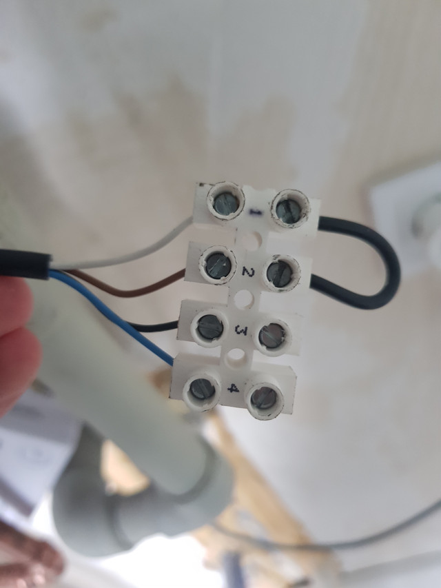

Po przeanalozowaniu wszystkich za i przeciw najlepszym rozwiązaniem przy ogrzewaniu podłogowym jest zastosowanie VIESSMANN VITOCONNECT 0T2 + VITOTROL 100 OT1 do pieca vitodens 050 i ręczne wyregulowanie rotometrów ręcznie.
Siłowniki i listwa + wyłączniki 0/1 to słaby pomysł na tak małej powierzchni biorąc pod uwagę bezwładność podłogówki.
Czujnik pogodowy też kiepski pomysł bo brak krzywej do ogrzewania podłogowego.
1. Czy dobrze pzeanalizowalem ?
2. Czy jest możliwość podłączenia dwóch vitotrol 100 OT1 np. góra i dół ( żeby działało na zasadzie spełnienia dwóch warunków to piec się wyłączy?)
Chodzi mi o to, że jak dam 0T1 w salonie bo największe pomieszczenie i zacznę palić w kominku to termostat wyłączy piec a u góry będzie chłodno.
3. Czy jest może jeszcze jakiś sterownik dedykowany do tego pieca z większymi możliwościami?
4. Jak podłącza czujnik temperatury zewnętrznej do 0T1 to nie będzie korzystał z krzywej ale będę miał termometr zewnętrzny w aplikacji ? Jeżeli tak to pod które piny?
5. Pod które piny podłączyć 0T2?

Vitotrole 100OT pracują w trybie pogodowym. W przypadku stosowania rozszerzenia i Vitotroli 100 OT można na każdym z obiegów ustawić dowolną krzywą grzewczą (można zmienić zaróno kąt jak i pochylenie). Sterownik Vitotrol 100OT nie jest termostatem, zatem nie działa w trybie wł/wył. W przypadku gdy temperatura w pomieszczeniu robi się wyższa od zadanej, sterownik interpretuje to jako prace kotła ze zbyt wysokim parametrem. Zatem poda do kotła informację o konieczności obniżenia temperatury zasilania. Vitotrol 100OT jest sterwonikiem OpenTherm-owym i podpina się go w miejsce zworki.
