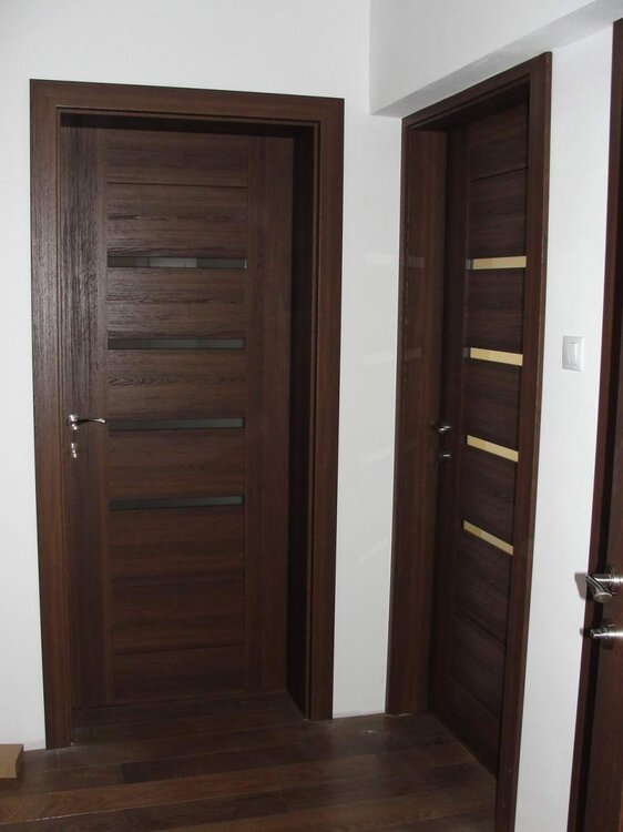

finlandia 30.10.2020 09:48 Zgłoś naruszenie Udostępnij Napisano 30 Października 2020 No tak.. ale zakładam, że szerszy jest tylko słup. Nadproże, tak jak druga ściana ma mniejszą grubość.. Tu miałem brak luzów po obu stronach. Ościeżnica stała też by nie weszła ze względu na brak luzu + nie cierpię różnego wyglądu drzwi od zewnątrz (są inne obok). Cytuj Odnośnik do komentarza https://forum.murator.pl/topic/258184-jakie-drzwi/#findComment-7855514 Udostępnij na innych stronach Więcej opcji udostępniania
