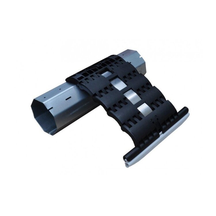

Nie wiem czy jest jej, aż tyle na bębnie, aby wystarczyło te 15 cm więcej - ogólnie miejsca jest w obudowie ale dobiera się jej długość do zamówienia.
Co do drugiej części pytania- przekręcenie poza obszar może uszkodzić mocowanie rolety do wału nawojowego - rolki - bo to mocowanie jest sztywne!
Coś takiego - lub bardzo podobnego
Edytowane przez CityMatic
[ATTACH=CONFIG]449781[/ATTACH]
Skąd wiesz, że zastosowano sztywne wieszaki?
Co do pytania autora. Zmiana dolnego położenia o 15cm na 99% wymaga dołożenia lameli. Poza tym jeżeli dobrze rozumiem to prowadnice kończą się też te 15cm nad nowym położeniem? To się nie uda...
Przy odrobinie szczęścia zdemontowanie "ograniczników" spowoduje, że roleta "spadnie" te 15cm niżej ale nie będzie szczelna (będzie widać perforację). Dodatkowo istnieje ryzyko zahaczenia pancerza o prowadnicę przy podnoszeniu i jego zniszczenie.
