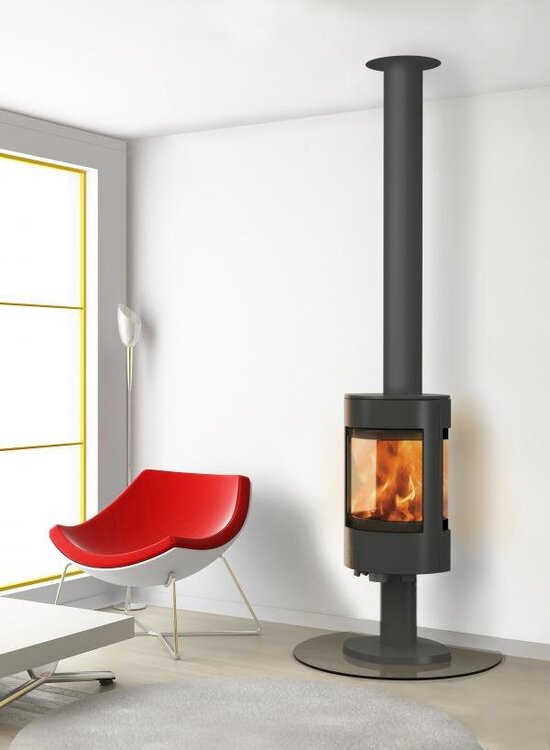

Potrzebuję porady jak to dobrze połączyć.
Kominek DOVRE ASTRO który ma być podłączony tak
Dom parterowy.
Komin blaszany 2ścienny MK ŻARY zaczyna się od stropu na strychu.
Między strychem a pomieszczeniem mieszkalnym jest zastosowana oryginalna przelotka przez strop
Problem polega na tym, że ta przelotka od dołu jest węższa (ma 147mm) i nie można tego podłączyć zgodnie ze sztuka, że dolna rura wchodzi w górną.
To połączenie wychodzi odwrotnie...że na rurę przelotki muszę nasunąć rurę z kominka..
Może tak być?
