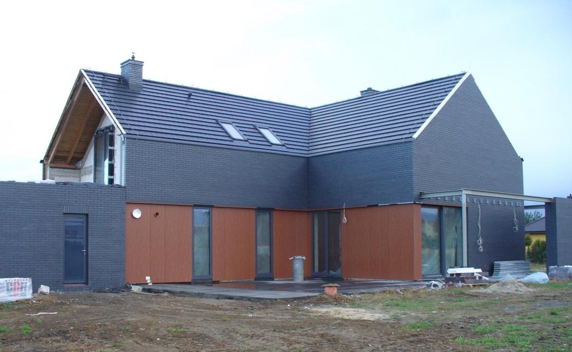

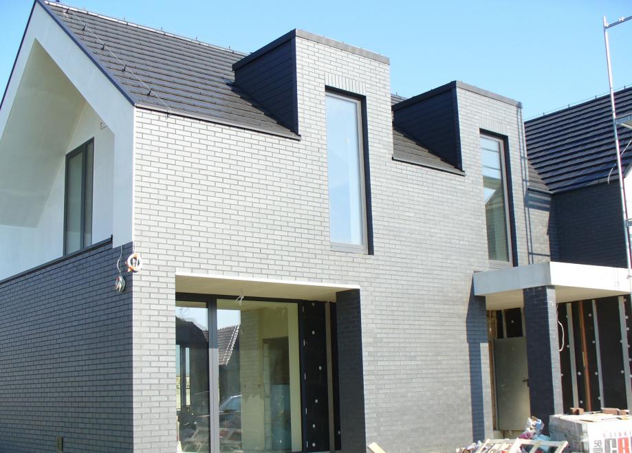

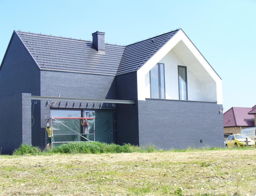

Radzę zrobić tak jak w projekcje. Zamocowanie rynny w sposób pokazany na drugim schemacie to bardzo złe rozwiązanie nie dające gwarancji szczelności! Może być zalewana izolacja cieplna ściany. Można to wykonać ale w formie szczelnego koryta wykonanego przez dekarza (połączenia lutowane czyli tytan-cynk lub miedź. W załączeniu zdjęcie z jednej z moich realizacji. Koryta rynnowe wykonane z blachy tytan-cynk Anthra. Pozdrawiam.
