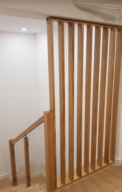

fannadil 13.11.2020 13:03 Zgłoś naruszenie Udostępnij Napisano 13 Listopada 2020 Witam, próbuje wykombinować jak można "tanio" zrobić balustrady podobają nam się takie pionowe i tu pytanie czy można taką konstrukcje wykonać z kantówek lub innych słupów pomalowanych na biało lub inny kolor zakrywający drewno? Czy taka konstrukcja ma sens? kantówki np 4x4cm? Chodzi mi o coś w rodzaju tego na zdjęciu oczywiście tutaj drewno droższe lepszej jakości. Cytuj Odnośnik do komentarza https://forum.murator.pl/topic/258539-balustrady-pionowe/ Udostępnij na innych stronach Więcej opcji udostępniania

fannadil 13.11.2020 13:42 Autor Zgłoś naruszenie Udostępnij Napisano 13 Listopada 2020 Przepraszam czy można wykonać balustradę jak na zdjęciu, tą pionową na piętrze, przy pomocy np.Kantówka klejona sosnowa 40 x 40 x 2600 mm, nie chce wklejać linków i robić reklamy sklepom. Cytuj Odnośnik do komentarza https://forum.murator.pl/topic/258539-balustrady-pionowe/#findComment-7859859 Udostępnij na innych stronach Więcej opcji udostępniania
CityMatic 13.11.2020 13:52 Zgłoś naruszenie Udostępnij Napisano 13 Listopada 2020 oczywiście, że się da - będzie to wymagało trochę pracy - bo aby było estetyczne należy to oszlifować , odpylić i pomalować np farbą akrylową do drewna(lakierem), jednak będzie to dużo taniej a niekiedy i ładniej.Łączenie jest dosyć proste bo od góry i dołu dotyka powierzchni podłogi i sufitu więc ukrycie połączeń pionowych elementów będzie łatwe.Najlepiej łączy się takie elementy na kołeczki drewniane/nie wkręty - wtedy nic nie popęka i będzie bardzo trwałe Cytuj Odnośnik do komentarza https://forum.murator.pl/topic/258539-balustrady-pionowe/#findComment-7859864 Udostępnij na innych stronach Więcej opcji udostępniania
fannadil 13.11.2020 13:56 Autor Zgłoś naruszenie Udostępnij Napisano 13 Listopada 2020 I o to mi chodzi, oczywiście zdaje sobie sprawę, że będzie kosztowało to sporo pracy. Dziękuje bardzo. Cytuj Odnośnik do komentarza https://forum.murator.pl/topic/258539-balustrady-pionowe/#findComment-7859868 Udostępnij na innych stronach Więcej opcji udostępniania
CityMatic 13.11.2020 13:59 Zgłoś naruszenie Udostępnij Napisano 13 Listopada 2020 :DAle ile satysfakcji...pamiętaj że jak użyjesz kleju wikol - do drewna - to od razu jeśli wyjdzie gdziekolwiek go zetrzyj i dokładnie zmyj - początkowo niewidoczny po pomalowaniu np lakierem tworzy brzydkie białe plamy. Cytuj Odnośnik do komentarza https://forum.murator.pl/topic/258539-balustrady-pionowe/#findComment-7859870 Udostępnij na innych stronach Więcej opcji udostępniania
