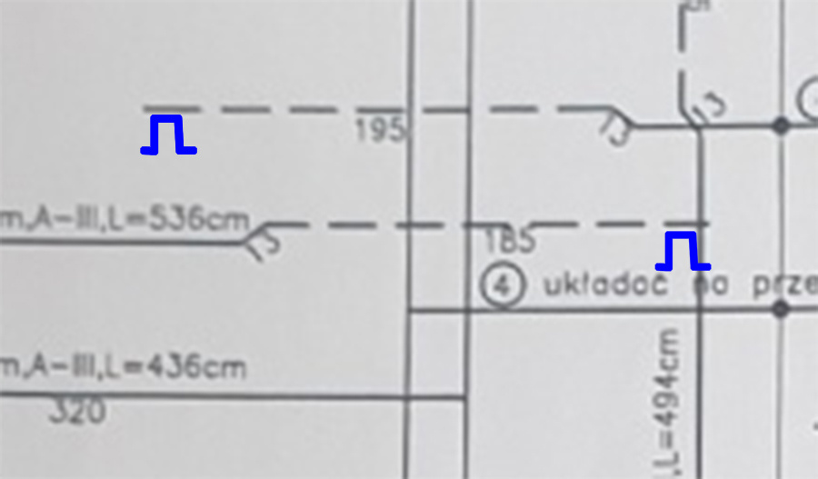

dedert 20.11.2020 21:36 Autor Zgłoś naruszenie Udostępnij Napisano 20 Listopada 2020 (edytowane) Górne pręty są w formie agrafki ( i tak się je nazywa) żadne C żadne odwrócone C. Pętla wyjdzie z długości zakotwienia w niskiej belce, ale to jest gniot który należy eliminować. Mam wgląd w projekt archona na bazie której był robiony mój projekt indywidualny i tam górne w formie agrafki są robione z rozdzielczych czyli tak: Natomiast górne zaginane z głównych są robione w taki sposób: Jaka jest różnica pomiędzy nimi? Konstruktor natomiast zaleca by na belkach leżących na stropie pod górne podkładać kobyłki: A ja pytam dlaczego nie prościej i zrobić tak: A widziałem że niektórzy robią w ten sposób Edytowane 20 Listopada 2020 przez dedert Cytuj Odnośnik do komentarza https://forum.murator.pl/topic/258641-przed%C5%82u%C5%BCanie-strzemion-nadproza/page/2/#findComment-7861981 Udostępnij na innych stronach Więcej opcji udostępniania

dedert 22.11.2020 12:54 Autor Zgłoś naruszenie Udostępnij Napisano 22 Listopada 2020 Wiem że więcej pracy ale u mnie poprzednie majstry nie wiedzieć czemu woleli je odginać razem z całymi prętami. Może nie znali kobyłek chociaż im proponowałem by było szybciej. Rozumiem że kobyłki spełniają rolę tylko stabilizacyjną żeby podczas zalewania zbrojenie nie siadło pod naciskiem majstrów? Mimo wszystko u mnie zrobili tak na ścianach wewnętrznych: a czasami robili tak: Czyli w wieniec, albo nad wieńcem. Jak widać pręt nie przechodzi dalej na drugi strop tylko kończy się w wieńcu. A pod spodem nie ma ciągłości pręta wiec w tym miejscu siatka zamiast mieć 12x12 cm ma 24x12 cm (zaznaczone na różowo). Stąd pytania: 1. Czy dodać dołem uciąglenie dolnej siatki teraz, by była ta kratka 12x12 cm? I czy też uciąglić te górne odginane dodając pręt na łączeniu czy dać nowy długi z boku gdzieś na kobyłkach po obu stronach: 2. Czy jest jakaś reguła długości tych prętów górnych? Słyszałem o 1/4 rozpiętości stropu ale czy to zawsze? W projekcie archona pręty wychodzą aż ok 2 m za wieniec (jeśli dobrze czytam projekt), podczas gdy same zaginane są krótsze 3. Czyli końce tych wychodzących też powinny byc na kobyłkach: 4. Odnośnie haków, rozumiem że to forma kotwienia w betonie żeby przysłowiowo nie wyrwało ich stamtąd?. U mnie w wysokich belkach nie ma jak zachaczyć za górę belki tymbardziej że szalunki ciasne są i by było 2,5cm otuliny to haki musiały by wyjść jak poniżej: 5. Spotkałem się z takim sposobem montażu prętów rdzeni kolankowej, w pętelkę. Ale żeby tego dokonać to trzeba by rozcinać wieniec bo moim zdaniem nie możliwe jest tak ukręcić wieniec ze strzemionami żeby jeszcze w trakcie montować pręty rdzeni a później umieszczać w szalunkach. Ale to moje zdanie: Coś takiego można by zrobić w każdej chwili dokładając pętelke z boku: Cytuj Odnośnik do komentarza https://forum.murator.pl/topic/258641-przed%C5%82u%C5%BCanie-strzemion-nadproza/page/2/#findComment-7862386 Udostępnij na innych stronach Więcej opcji udostępniania
Andrzej733 22.11.2020 14:31 Zgłoś naruszenie Udostępnij Napisano 22 Listopada 2020 Nie zawali się. Pręty odgięte za krótkie, powinny nachodzić na wieniec, nie w wieniec. Jak w projekcie masz wieniec 25 na 25 i na to mają wchodzić pręty z hakami to adaptujesz wymiar strzemion aby otulina była i nie robisz strzemion 20/ na 20 tylko 19/19, a jak pręty 16 to jeszcze mniej i wtedy zawsze wejdzie. W kolankowych nie bawisz się w takie pętle to za małe siły, wstawiasz L lub U, przy niskiej 2 plus2 pręty przy wysokiej 3 plus2 Cytuj Odnośnik do komentarza https://forum.murator.pl/topic/258641-przed%C5%82u%C5%BCanie-strzemion-nadproza/page/2/#findComment-7862430 Udostępnij na innych stronach Więcej opcji udostępniania
dedert 22.11.2020 15:04 Autor Zgłoś naruszenie Udostępnij Napisano 22 Listopada 2020 (edytowane) Czyli pętle rdzeni kolankowej stosujemy przy dachach rozporowych? Ściana u mnie bedzie 100 cm z wieńcem (3 bloczki + wieniec). I z tego co wiem wewnętrzne z uwagi na siły rozciągające powinny być zakotwione w stropie i to najlepiej górnym zbrojeniu a zewnętrzne ściskane mogą w wieńcu. Czy przy dachu rozporowym zagęszczamy tylko rozstaw rdzeni? Na garażu 7x7 m przewidziany jest dach rozporowy, ściana na 100 cm, rdzenie co 100 cm od osi rdzeni. 3x wewnątrz i 2x zewnątrz. Na domie dach płatwiowo kleszczowy kopertowy.Górnych odgiętych przy ścianach zewnętrznych juz nie zmienię. Mogę co najwyżej dołożyć co trzeci. Edytowane 22 Listopada 2020 przez dedert Cytuj Odnośnik do komentarza https://forum.murator.pl/topic/258641-przed%C5%82u%C5%BCanie-strzemion-nadproza/page/2/#findComment-7862437 Udostępnij na innych stronach Więcej opcji udostępniania
Andrzej733 22.11.2020 16:48 Zgłoś naruszenie Udostępnij Napisano 22 Listopada 2020 Nie w górnej siatce tylko na dolnej lub w wieńcu. Zależy od możliwości zakotwienia nie od kierunku zakotwienia. Rdzenie dajesz co 3 m nie co metr, 3 od środka dwa od zewnątrz, Dachu rozporowego nie masz bo takich się nie powinno robić, ale trzeba zakładać taką możliwość. Wysokość kolankowej 100 cm to bardzo mało, nic tam się nie stanie jak zrobisz coś źle Cytuj Odnośnik do komentarza https://forum.murator.pl/topic/258641-przed%C5%82u%C5%BCanie-strzemion-nadproza/page/2/#findComment-7862496 Udostępnij na innych stronach Więcej opcji udostępniania
