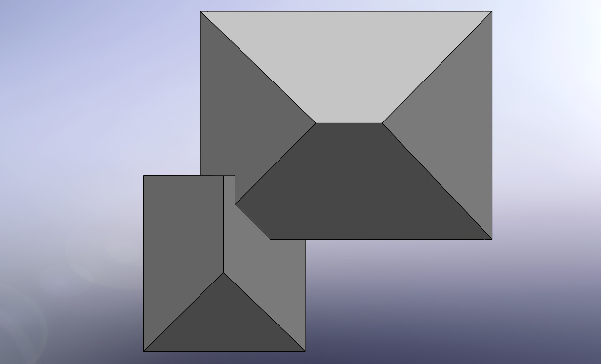

dedert 22.11.2020 22:12 Autor Zgłoś naruszenie Udostępnij Napisano 22 Listopada 2020 (edytowane) Kąt dachu 30 st ale chcę zmienić go na 35 i podwyższyć ścianę kolankową do 100 na domu bo pierwotna jest na 50 cm. Z uwagi że chcę właśnie zmienić to dziwne łączenie dachu między garażem a domem projekt poszedł do poprawki. Wg mnie powinno na łączeniu dachów dać kalenicę przejściową i zrobić coś takiego (na czerwono): Z tyłu garażu jest ściana szczytowa więc trzeba by zrobić jakieś ścięcie daszku zapewne żeby to jakoś wyglądało. Dodatkowo dochodzi fakt ze oba budynki są w dylatacji, mają osobne ławy, pomiędzy ścianami styropian. Granica przebiega mniej więcej tak: Jak widać w kółku kalenica przejściowa mogła by się opierać na ścianie szczytowej garażu lub chyba poza nią. Czekam na od konstruktora co zrobi. Reasumując, miało być tak: A wydaje mi się że powinno być tak: Edytowane 22 Listopada 2020 przez dedert Cytuj Odnośnik do komentarza https://forum.murator.pl/topic/258641-przed%C5%82u%C5%BCanie-strzemion-nadproza/page/3/#findComment-7862631 Udostępnij na innych stronach Więcej opcji udostępniania

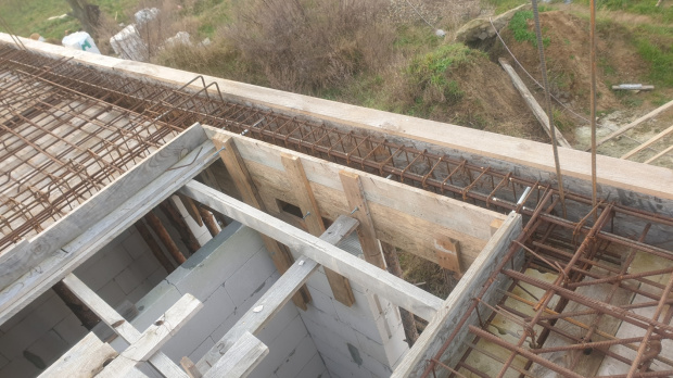

dedert 23.11.2020 21:44 Autor Zgłoś naruszenie Udostępnij Napisano 23 Listopada 2020 Ale to duży otwór 320x190 cm wiec ma belki po bokach, a obok płyta rozpiętości też 190 cm wiec nie wiem czy nie lepiej całą górna siatkę dac zamiast dozbrajać górą belki po 80cm ma stronę. Na zielono belki. Chodzi o to miejsce, czy tu nie lepiej dać siatkę górą na całości Cytuj Odnośnik do komentarza https://forum.murator.pl/topic/258641-przed%C5%82u%C5%BCanie-strzemion-nadproza/page/3/#findComment-7862952 Udostępnij na innych stronach Więcej opcji udostępniania
Andrzej733 24.11.2020 07:04 Zgłoś naruszenie Udostępnij Napisano 24 Listopada 2020 Daj Cytuj Odnośnik do komentarza https://forum.murator.pl/topic/258641-przed%C5%82u%C5%BCanie-strzemion-nadproza/page/3/#findComment-7862996 Udostępnij na innych stronach Więcej opcji udostępniania

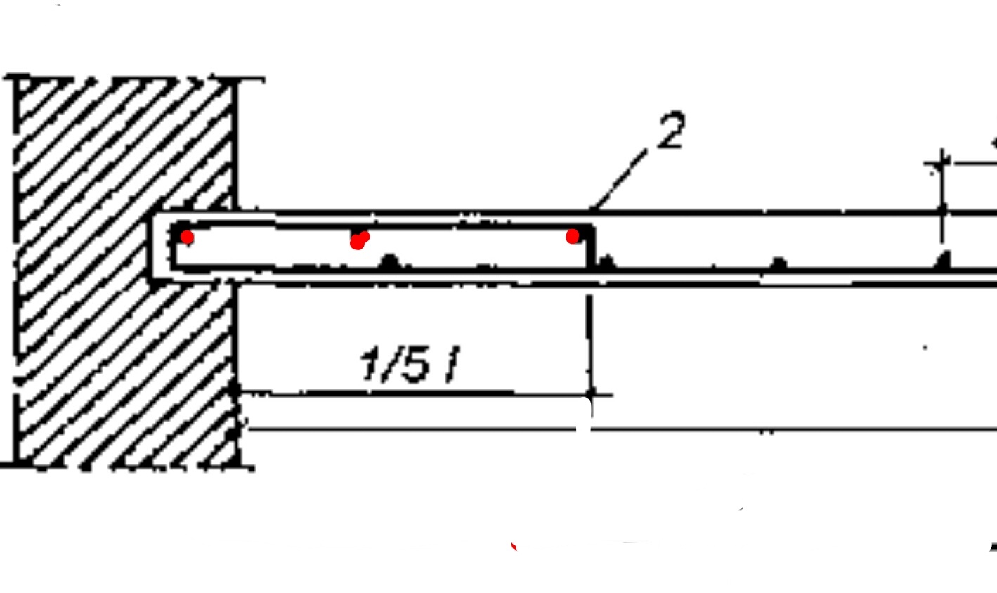

dedert 16.12.2020 20:33 Autor Zgłoś naruszenie Udostępnij Napisano 16 Grudnia 2020 Czy może ktoś mi wyjaśnić czy ma znaczenie umieszczenie rozdzielczych prętow w górnym zbrojeniu? Na zdjęciu chodzi o te czerwone. Czy ma znaczenie czy są "pod" czy "nad" prętami przypodporowymi górnymi? U mnie majstry robią jak im pasuje. Jeśli jest miejsce z krótszego boku to wsuwają pod, a na długich ścianach dają nad bo tak wygodniej i szybciej. Jaką spełniają rolę, czy jest ważny ich rozstaw czy wystarczy dać jeden przy podporze drugi w środku i trzeci na końcu? Cytuj Odnośnik do komentarza https://forum.murator.pl/topic/258641-przed%C5%82u%C5%BCanie-strzemion-nadproza/page/3/#findComment-7870113 Udostępnij na innych stronach Więcej opcji udostępniania
Andrzej733 16.12.2020 20:52 Zgłoś naruszenie Udostępnij Napisano 16 Grudnia 2020 Muszą być pod, nad nie są już rozdzielczymi tylko złomem w betonie. One nie muszą być ciągłe można je z mniejszych odcinków zrobić jak ciężko wkładać. Max co 25 cm Cytuj Odnośnik do komentarza https://forum.murator.pl/topic/258641-przed%C5%82u%C5%BCanie-strzemion-nadproza/page/3/#findComment-7870121 Udostępnij na innych stronach Więcej opcji udostępniania
