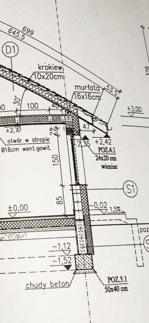

Panppd 21.11.2020 18:36 Zgłoś naruszenie Udostępnij Napisano 21 Listopada 2020 Na projekcie budowlanym (dom parterowy ze stropem drewnianym) mam rysunek z którego wynika że murłata nie leży na wieńcu. Zatem moje pytanie co znajduje się pomiędzy murłatą a wieńcem (odległość 18cm). W przypadku gdzie znajdują się belki stropowe (prostopadle ułożenie do murłaty) wnioskuje że leżą na tych belkach natomiast belki stropowe znajdują się również w pozycji równoległej do murłaty stąd moje pytanie.Czy ułożenie murłaty na belkach a co za tym idzie wystawianie tak długich szpilek do mocowania murłaty jest bezpieczne? Cytuj Odnośnik do komentarza Udostępnij na innych stronach Więcej opcji udostępniania
Panppd 21.11.2020 18:41 Autor Zgłoś naruszenie Udostępnij Napisano 21 Listopada 2020 Tutaj zdjęcie projektu Cytuj Odnośnik do komentarza Udostępnij na innych stronach Więcej opcji udostępniania
Panppd 21.11.2020 18:44 Autor Zgłoś naruszenie Udostępnij Napisano 21 Listopada 2020 https://images91.fotosik.pl/444/16785be55548a565.png Przepraszam, tutaj jest zdjęcie Cytuj Odnośnik do komentarza Udostępnij na innych stronach Więcej opcji udostępniania
d7d 21.11.2020 21:16 Zgłoś naruszenie Udostępnij Napisano 21 Listopada 2020 To jest murowany kawałek ściany.Na ścianach prostopadłych do tej na przekroju,belki stropu opierają się na wieńcu a między belkami pewnie jest murowana ściana.W tym przekroju można też zrobić wyższy wieniec.Można też murłatę kotwić do wieńca na długich kotwach (przez ten kawałek ściany wysokości 18cm). Cytuj Odnośnik do komentarza Udostępnij na innych stronach Więcej opcji udostępniania
Panppd 22.11.2020 00:05 Autor Zgłoś naruszenie Udostępnij Napisano 22 Listopada 2020 Dziękuję za odpowiedź Wyższy wieniec musiałby być tylko na kawałku bo po około 5m belki stropowe zmieniają kierunek i już leżą w odwrotnym układzie aniżeli na rysunku powyżej. Czy tak się praktykuje? Wyższy wieniec i nagle niższy? Co do kotew tak na chłopski rozum wydaje się że krótsza będzie mniej podatna na zgięcie niż taka długa Cytuj Odnośnik do komentarza Udostępnij na innych stronach Więcej opcji udostępniania
d7d 22.11.2020 20:05 Zgłoś naruszenie Udostępnij Napisano 22 Listopada 2020 Jeżeli kotew jest dobrze osadzona w wieńcu i przechodzi przez niepodatny materiał to nie będzie zginana.Można wykonać wyższy wieniec. Cytuj Odnośnik do komentarza Udostępnij na innych stronach Więcej opcji udostępniania
