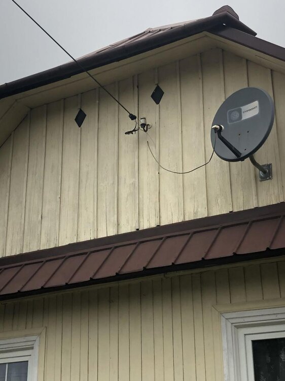

Uriel78 24.11.2020 14:35 Zgłoś naruszenie Udostępnij Napisano 24 Listopada 2020 Witam. Na wiosnę muszę odmalować elewację. Dom jest drewniany - jeszcze przedwojenny - i oszalowany deskami. Kilka lat temu był malowany, ale farba już się mocno łuszczy. Malowany był prawdopodobnie jakąś farbą olejną. Może ktoś doradzi jak to zrobić sensownie ?? Planuję zeszlifować starą farbę, np szlifierką oscylacyjną tam gdzie płasko, resztę pewnie ręcznie i pomalować od nowa. Tylko sporo będzie przy tym roboty niestety. Chyba, że jest może jakiś lepszy sposób ?? Poniżej zdjęcie jak to teraz wygląda: Cytuj Odnośnik do komentarza https://forum.murator.pl/topic/258759-odnowienie-elewacji-drewnianego-domu/ Udostępnij na innych stronach Więcej opcji udostępniania
Jolka Bobek 24.11.2020 16:04 Zgłoś naruszenie Udostępnij Napisano 24 Listopada 2020 Dom cudny, aż się prosi, żeby pomalować go jak w Szwecji tzw. czerwienią z Falun. Szwedzka farba do kupienia też w Polsce. Tylko nie wiem czy akurat taka estetyka by Ci pasowała. Cytuj Odnośnik do komentarza https://forum.murator.pl/topic/258759-odnowienie-elewacji-drewnianego-domu/#findComment-7863159 Udostępnij na innych stronach Więcej opcji udostępniania
Saskian 24.11.2020 22:22 Zgłoś naruszenie Udostępnij Napisano 24 Listopada 2020 Sposób który przedstawiłeś będzie najlepszy i da najpiękniejszy efekt. Nie ma co iść na skróty, tylko porządnie wyszlifować i pomalować. Cytuj Odnośnik do komentarza https://forum.murator.pl/topic/258759-odnowienie-elewacji-drewnianego-domu/#findComment-7863329 Udostępnij na innych stronach Więcej opcji udostępniania
Uriel78 25.11.2020 07:24 Autor Zgłoś naruszenie Udostępnij Napisano 25 Listopada 2020 Sposób który przedstawiłeś będzie najlepszy i da najpiękniejszy efekt. Nie ma co iść na skróty, tylko porządnie wyszlifować i pomalować. A czym to szlifować najlepiej ?? Ręcznie mi się trochę nie uśmiecha, a jak już to trudno dostępne miejsca. Myślałem o szlifierce oscylacyjnej na szerokiej stopie, ale może jest coś lepszego ?? I po drugie: czym to potem pomalować ?? Cytuj Odnośnik do komentarza https://forum.murator.pl/topic/258759-odnowienie-elewacji-drewnianego-domu/#findComment-7863361 Udostępnij na innych stronach Więcej opcji udostępniania
Saskian 28.11.2020 14:57 Zgłoś naruszenie Udostępnij Napisano 28 Listopada 2020 Szlifierka mimośrodowa, szlifierka oscylacyjna, multitool z trójkątnym rzepem do trudniej dostępnych miejsc. Niestety, ale niektóre miejsca pewnie jedynie ręcznie dasz radę wyszlifować... A co do farby, poszukaj w sieci "Farba do elewacji drewnianych", duży wybór kolorów, jeszcze większy wybór producentów Na pewno znajdzie coś co Ci się spodoba. Cytuj Odnośnik do komentarza https://forum.murator.pl/topic/258759-odnowienie-elewacji-drewnianego-domu/#findComment-7864506 Udostępnij na innych stronach Więcej opcji udostępniania
PaRa 28.11.2020 17:38 Zgłoś naruszenie Udostępnij Napisano 28 Listopada 2020 Możesz spróbować wypiaskować, tylko ostrożnie. Kiedyś do firmy gdzie pracowałem stolarz przywoził drewniane regały do piaskowania, po tej operacji drewno miało fakturę deski szczotkowanej, bardzo fajnie to wyszło. Cytuj Odnośnik do komentarza https://forum.murator.pl/topic/258759-odnowienie-elewacji-drewnianego-domu/#findComment-7864551 Udostępnij na innych stronach Więcej opcji udostępniania
gnago 28.11.2020 21:21 Zgłoś naruszenie Udostępnij Napisano 28 Listopada 2020 albo delikatnie szkiełkować Cytuj Odnośnik do komentarza https://forum.murator.pl/topic/258759-odnowienie-elewacji-drewnianego-domu/#findComment-7864637 Udostępnij na innych stronach Więcej opcji udostępniania
StolarzS 15.12.2020 07:16 Zgłoś naruszenie Udostępnij Napisano 15 Grudnia 2020 Czy ktoś z Was szlifował starą farbę z desek? Z tak wielu desek? Mimośrodkową to można wykończyć po grubej robocie (przy okazji siebie też). Szczególnie w zakamarkach, czy łączeniach pióro-wpust jest to bardzo trudne, prawie nierealne. Użyj chemii: zmywacz do farb który usunie stare powłoki. Dopiero potem kosmetyka szlifierką i malowanko. Cytuj Odnośnik do komentarza https://forum.murator.pl/topic/258759-odnowienie-elewacji-drewnianego-domu/#findComment-7869625 Udostępnij na innych stronach Więcej opcji udostępniania
