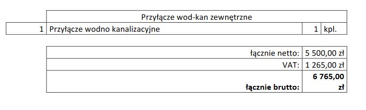

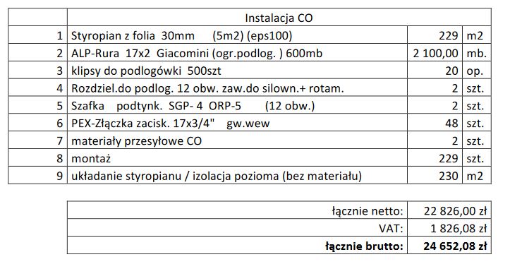

Adamsssssss 27.11.2020 11:08 Zgłoś naruszenie Udostępnij Napisano 27 Listopada 2020 Witam serdecznie, Otrzymałem wycenę i jak zawsze ciężko się do niej odnieść jak się ma zerowe pojęcie w temacie. Poproszę o szacunkową ocenę wyceny, czy stanowczo za drogo czy w granicach rozsądku. Oczywiście co firma to inna wycena i ciężko tak oszacować, ale proszę o wyrozumiałość. I tak wiem, dla jednego będzie za drogo, a dla drugiego tanio jak barszcz, ale jak będzie dla Ciebie ? Dom 200 m2, piętrowy, ogrzewanie podłogowe na całej powierzchni. Wycena: Kotłownia: Instalacja CO Instalacje sanitarne Przyłacze wod - kan (aktualnie znajduje się w drodze około 20 metrów od punktu docelowego) Cytuj Odnośnik do komentarza https://forum.murator.pl/topic/258827-wycena-instalacji-monta%C5%BC-instalacji-kot%C5%82owni-gazowej-instalacji-co-instalacji-wod/ Udostępnij na innych stronach Więcej opcji udostępniania
kemot_p 27.11.2020 11:44 Zgłoś naruszenie Udostępnij Napisano 27 Listopada 2020 Co rozumiesz pod pojęciem materiały kotłownia na gaz?Mnie montaż kotłowni i uruchomienie (robocizna i materiały - rurki plastikowe, rurki miedziane, zawory, sprzęgło, mieszacz, 2 pompki, przewód powietrzno-spalinowy) kosztował prawie 5200 zł, do tego doszedł koszt kotła i zasobnika 120 l - 4329 zł. Cytuj Odnośnik do komentarza https://forum.murator.pl/topic/258827-wycena-instalacji-monta%C5%BC-instalacji-kot%C5%82owni-gazowej-instalacji-co-instalacji-wod/#findComment-7864247 Udostępnij na innych stronach Więcej opcji udostępniania
Adamsssssss 27.11.2020 12:03 Autor Zgłoś naruszenie Udostępnij Napisano 27 Listopada 2020 Co rozumiesz pod pojęciem materiały kotłownia na gaz? Właśnie nic ponieważ to jest niesprecyzowane. Ale patrząc, że piec z zasobnikiem zaproponowany przez firmę kosztuje około 6000 zł to 4000 za robociznę i materiały to chyba nie drogo. Cytuj Odnośnik do komentarza https://forum.murator.pl/topic/258827-wycena-instalacji-monta%C5%BC-instalacji-kot%C5%82owni-gazowej-instalacji-co-instalacji-wod/#findComment-7864256 Udostępnij na innych stronach Więcej opcji udostępniania
kemot_p 27.11.2020 12:12 Zgłoś naruszenie Udostępnij Napisano 27 Listopada 2020 No jeśli w tej cenie masz te wszystkie rurki, pompki, zawory - czyli cały osprzęt potrzebny do uruchomienia pieca i podłogówki to cena wydaję sie ok. Cytuj Odnośnik do komentarza https://forum.murator.pl/topic/258827-wycena-instalacji-monta%C5%BC-instalacji-kot%C5%82owni-gazowej-instalacji-co-instalacji-wod/#findComment-7864261 Udostępnij na innych stronach Więcej opcji udostępniania
Adamsssssss 27.11.2020 12:35 Autor Zgłoś naruszenie Udostępnij Napisano 27 Listopada 2020 No jeśli w tej cenie masz te wszystkie rurki, pompki, zawory - czyli cały osprzęt potrzebny do uruchomienia pieca i podłogówki to cena wydaję sie ok. Tak to już jest cała cena z montażem komplet. Sama podłogówka już wyceniona w Instalacja CO Cytuj Odnośnik do komentarza https://forum.murator.pl/topic/258827-wycena-instalacji-monta%C5%BC-instalacji-kot%C5%82owni-gazowej-instalacji-co-instalacji-wod/#findComment-7864267 Udostępnij na innych stronach Więcej opcji udostępniania
