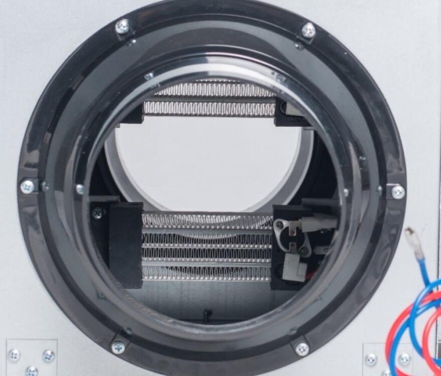

CityMatic 04.12.2020 10:14 Zgłoś naruszenie Udostępnij Napisano 4 Grudnia 2020 A jeszcze jedno Jak widzisz takie wnętrze to wykonanie czegoś podobnego , dla kogoś kto ma "smykałkę" do takich prac nie jest jakimś szczególnie trudnym zadaniem. Dwie grzałki z farelki, termistor jako zabezpieczenie przed przegrzaniem, niepalna obudowa , ze skrzynki rozprężnej , dwie rozety o odpowiedniej średnicy, stycznik , trochę przewodów i gotowe. Można się wzorować tym bardziej że każdy ma inną i każdy musi jednak "adaptować " do swoich warunków więc wykonanie pojedynczego egzemplarza jest wskazane. Cytuj Odnośnik do komentarza https://forum.murator.pl/topic/258973-grza%C5%82ka-wst%C4%99pna-w-rekuperatorze/#findComment-7866483 Udostępnij na innych stronach Więcej opcji udostępniania

kulfi82 04.12.2020 10:56 Autor Zgłoś naruszenie Udostępnij Napisano 4 Grudnia 2020 A jeszcze jedno Jak widzisz takie wnętrze to wykonanie czegoś podobnego , dla kogoś kto ma "smykałkę" do takich prac nie jest jakimś szczególnie trudnym zadaniem. Dwie grzałki z farelki, termistor jako zabezpieczenie przed przegrzaniem, niepalna obudowa , ze skrzynki rozprężnej , dwie rozety o odpowiedniej średnicy, stycznik , trochę przewodów i gotowe. Można się wzorować tym bardziej że każdy ma inną i każdy musi jednak "adaptować " do swoich warunków więc wykonanie pojedynczego egzemplarza jest wskazane. [ATTACH=CONFIG]450844[/ATTACH] no niestety smykałki nie mam, w każdym bądź razie nie na tyle aby samemu budować nagrzewnice. Nie ten level Cytuj Odnośnik do komentarza https://forum.murator.pl/topic/258973-grza%C5%82ka-wst%C4%99pna-w-rekuperatorze/#findComment-7866496 Udostępnij na innych stronach Więcej opcji udostępniania
