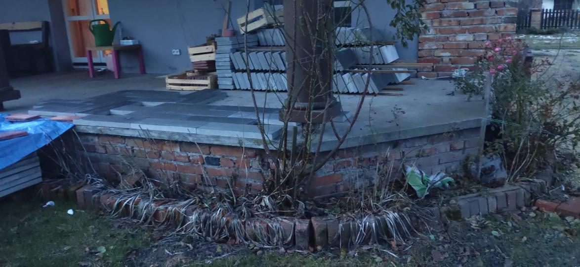

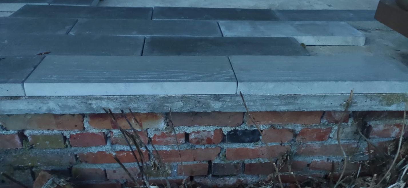

Ad_X 28.12.2020 20:55 Zgłoś naruszenie Udostępnij Napisano 28 Grudnia 2020 Cześć, teściowa wymyśliła sobie bruk ze wzorem drewna na tarasie. Taras ma 30 m2, jest zadaszony i znajduje się około 30 - 40 cm nad poziomem gruntu. na powierzchni tarasu znajduje się 4 - 5 cm wylewka betonowa ze spadkiem od budynku. Wygląda to tak: PYTANIE: Jak ułożyć ten bruk? Na zdjęciach ułożony jest "na sucho". Pomimo zadaszenia deszcz "zacina" na jakieś 20 cm w głąb tarasu. Ułożyłbym go na piachu, ale nie wiem jak zabezpieczyć brzeg przed obsypywaniem piachu jednocześnie zapewniając odpływ wody. Myślałem też o przyklejeniu na mrozoodporny do gresu, ale nie widzi mi się fugowanie, a teściowa nie chce mieć fug. Nie wiem czy to w ogóle dobry pomysł z tym klejeniem. Cytuj Odnośnik do komentarza https://forum.murator.pl/topic/259441-bruk-na-tarasie-powy%C5%BCej-poziomu-gruntu/ Udostępnij na innych stronach Więcej opcji udostępniania

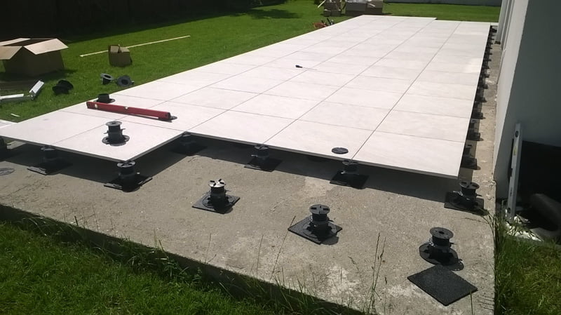

CityMatic 28.12.2020 21:12 Zgłoś naruszenie Udostępnij Napisano 28 Grudnia 2020 Może najlepiej, najtrwalej i najpewniej jakiś system? po co wyważać otwarte drzwi? 1 Cytuj Odnośnik do komentarza https://forum.murator.pl/topic/259441-bruk-na-tarasie-powy%C5%BCej-poziomu-gruntu/#findComment-7873315 Udostępnij na innych stronach Więcej opcji udostępniania
Ad_X 28.12.2020 21:33 Autor Zgłoś naruszenie Udostępnij Napisano 28 Grudnia 2020 Może najlepiej, najtrwalej i najpewniej jakiś system? po co wyważać otwarte drzwi? [ATTACH=CONFIG]451474[/ATTACH][ATTACH=CONFIG]451475[/ATTACH][ATTACH=CONFIG]451476[/ATTACH] Hmyy... Nie wpadłem na to i byłoby to jakieś rozwiązanie gdyby nie to, że te płyty, które kupiła teściowa, pochodzą z manufaktury i mogą się delikatnie różnić grubością. Wiesz, jakiś facet odlewa je w przydomowym warsztacie i nie są idealnie równe. Cytuj Odnośnik do komentarza https://forum.murator.pl/topic/259441-bruk-na-tarasie-powy%C5%BCej-poziomu-gruntu/#findComment-7873323 Udostępnij na innych stronach Więcej opcji udostępniania
CityMatic 28.12.2020 21:43 Zgłoś naruszenie Udostępnij Napisano 28 Grudnia 2020 Szlifierka, dobry kamień - tarcza, poziomica . Każda z podstawek ma regulację. Wszystko się da. Cytuj Odnośnik do komentarza https://forum.murator.pl/topic/259441-bruk-na-tarasie-powy%C5%BCej-poziomu-gruntu/#findComment-7873326 Udostępnij na innych stronach Więcej opcji udostępniania
Ad_X 28.12.2020 22:06 Autor Zgłoś naruszenie Udostępnij Napisano 28 Grudnia 2020 Jasne, że wszystko da się zrobić. Zależy tylko jakim kosztem i nakładem pracy.Dziękuję Ci bardzo za sugestię, na pewno ją jeszcze dokładniej rozpatrzę. Chętnie poznałbym też jakieś inne rozwiązania. Jak inni by to zrobili w tej sytuacji. Cytuj Odnośnik do komentarza https://forum.murator.pl/topic/259441-bruk-na-tarasie-powy%C5%BCej-poziomu-gruntu/#findComment-7873340 Udostępnij na innych stronach Więcej opcji udostępniania
Uparty 29.12.2020 05:38 Zgłoś naruszenie Udostępnij Napisano 29 Grudnia 2020 Ja również zastosowałbym gotowe poziomowanie biorąc pod uwagę Twoje informacje.Wykończ to systemową listwą do tarasów i balkonów, zabezpieczysz i będzie estetyczniej. Cytuj Odnośnik do komentarza https://forum.murator.pl/topic/259441-bruk-na-tarasie-powy%C5%BCej-poziomu-gruntu/#findComment-7873383 Udostępnij na innych stronach Więcej opcji udostępniania
Ad_X 29.12.2020 15:42 Autor Zgłoś naruszenie Udostępnij Napisano 29 Grudnia 2020 Tych elementów betonowych do ułożenia jest ponad 300 szt. Lekko licząc te wsporniki systemu tarasowo będą kosztowały ponad 4 tys. zł (najtaniej znalazłem je po 7,3 zł). To zdecydowanie wkracza poza budżet.Jest jeszcze kwestia wzoru. Inwestor życzy sobie, żeby kostki były ułożone "na cegłę", mijankowo z przesunięciem o pół długości elementu. Cytuj Odnośnik do komentarza https://forum.murator.pl/topic/259441-bruk-na-tarasie-powy%C5%BCej-poziomu-gruntu/#findComment-7873524 Udostępnij na innych stronach Więcej opcji udostępniania
CityMatic 29.12.2020 16:31 Zgłoś naruszenie Udostępnij Napisano 29 Grudnia 2020 Dobra, każdy chce mieć dobrze zrobione, tanio i bez zbędnych prac. Najlepiej jakby samo się zrobiło. Aby było dobrze, trwałe, i wyglądało dobrze to kosztuje, innego sposobu nie znam. Albo masz kasę ,albo jesteś pracowity. Cytuj Odnośnik do komentarza https://forum.murator.pl/topic/259441-bruk-na-tarasie-powy%C5%BCej-poziomu-gruntu/#findComment-7873537 Udostępnij na innych stronach Więcej opcji udostępniania
