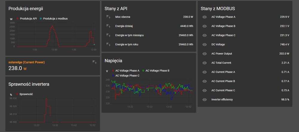

Owczar 12.01.2021 12:54 Autor Zgłoś naruszenie Udostępnij Napisano 12 Stycznia 2021 Okazuje się, że solraedge posiada modbus TCP disabled by default. Po włączeniu znalazłem gotową integrację do HA i mam Działa jak złoto i daje o wiele więcej info - napięcia, prądy, moc, sprawność invertera. Cytuj Odnośnik do komentarza https://forum.murator.pl/topic/259738-solaredge-api-czy-modbus/#findComment-7877996 Udostępnij na innych stronach Więcej opcji udostępniania
mitch 17.01.2021 20:25 Zgłoś naruszenie Udostępnij Napisano 17 Stycznia 2021 Okazuje się, że solraedge posiada modbus TCP disabled by default. Po włączeniu znalazłem gotową integrację do HA i mam Działa jak złoto i daje o wiele więcej info - napięcia, prądy, moc, sprawność invertera. Jest jeszcze temperatura falownika. Widzę, że masz próbkowanie dość rzadko, można ustawić np. co 5 sekund (mniej już nie jest zalecane). Tylko wtedy logi zaczynają rosnąć Cytuj Odnośnik do komentarza https://forum.murator.pl/topic/259738-solaredge-api-czy-modbus/#findComment-7879736 Udostępnij na innych stronach Więcej opcji udostępniania
Owczar 17.01.2021 23:04 Autor Zgłoś naruszenie Udostępnij Napisano 17 Stycznia 2021 Widziałem temperaturę, ale falownik jest w garażu. Latem garaż jest chłodzony, więc jakoś mocno mnie ten parametr nie interesuje. Ale w sumie może warto dodać do panelu. Tak, ustawiłem dłuższy interwał, bo mam dość duży ruch w odczytach różnych, a częściej już nie potrzebuję. W porównaniu do API to i tak inna bajka Cytuj Odnośnik do komentarza https://forum.murator.pl/topic/259738-solaredge-api-czy-modbus/#findComment-7879816 Udostępnij na innych stronach Więcej opcji udostępniania

cebik 22.11.2021 09:12 Zgłoś naruszenie Udostępnij Napisano 22 Listopada 2021 Okazuje się, że solraedge posiada modbus TCP disabled by default. Po włączeniu znalazłem gotową integrację do HA i mam Działa jak złoto i daje o wiele więcej info - napięcia, prądy, moc, sprawność invertera. Możesz powiedzieć gdzie dokładnie (lub pokazać screena) się to włącza? Ze strony www panelu administrator na stronie solaredge nie mam takiej opcji (tylko API). Kupowałem falownik jakiś miesiąc temu. Może tylko instalator może włączyć tą opcję? Cytuj Odnośnik do komentarza https://forum.murator.pl/topic/259738-solaredge-api-czy-modbus/#findComment-7964074 Udostępnij na innych stronach Więcej opcji udostępniania
