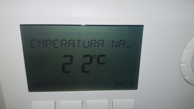

Przemeklo 13.01.2021 12:08 Zgłoś naruszenie Udostępnij Napisano 13 Stycznia 2021 (edytowane) Dzień dobry. Posiadam piec vitodens 050 + vitotrol 100 ot + czujnik temperatury zewnętrznej. (bez mieszacza) Ustawiłem temperaturę na 16 stopni i krzywa 0,4. ( wpływ temp. na pomieszczenie 1, przesunięcie 0,5) Zauważyłem, że piec co jakiś czas się zawiesza i pomieszczenie się wychładza. Na sterowniku np. jest napisane temperatura zadana na zasilaniu 24 stopnie a mimo to temperatura na zasilaniu spada nawet do 19 stopni (napisane na sterowniku) i piec się nie włącza. Po wyłączeniu i włączeniu piec startuje i zaczyna grzać. Co może być przyczyną ? Jak ustawić prawidłowo piec na sterowniku w całym domu podłogówka ? najniższy punk - 20 stopninajwyższy 38 stopni temp. max - 38. stopni wpływ pomieszczenia - 1przesunięcie - 0,5 projekt domu https://www.archon.pl/projekty-domow/projekt-dom-w-arkadiach-3-gb-m12922b4c86afe Edytowane 13 Stycznia 2021 przez Przemeklo Cytuj Odnośnik do komentarza https://forum.murator.pl/topic/259798-vitodens-050-piec-si%C4%99-zawiesza/ Udostępnij na innych stronach Więcej opcji udostępniania

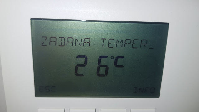

Przemeklo 17.01.2021 13:45 Autor Zgłoś naruszenie Udostępnij Napisano 17 Stycznia 2021 (edytowane) Nie wiem czy dobrze rozumuje działanie sterownika. Zadana temperatura na sterowniku powinna się równać temperaturze na zasilaniu ? A u mnie tak nie jest raz jest niższa a czasem jak piec się obudzi to dużo wyższa. Np. Zadana to 30 a na zasilaniu jest 24 po jakimś czasie piec się budzi i grzeje 35 na zasilaniu A zadana dalej jest 30. Zadana: Na zasilaniu Edytowane 17 Stycznia 2021 przez Przemeklo Cytuj Odnośnik do komentarza https://forum.murator.pl/topic/259798-vitodens-050-piec-si%C4%99-zawiesza/#findComment-7879566 Udostępnij na innych stronach Więcej opcji udostępniania
Konsultant Viessmann 18.01.2021 09:37 Zgłoś naruszenie Udostępnij Napisano 18 Stycznia 2021 kocioł ma pewną moc minimalną, jeżeli zapotrzebowanie budynku na moc jest mniejsze niż moc minimalna kotła to temepratura na kotle wzrasta powyżej wymaganej. Po osiagnieciu górnej granicy histereze palnik jest wyłączany a kocioł sie schładza. Po osiągnięciu dolnej granicy następuje pownowny start. Zatem opisana praca wygląda na jak najbardziej prawidłową. Cytuj Odnośnik do komentarza https://forum.murator.pl/topic/259798-vitodens-050-piec-si%C4%99-zawiesza/#findComment-7879912 Udostępnij na innych stronach Więcej opcji udostępniania
Przemeklo 18.01.2021 19:32 Autor Zgłoś naruszenie Udostępnij Napisano 18 Stycznia 2021 (edytowane) Aha czyli piec działa prawidłowo. Dla ciekawości odłączylem vitotrola i czujnik temperatury zewnętrznej wyłączyłem piec i włączyłem i teraz mogę tylko maksymalnie podłogówkę wybrać do 28 stopni A wodę użytkową 60. Podłączyłem znowu vitotrola ( zresetowalem go ) ustawiłem na 60 temperature maksymalna ale po chwili wskakuje temperatura 28 maksymalna. Dlaczego tak się dzieje ? P.s Zauważyłem, że jak podlącze sam czujnik temperatury zewnętrznej i ustawie jakaś wysoką krzywą to palnik pracuje tylko z jedną kreską maksymalnie. Jak przytrzymam mode + strzałka w górę i 2 powinno być 0. A u mnie są wartości od 21:74 ? Edytowane 19 Stycznia 2021 przez Przemeklo Cytuj Odnośnik do komentarza https://forum.murator.pl/topic/259798-vitodens-050-piec-si%C4%99-zawiesza/#findComment-7880225 Udostępnij na innych stronach Więcej opcji udostępniania
