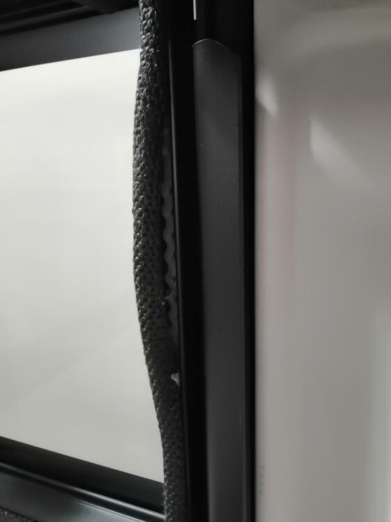

MiroMirek 14.01.2021 10:22 Zgłoś naruszenie Udostępnij Napisano 14 Stycznia 2021 dzień dobry, nowy kominek i od razu reklamacja ... to szkolna i od razu widoczna wada - czy w DEFRO nie istnieje kontrola jakości ...: ?(, przecież to powinno być wyłapane z miejsca i usunięte Cytuj Odnośnik do komentarza https://forum.murator.pl/topic/259824-kominek-defro-i-od-razu-reklamacja/ Udostępnij na innych stronach Więcej opcji udostępniania
Kominki Piotr Batura 14.01.2021 14:45 Zgłoś naruszenie Udostępnij Napisano 14 Stycznia 2021 dzień dobry, nowy kominek i od razu reklamacja ... to szkolna i od razu widoczna wada - czy w DEFRO nie istnieje kontrola jakości ...: ?(, przecież to powinno być wyłapane z miejsca i usunięte [ATTACH=CONFIG]451980[/ATTACH]Niekoniecznie musiało być widoczne podczas kontroli jakości...Ten typ montażu uszczelki jest nieco archaiczny. Krytykowałem Defro za ten system. Mogło przywrzeć do ramy podczas transportu i odkleiło się jak otworzyłeś drzwi. Równie dobrze, mogło by się to wydarzyć w dowolnym momencie później...Najczęściej podczas pierwszych podpaleń, w trakcie utwardzania farby. Dlatego polecam system mocowania uszczelki mechanicznie, tak jak ma to np Hajduk. Cytuj Odnośnik do komentarza https://forum.murator.pl/topic/259824-kominek-defro-i-od-razu-reklamacja/#findComment-7878622 Udostępnij na innych stronach Więcej opcji udostępniania
