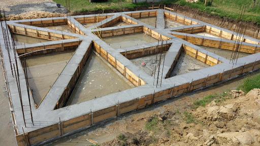

Arturo1972 07.02.2021 20:27 Zgłoś naruszenie Udostępnij Napisano 7 Lutego 2021 Czy aby tylko to? o ile dobrze pamietam to budowałes sie na terenach górniczych i chyba był taki wymóg ze musi byc płyta. A i tu się mylisz Nawet na moich szkodach moglem zrobić fundament ławowy ale z wymaganymi zabezpieczeniami przeciw tym szkodom. Coś w ten deseń: I tak w 99,9% buduje się nowe domy obok mnie 10 lat temu uchodzilem na wiosce za kosmitę, który stawia dom na styropianie Cytuj Odnośnik do komentarza https://forum.murator.pl/topic/259948-buderus-wlw196i-i-temperatura-zasilania/#findComment-7888587 Udostępnij na innych stronach Więcej opcji udostępniania
asolt 07.02.2021 20:36 Zgłoś naruszenie Udostępnij Napisano 7 Lutego 2021 A i tu się mylisz Nawet na moich szkodach moglem zrobić fundament ławowy ale z wymaganymi zabezpieczeniami przeciw tym szkodom. Coś w ten deseń: [ATTACH=CONFIG]452765[/ATTACH] I tak w 99,9% buduje się nowe domy obok mnie 10 lat temu uchodzilem na wiosce za kosmitę, który stawia dom na styropianie Moze i mogłes, ale te szkody niejako wymusiły płytę, bo ten fundament wcale by nie był tanszy od płyty Cytuj Odnośnik do komentarza https://forum.murator.pl/topic/259948-buderus-wlw196i-i-temperatura-zasilania/#findComment-7888594 Udostępnij na innych stronach Więcej opcji udostępniania
Arturo1972 07.02.2021 20:42 Zgłoś naruszenie Udostępnij Napisano 7 Lutego 2021 (edytowane) Moze i mogłes, ale te szkody niejako wymusiły płytę, bo ten fundament wcale by nie był tanszy od płyty A no właśnie, tym bardziej, że od początku uparłem się na grzanie prądem, a jak grzanie prądem to duża akumulacja, a jak duża akumulacja to płyta fundamentowa i a przede wszystkim odcięcie się od strat energii do gruntu i od początku byłem na płytę zafiksowany. Tym bardziej, że nie dałem na nią żadnej izolacji i z pełną premedytacją wylałem na nią wylewkę Edytowane 7 Lutego 2021 przez Arturo1972 Cytuj Odnośnik do komentarza https://forum.murator.pl/topic/259948-buderus-wlw196i-i-temperatura-zasilania/#findComment-7888599 Udostępnij na innych stronach Więcej opcji udostępniania
