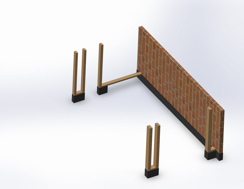

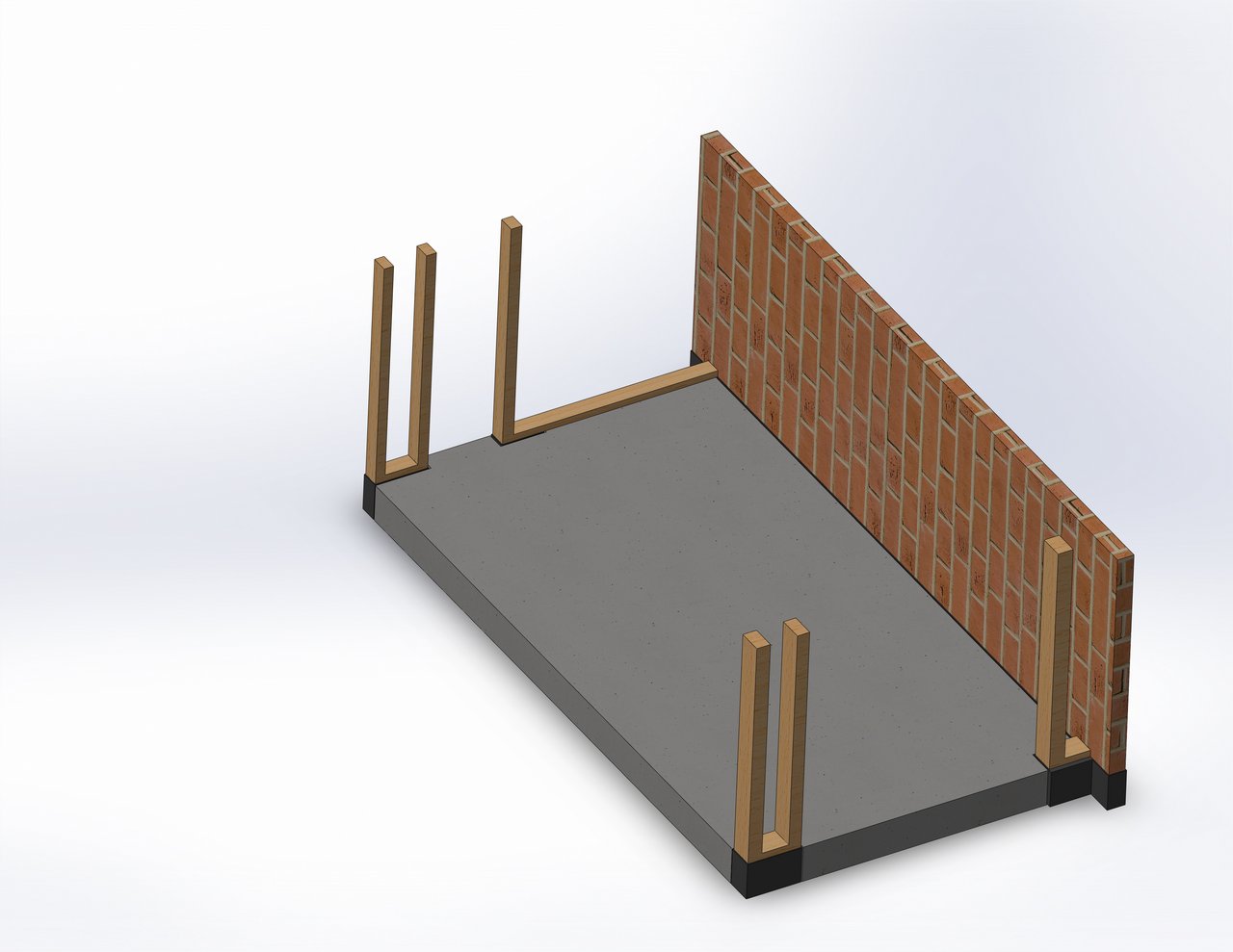

.wide 22.01.2021 07:43 Zgłoś naruszenie Udostępnij Napisano 22 Stycznia 2021 (edytowane) Cześć, Do domu przyłączony jest wiato/garaż. Konstrukcja oparta jest o szczątkowy fundament i brak wylewki wewnątrz, którą chciałbym wykonać. Wygląda to tak: Jestem majsterkowiczem hobbystą, więc garaż nie będzie służył wyłącznie do parkowania samochodu. Z drugiej zaś strony żadnych podnośników nie planuję. W związku z tym mam kilka pytań. Rozmawiałem z paroma osobami i z betoniarnią. Wyklarowała się koncepcja: Gruz -> piach -> folia izolująca -> zbrojony beton B15 10cm -> styrodur XPS 10cm -> zbrojony beton B20 z plastyfikatorami 10cm. Mam wrażenie, że te fundamenty są dość nieszczęsne, więc jak powinna wyglądać wylewka? Kwadrat jak na wizualizacji nr 1, czy może/musi uwzględniać przestrzeń pomiędzy fundamentem jak na wizualizacji nr 2? Jeśli opcja nr 2 jest dopuszczalna, czy styrodur powinien znaleźć się w przestrzeniach między fundamentem, czy nie powinien ze względu na możliwość pękania (szczególnie na wjeździe)? Siatka zbrojeniowa betonu – jakie oczka i średnica drutu? Widoczna na wizualizacji ściana nie jest ścianą domu, tylko garażu (gdyby to miało jakieś znaczenie). Dom znajduje się na lewo od garażu. Opcja nr 1: Opcja nr 2: Pozdrawiam Edytowane 22 Stycznia 2021 przez .wide Cytuj Odnośnik do komentarza https://forum.murator.pl/topic/260018-wylewka-gara%C5%BCu-o-nietypowym-kszta%C5%82cie/ Udostępnij na innych stronach Więcej opcji udostępniania

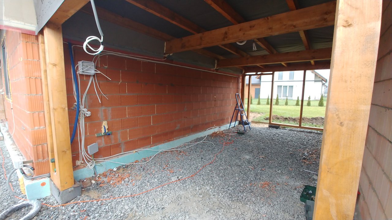

.wide 22.01.2021 20:30 Autor Zgłoś naruszenie Udostępnij Napisano 22 Stycznia 2021 Może zacznij jakoś po kolei. Co to jest wiato-garaż? Gdzie to coś będzie miało ściany, gdzie nie. Jeżeli to wiata po co styropian w posadzkę? No właśnie. Taki dziwny twór. Na te chwilę jest to w zasadzie wiata, a będzie przeksztalcona w garaż. Dłuższe ściany są murowane. Jedna ze ścian stanowi ścianę budynku mieszkalnego. Ocieplona jest/będzie styropianem grafitowym 15cm. Druga ściana będzie ocieplona styropianem 5cm. Przednia i tylna ściana to konstrukcje drewniane, które zostaną okryte płytą OSB, ktore z kolei zostaną pokryte styropianem 5cm. Wypelnienie przestrzeni konstrukcji drewnianej będzie z uzyciem welny mineralnej 15cm. Styropian w posadzkę ze względu na to, ze poza jedną scianą całość powinna być "w miarę" ocieplona, a ponieważ zamierzam spędzać tam czas, chcialbym poprawić swoj komfort. Lepszego zdjęcia w tej chwili nie posiadam. Jest wykonane z przeciwnej perspektywy do powyższych wizualizacji. Cytuj Odnośnik do komentarza https://forum.murator.pl/topic/260018-wylewka-gara%C5%BCu-o-nietypowym-kszta%C5%82cie/#findComment-7882088 Udostępnij na innych stronach Więcej opcji udostępniania
jajmar 24.01.2021 22:15 Zgłoś naruszenie Udostępnij Napisano 24 Stycznia 2021 Wszystko stoi na głowie od nazwy po wykonanie. Budujesz garaż. Stan obecny nie ma znaczenia w nazwie. Co do pytania podstawowego powiedziałbym że opcja nr 1 i solidne docieplanie w płaszczyźnie ściany.Ale to co widać na ostatniej fotce to partactwo, ściana w szkielecie powinna mieć rozstaw słupów co 60cm tu ma więcej, podwalina powinna leżeć na fundamencie a nie wisieć w powietrzu -wisi. Więc może opcja 2 ? - bo posadzka podeprze ścianę, NIE bo nie stawia się ścian na posadzce. Trzeba by zrobić coś "3" płyta z wylewką pod ściany a w środek ocieplenie i posadzka. Cytuj Odnośnik do komentarza https://forum.murator.pl/topic/260018-wylewka-gara%C5%BCu-o-nietypowym-kszta%C5%82cie/#findComment-7883000 Udostępnij na innych stronach Więcej opcji udostępniania
.wide 31.01.2021 08:23 Autor Zgłoś naruszenie Udostępnij Napisano 31 Stycznia 2021 Wszystko stoi na głowie od nazwy po wykonanie. Budujesz garaż. Stan obecny nie ma znaczenia w nazwie. Co do pytania podstawowego powiedziałbym że opcja nr 1 i solidne docieplanie w płaszczyźnie ściany. Ale to co widać na ostatniej fotce to partactwo, ściana w szkielecie powinna mieć rozstaw słupów co 60cm tu ma więcej, podwalina powinna leżeć na fundamencie a nie wisieć w powietrzu -wisi. Więc może opcja 2 ? - bo posadzka podeprze ścianę, NIE bo nie stawia się ścian na posadzce. Trzeba by zrobić coś "3" płyta z wylewką pod ściany a w środek ocieplenie i posadzka. No cóż, deweloperka. Trzeba to jakoś ratować. Dziękuję za pomoc. Cytuj Odnośnik do komentarza https://forum.murator.pl/topic/260018-wylewka-gara%C5%BCu-o-nietypowym-kszta%C5%82cie/#findComment-7885508 Udostępnij na innych stronach Więcej opcji udostępniania
