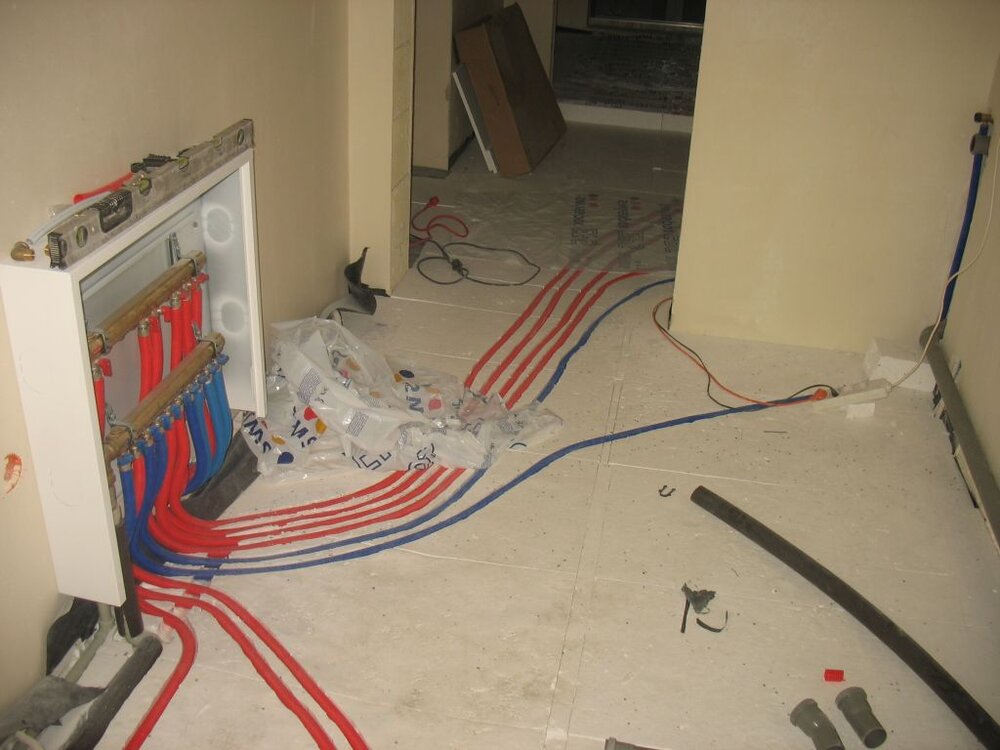

Nurek_ 25.01.2021 08:14 Zgłoś naruszenie Udostępnij Napisano 25 Stycznia 2021 Do ułożenia mam 18cm styropianu 10cm + 8cm. Chcę wykonać bruzdy w styropianie eps 100 . Pytanie czy nie będzie skraplać się wodą pomiędzy styropianem wokół rurek z wodą ? Wiem, że można ułożyć pexa na chudziaku. Czy bruzdowanie to dobry pomysł ? Nie na chudziaku, tylko ułóż 10 cm styro, potem lutownica w dłoń i wycinasz rowki na pex-a. Przyrywasz to styro 8cm i jest ok. Rurki możesz wsadzić w peszle, kosztują grosze a ochronią rurkę. Nie opłaca się tu stosować otuliny, bo rurka jest i tak w styropianie. Tak to wyglądało u mnie: Cytuj Odnośnik do komentarza https://forum.murator.pl/topic/260033-bruzdowanie-pod-wod%C4%99-w-styropianie/#findComment-7883054 Udostępnij na innych stronach Więcej opcji udostępniania
polacek 26.01.2021 17:11 Autor Zgłoś naruszenie Udostępnij Napisano 26 Stycznia 2021 Nie na chudziaku, tylko ułóż 10 cm styro, potem lutownica w dłoń i wycinasz rowki na pex-a. Przyrywasz to styro 8cm i jest ok. Rurki możesz wsadzić w peszle, kosztują grosze a ochronią rurkę. Nie opłaca się tu stosować otuliny, bo rurka jest i tak w styropianie. Tak to wyglądało u mnie: [ATTACH=CONFIG]452371[/ATTACH] [ATTACH=CONFIG]452372[/ATTACH] Wygląda elegancko ! ile zajęło ci to czasu ? ile metrów pexa ? Cytuj Odnośnik do komentarza https://forum.murator.pl/topic/260033-bruzdowanie-pod-wod%C4%99-w-styropianie/#findComment-7883709 Udostępnij na innych stronach Więcej opcji udostępniania
Nurek_ 27.01.2021 11:07 Zgłoś naruszenie Udostępnij Napisano 27 Stycznia 2021 Wygląda elegancko ! ile zajęło ci to czasu ? ile metrów pexa ? Nie pamiętam, musiałbym fakturę za materiał poszukać, ale na oko tak ok 100m - 6 pkt wody ciepłej i 10 zimnej. Samo bruzdowanie idzie bardzo fajnie, zajęło mi to może ze 2 popołudnia po 3-4 godziny. Grunt to dobra lutownica, ja korzystałem z takiej https://www.castorama.pl/lutownica-lt-75-45-z-maskownica-id-30369.html Nie każda daje radę, próbowałem wcześniej z taką zieloną Dedrą i strasznie się grzała a grot słabo się rozgrzewał. Do tego bierzesz kawałek drutu miedzianego (korzystałem chyba z takiego 4mm2, cieńszy jest za miękki), wyginasz go w pętelkę o średnicy rurki i zakładasz zamiast grota. Jak będziesz układał, to staraj się nie dawać obok siebie wody zimnej i ciepłej - nie będzie się tak szybko wychładzać. Cytuj Odnośnik do komentarza https://forum.murator.pl/topic/260033-bruzdowanie-pod-wod%C4%99-w-styropianie/#findComment-7883920 Udostępnij na innych stronach Więcej opcji udostępniania
