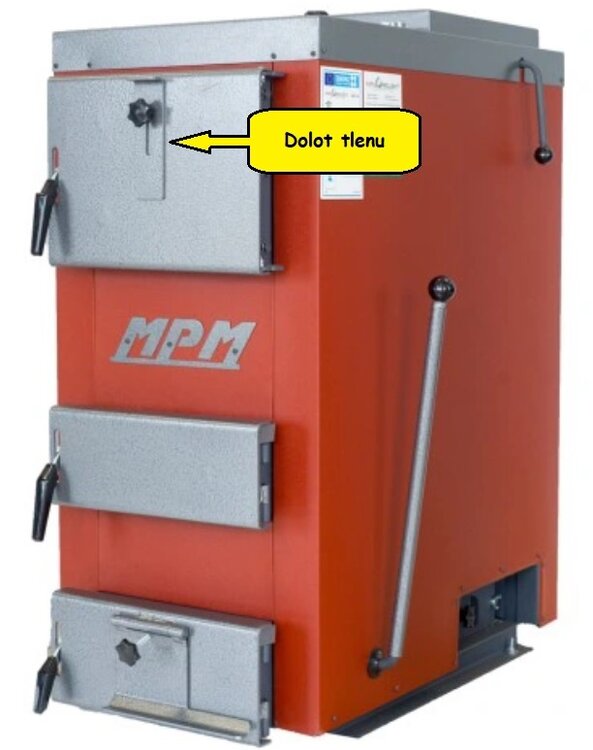

Alessandro 28.01.2021 13:11 Autor Zgłoś naruszenie Udostępnij Napisano 28 Stycznia 2021 (edytowane) "W etapie trzecim nie bardzo pojmuję PW podawane przez drzwiczki załadowcze ale tu może tylko o ilość tego powietrza chodzi." cyt. "ćmienie" opału, stała praca kotła na niedostatku powietrza - to niezawodny sposób na zasmolenie kotła i komina.Musi być zetka w kotłowni PW w moim kotle w innym miejscu.... nie domalowałem W starych wersjach MPM-y nie mają dolotu powietrza, stąd u @Maronki w komorze załadowczym 2 cm smoła Edytowane 28 Stycznia 2021 przez Alessandro Cytuj Odnośnik do komentarza https://forum.murator.pl/topic/260064-%C5%BCycie-bez-smogu/#findComment-7884325 Udostępnij na innych stronach Więcej opcji udostępniania
kryzys 28.01.2021 13:52 Zgłoś naruszenie Udostępnij Napisano 28 Stycznia 2021 W każdym MPM będzie smoła w komorze załadowczej to normalne i nie powinno przykładać do tego większej wagi bo paliwo jakie by nie było odgazowuje pod wpływem temperatury ale w sumie podczas całego spalenia zasypu spali sie też cały gaz jaki tam był a nikt przy zdrowych zmysłach nie otwiera pieca jak się pali więc co ta smoła przeszkadza ? a samo dołożenie opału to też nie większy problem skoro ja 3 razy rozpalałem ten kocioł i dokładałem a żaden dym nie wychodził górą , wystarczy zamknąć miarkownikiem klapkę otworzyć krótki obieg i otworzyć komorę załadowczą na 2 cm i po 1 minucie otwierasz normalnie już całe drzwiczki a u mnie są od góry . Cytuj Odnośnik do komentarza https://forum.murator.pl/topic/260064-%C5%BCycie-bez-smogu/#findComment-7884350 Udostępnij na innych stronach Więcej opcji udostępniania
Alessandro 28.01.2021 14:58 Autor Zgłoś naruszenie Udostępnij Napisano 28 Stycznia 2021 Przez dolot powietrza, uwalniane substancje smoliste schodzą w dół... przez strefę żaru do komina Kocioł, piec MPM DS II 14 kW - 5 Klasa - Ecodesign Cytuj Odnośnik do komentarza https://forum.murator.pl/topic/260064-%C5%BCycie-bez-smogu/#findComment-7884380 Udostępnij na innych stronach Więcej opcji udostępniania
Gość mtdeusz 28.01.2021 18:33 Zgłoś naruszenie Udostępnij Napisano 28 Stycznia 2021 Ten dolot powietrza służy po to by zadymka i wybuchy szła do kotłowni :lol2: Smoła w komorze zasypowej kopciucha zasypowego świadczy o tym, że jest to kopciuch o spalaniu przeciwprądowym i powinien być zakazany razem z kopciuchami górnego spalania a nie dopuszczone do sprzedaży. Jak by badania na 5 klasę były w warunkach domowych a powinny być a nie super labolatoryjnych to większość tych kopciuchów nawet 3 klasy by nie spełniała. Smoła przeskadza, w tym, że śmierdzi jak opętana przy dokładaniu i nie tylko. Cytuj Odnośnik do komentarza https://forum.murator.pl/topic/260064-%C5%BCycie-bez-smogu/#findComment-7884478 Udostępnij na innych stronach Więcej opcji udostępniania

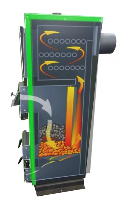

Alessandro 28.01.2021 19:42 Autor Zgłoś naruszenie Udostępnij Napisano 28 Stycznia 2021 No a ten z dolotem... podobny do mojego kotła KOTŁY OGNIWO CLASSIC DS Cytuj Odnośnik do komentarza https://forum.murator.pl/topic/260064-%C5%BCycie-bez-smogu/#findComment-7884508 Udostępnij na innych stronach Więcej opcji udostępniania
samsu 29.01.2021 09:16 Zgłoś naruszenie Udostępnij Napisano 29 Stycznia 2021 Alessandro – wybacz ale dalej nie pojmuję – po co tu powietrze podawałeś skoro szczelnie wszystko popiołem było zasypane i żadne procesy spalania w tej przestrzeni nie zachodziły ? Ja coś takiego stosuję ale tylko przy rozpalaniu. Czasami w zależności od ciągu – też dekiel wyczystki przed czopuchem lekko uchylam na czas rozpalania. ... W starych wersjach MPM-y nie mają dolotu powietrza, stąd u @Maronki w komorze załadowczym 2 cm smoła ... Eee Ee Ee - @maronka podaje powietrze z pod rusztu i drzwiczkami paleniskowymi oraz przez drzwiczki załadowcze w których ma PW dziurkę. Pewnie i tak było u niego jak o tym napisałeś ale kiedyś, bo nie czyścił tego a teraz jak ma komorę (u niego paleniskową) wyłożoną szamotem, to już smoły nie ma. Z resztą zobacz ostatnie ich dzieło : Mpm ds 17-19 spalanie węgla z wyizolowaną komorą zasypową i płytką dopalającą i do komentarzy zajrzyj koniecznie. Cytuj Odnośnik do komentarza https://forum.murator.pl/topic/260064-%C5%BCycie-bez-smogu/#findComment-7884670 Udostępnij na innych stronach Więcej opcji udostępniania
samsu 29.01.2021 10:26 Zgłoś naruszenie Udostępnij Napisano 29 Stycznia 2021 a samo dołożenie opału to też nie większy problem skoro ja 3 razy rozpalałem ten kocioł i dokładałem a żaden dym nie wychodził górą , wystarczy zamknąć miarkownikiem klapkę otworzyć krótki obieg i otworzyć komorę załadowczą na 2 cm i po 1 minucie otwierasz normalnie już całe drzwiczki a u mnie są od góry .Ech @kryzysie a po co tutaj o tym piszesz – napisz im to na info – poinformuj zwłaszcza tego Gregoryy : https://forum.info-ogrzewanie.pl/topic/33526-mpm-ds-modyfikacje-do-palenia-drewnem/?do=findComment&comment=557620 – chyba nie chcesz by przy twym współudziale zaczadział. Cytuj Odnośnik do komentarza https://forum.murator.pl/topic/260064-%C5%BCycie-bez-smogu/#findComment-7884710 Udostępnij na innych stronach Więcej opcji udostępniania

Gość mtdeusz 29.01.2021 11:00 Zgłoś naruszenie Udostępnij Napisano 29 Stycznia 2021 (edytowane) No a ten z dolotem... podobny do mojego kotła KOTŁY OGNIWO CLASSIC DS [ATTACH=CONFIG]452497[/ATTACH] Tu masz spalanie współprądowe na rysunku ale czy w rzeczywistości też takie jest, czy może się rozpala cały zasyp? PP prze zasyp. PW pod ruszt. Alessandro – wybacz ale dalej nie pojmuję – po co tu powietrze podawałeś skoro szczelnie wszystko popiołem było zasypane i żadne procesy spalania w tej przestrzeni nie zachodziły ? Ja coś takiego stosuję ale tylko przy rozpalaniu. Czasami w zależności od ciągu – też dekiel wyczystki przed czopuchem lekko uchylam na czas rozpalania. ... W starych wersjach MPM-y nie mają dolotu powietrza, stąd u @Maronki w komorze załadowczym 2 cm smoła ... Eee Ee Ee - @maronka podaje powietrze z pod rusztu i drzwiczkami paleniskowymi oraz przez drzwiczki załadowcze w których ma PW dziurkę. Pewnie i tak było u niego jak o tym napisałeś ale kiedyś, bo nie czyścił tego a teraz jak ma komorę (u niego paleniskową) wyłożoną szamotem, to już smoły nie ma. Z resztą zobacz ostatnie ich dzieło : Mpm ds 17-19 spalanie węgla z wyizolowaną komorą zasypową i płytką dopalającą i do komentarzy zajrzyj koniecznie. Oczywiście, że jest. Nawet ten twój Silvestro pisze, że w tym śmieciuchu nie jest czyste spalanie. Edytowane 29 Stycznia 2021 przez mtdeusz Cytuj Odnośnik do komentarza https://forum.murator.pl/topic/260064-%C5%BCycie-bez-smogu/#findComment-7884724 Udostępnij na innych stronach Więcej opcji udostępniania
