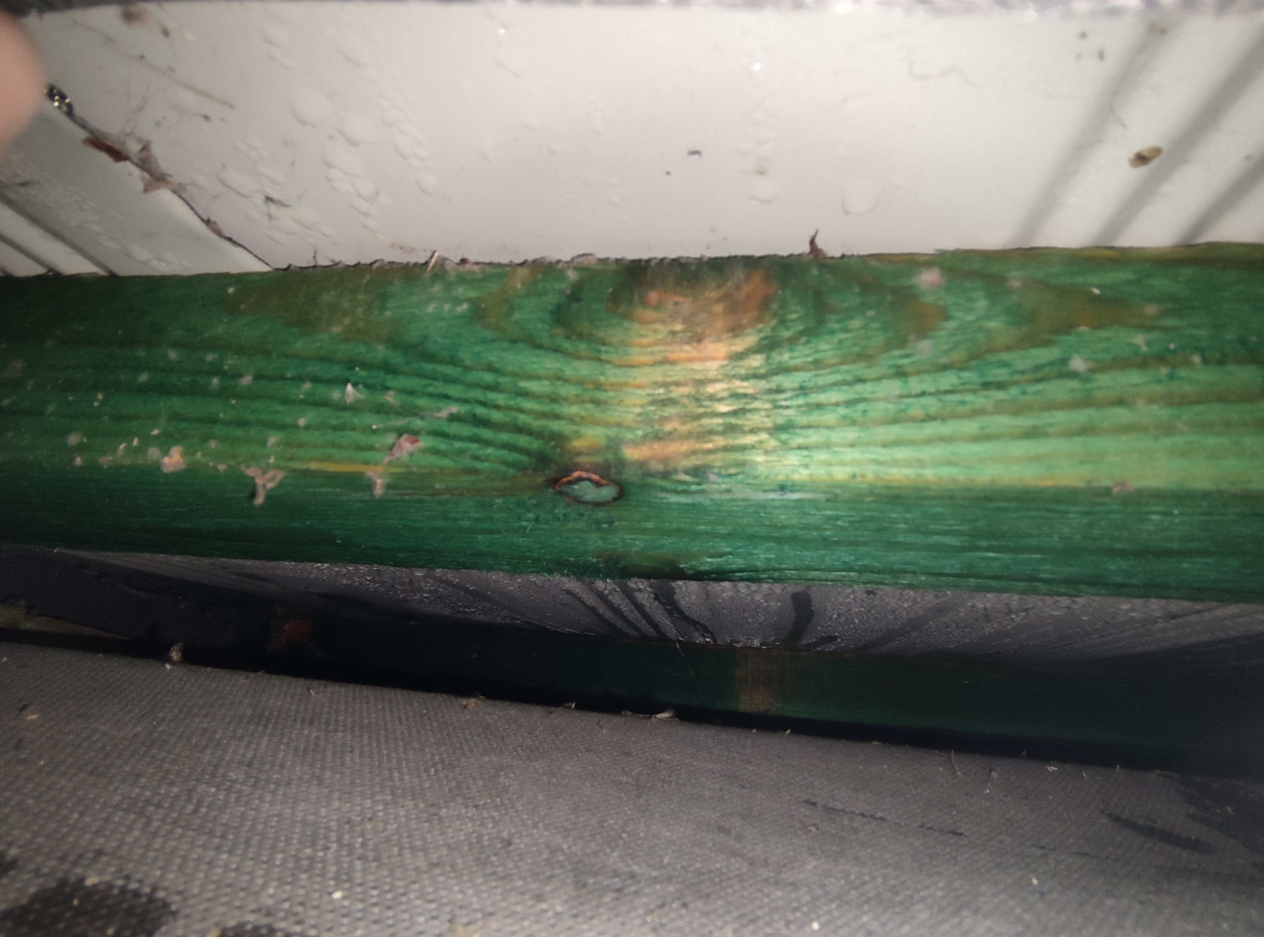

Pauliq 25.01.2021 09:17 Zgłoś naruszenie Udostępnij Napisano 25 Stycznia 2021 Witam. Z jednej strony dachu, dosłownie na szerokości 1 metra na blachodachówka zbiera się woda. Normalne zjawisko wiem. Lecz ta woda spływa po łatach i laty pokrywają się pleśnią. Możliwe że ta woda tam jest gdyż ogniomur zasłania ta część dachu. I pytanie czy ta pleśń i wilgoć będzie niszczyć laty? Załączam zdjęcie https://imgupload.pl/images/2021/01/25/IMG_20210123_124343.jpg Cytuj Odnośnik do komentarza https://forum.murator.pl/topic/260097-problem-z-blachodach%C3%B3wka/ Udostępnij na innych stronach Więcej opcji udostępniania

CityMatic 28.01.2021 11:52 Zgłoś naruszenie Udostępnij Napisano 28 Stycznia 2021 Nic się nie stanie, wyschnie i tyle. Zastanawiające jest tylko to dlaczego akurat w tym miejscu, i dlaczego tam zatrzymuje się tak dużo wilgotnego powietrza, Zbyt słaba wentylacja tej części dachu? a może zbyt słaba izolacja p. wilgoci lub termiczna od strony domu?. Weź to pod uwagę bo wilgoć jakkolwiek tam się pojawia to powinna odparowywać, bez szkody dla elementów drewnianych poszycia dachu. ps. Naucz się zamieszczać zdjęcia...nie każdy będzie klikał i szukał po sieci tym bardziej że jest mnóstwo zawirusowanych plików. Cytuj Odnośnik do komentarza https://forum.murator.pl/topic/260097-problem-z-blachodach%C3%B3wka/#findComment-7884294 Udostępnij na innych stronach Więcej opcji udostępniania
Pauliq 28.01.2021 18:38 Autor Zgłoś naruszenie Udostępnij Napisano 28 Stycznia 2021 Nic się nie stanie, wyschnie i tyle. Zastanawiające jest tylko to dlaczego akurat w tym miejscu, i dlaczego tam zatrzymuje się tak dużo wilgotnego powietrza, Zbyt słaba wentylacja tej części dachu? a może zbyt słaba izolacja p. wilgoci lub termiczna od strony domu?. Weź to pod uwagę bo wilgoć jakkolwiek tam się pojawia to powinna odparowywać, bez szkody dla elementów drewnianych poszycia dachu. ps. Naucz się zamieszczać zdjęcia...nie każdy będzie klikał i szukał po sieci tym bardziej że jest mnóstwo zawirusowanych plików. [ATTACH=CONFIG]452474[/ATTACH] Wilgoci jest dużo gdyż na jesień były tynki robione i podejrzewam że po prostu dużo jej jest w domu jeszcze. A że tak dużo w tym miejscu dlatego gdyż to miejsce jest słabo oświetlone i nie ma szans by blacha się ogrzała i wysuszyła. Pytanie brzmi co z tą pleśnią? Czy za kilka lat nie uszkodzi ona łat? Cytuj Odnośnik do komentarza https://forum.murator.pl/topic/260097-problem-z-blachodach%C3%B3wka/#findComment-7884480 Udostępnij na innych stronach Więcej opcji udostępniania
CityMatic 28.01.2021 21:28 Zgłoś naruszenie Udostępnij Napisano 28 Stycznia 2021 Nie,jeśli wyschnie nie uszkodzi drewna tym bardziej że jest pokryta solą miedzi. Tego tak łatwo nie da się zmyć a oddziałuje bardzo długo i wysuszy grzybnie i zneutralizuje zarodniki.....po to jest. 1 Cytuj Odnośnik do komentarza https://forum.murator.pl/topic/260097-problem-z-blachodach%C3%B3wka/#findComment-7884562 Udostępnij na innych stronach Więcej opcji udostępniania
