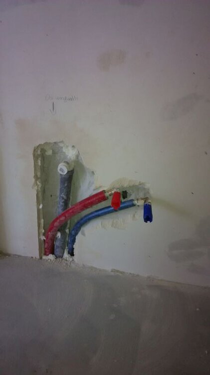

Chris11 30.01.2021 17:24 Zgłoś naruszenie Udostępnij Napisano 30 Stycznia 2021 Pytanko o przeniesienie odpływu wody z umywalki jak na załączonym zdjęciu. Muszę przenieść odpływ tam, gdzie są rurki od wody i oczywiście najprościej byłoby uciąć rurę i wstawić kolanko. Problem w tym, że wtedy odpływ będzie zamontowany "odwrotnie", tj. rury z poziomu wyższego nie będą "wchodziły" w rury niżej. Jak to ugryźć? W popularnym sklepie budowlanym nie znalazłem sensownych rozwiązań poza takim, żeby kupić rurę giętką (harmonijkę), której drugi koniec ma 30mm i do tego uszczelkę. Będzie to poprawne? Cytuj Odnośnik do komentarza https://forum.murator.pl/topic/260228-przeniesienie-odp%C5%82ywu-wody/ Udostępnij na innych stronach Więcej opcji udostępniania
mmmarcinnn 30.01.2021 20:37 Zgłoś naruszenie Udostępnij Napisano 30 Stycznia 2021 Tniesz rurę i https://www.leroymerlin.pl/hydraulika/kanalizacja-wewnetrzna/rury-kanalizacyjne/zlaczka-nasuwna-pp-50-mm-szara-equation,p86766,l671.html Cytuj Odnośnik do komentarza https://forum.murator.pl/topic/260228-przeniesienie-odp%C5%82ywu-wody/#findComment-7885351 Udostępnij na innych stronach Więcej opcji udostępniania
vadiol 31.01.2021 06:58 Zgłoś naruszenie Udostępnij Napisano 31 Stycznia 2021 Tniesz rurę od dołu , wtedy kielich pozostaje cały . Cytuj Odnośnik do komentarza https://forum.murator.pl/topic/260228-przeniesienie-odp%C5%82ywu-wody/#findComment-7885492 Udostępnij na innych stronach Więcej opcji udostępniania
Chris11 31.01.2021 07:45 Autor Zgłoś naruszenie Udostępnij Napisano 31 Stycznia 2021 Tniesz rurę i https://www.leroymerlin.pl/hydraulika/kanalizacja-wewnetrzna/rury-kanalizacyjne/zlaczka-nasuwna-pp-50-mm-szara-equation,p86766,l671.html Myślałem o użyciu tego "łącznika", ale od góry będzie on nachodził na obciętą rurę, a nie wchodził w nią. A z czasem ta uszczelka może zacząć puszczać. Cytuj Odnośnik do komentarza https://forum.murator.pl/topic/260228-przeniesienie-odp%C5%82ywu-wody/#findComment-7885499 Udostępnij na innych stronach Więcej opcji udostępniania
Chris11 31.01.2021 07:46 Autor Zgłoś naruszenie Udostępnij Napisano 31 Stycznia 2021 Tniesz rurę od dołu , wtedy kielich pozostaje cały . Tego nie bardzo rozumiem - jak ją przetnę to kielich pójdzie się walić. Chciałbym ją przyciąć niemal przy samej posadzce. Cytuj Odnośnik do komentarza https://forum.murator.pl/topic/260228-przeniesienie-odp%C5%82ywu-wody/#findComment-7885500 Udostępnij na innych stronach Więcej opcji udostępniania
vadiol 31.01.2021 07:57 Zgłoś naruszenie Udostępnij Napisano 31 Stycznia 2021 Tego nie bardzo rozumiem - jak ją przetnę to kielich pójdzie się walić. Chciałbym ją przyciąć niemal przy samej posadzce. Rozkuj trochę posadzko koło rury . Wyjmij rurę . Obetnij ją od dołu . Maksymalnie kielich + 4cm . Włóż rurę z z powrotem . Cytuj Odnośnik do komentarza https://forum.murator.pl/topic/260228-przeniesienie-odp%C5%82ywu-wody/#findComment-7885504 Udostępnij na innych stronach Więcej opcji udostępniania
Chris11 31.01.2021 08:11 Autor Zgłoś naruszenie Udostępnij Napisano 31 Stycznia 2021 (edytowane) Dzięki. Faktycznie - przejrzałem teraz zdjęcia instalacji i rura ma łączenie kilka centymetrów pod posadzką. A tak się dopytam - takie wyginanie PEXów im nie szkodzi?I jeszcze jedno - czym najlepiej załatać takie wykucie, żeby to było trwałe? Pianka i tynk jakoś mnie nie do końca przekonują. Edytowane 31 Stycznia 2021 przez Chris11 Cytuj Odnośnik do komentarza https://forum.murator.pl/topic/260228-przeniesienie-odp%C5%82ywu-wody/#findComment-7885506 Udostępnij na innych stronach Więcej opcji udostępniania
vadiol 31.01.2021 09:07 Zgłoś naruszenie Udostępnij Napisano 31 Stycznia 2021 Pexy można wyginać prawie dowolnie . Jak w krótki promień , to używa się sprężyn do gięcia . W Twoim przypadku wygniesz te rury ręką . Dziury można uzupełnić zaprawą do napraw . Jednak będzie schła długo . Dlatego najlepszym sposobem jest pianka + goldband +siatka . Cytuj Odnośnik do komentarza https://forum.murator.pl/topic/260228-przeniesienie-odp%C5%82ywu-wody/#findComment-7885522 Udostępnij na innych stronach Więcej opcji udostępniania
Chris11 31.01.2021 09:08 Autor Zgłoś naruszenie Udostępnij Napisano 31 Stycznia 2021 Długo, czyli ile mniej więcej?Na to pójdą płytki. Cytuj Odnośnik do komentarza https://forum.murator.pl/topic/260228-przeniesienie-odp%C5%82ywu-wody/#findComment-7885523 Udostępnij na innych stronach Więcej opcji udostępniania
vadiol 31.01.2021 09:10 Zgłoś naruszenie Udostępnij Napisano 31 Stycznia 2021 Kilka tygodni . Cytuj Odnośnik do komentarza https://forum.murator.pl/topic/260228-przeniesienie-odp%C5%82ywu-wody/#findComment-7885524 Udostępnij na innych stronach Więcej opcji udostępniania
