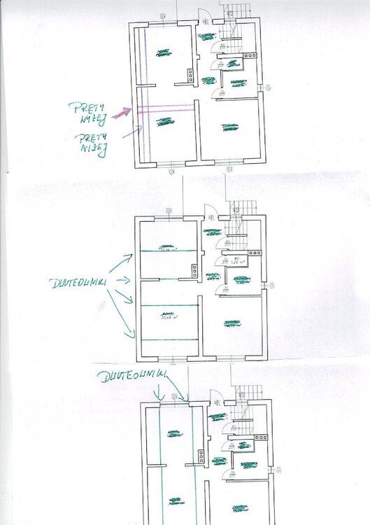

etm 20.05.2021 17:43 Autor Zgłoś naruszenie Udostępnij Napisano 20 Maja 2021 Strop 4mx9,2m siatka tylko dołem dłuższe pręty niżej krótsze wyżej zarówno jedne jak i drugie tej samej grubości, brak jakiegokolwiek zbrojenia nadpodporowego, zaproponowane wzmocnienie 4 dwuteowniki biegnące od nośnej do nośnej czyli 4 m i tutaj pojawił się dylemat. Było dwóch fachowców od kosztorysowania i mają obiekcje co do takiego rozwiązania uważają, że powinno się puścić dwa dwuteowniki w drugą stronę i podeprzeć belkami przy ścianach 90 cm od ścian nośnych czyli w miejscach gdzie powinny się zaczynać wygięte pręty. Co o tym myślicie? Cytuj Odnośnik do komentarza Udostępnij na innych stronach Więcej opcji udostępniania
d7d 20.05.2021 18:21 Zgłoś naruszenie Udostępnij Napisano 20 Maja 2021 Prześlij rysunek. Cytuj Odnośnik do komentarza Udostępnij na innych stronach Więcej opcji udostępniania
etm 20.05.2021 21:48 Autor Zgłoś naruszenie Udostępnij Napisano 20 Maja 2021 Wersja robocza, mam oczywiście profesjonalną ekspertyzę, ale jak pisałam dwóch fachowców podważyło wzmacnianie w krótszą stronę. Niedobór zbrojenia wyszedł w kierunku x czyli krótszym. Który wariant jest prawidłowy? Środkowy czy dolny rysunek? Cytuj Odnośnik do komentarza Udostępnij na innych stronach Więcej opcji udostępniania
d7d 20.05.2021 22:58 Zgłoś naruszenie Udostępnij Napisano 20 Maja 2021 (edytowane) Nie analizując głębiej:Trzecia propozycja jest absurdalna i bez sensu - dzieło niefachowca.Druga propozycja jest sensowna. "Profesjonalna" ekspertyza jest wykonane przez rzeczoznawcę czy przez uprawnionego projektanta konstrukcji wpisanego na listę PIIB ? Edytowane 20 Maja 2021 przez d7d Cytuj Odnośnik do komentarza Udostępnij na innych stronach Więcej opcji udostępniania

Tolo74 21.05.2021 09:31 Zgłoś naruszenie Udostępnij Napisano 21 Maja 2021 Uważam, że ostatni rysunek -dwuteowniki wzdłuż miałby dużą rację bytu w chwili budowania nowego stropu. Teraz wydaje mi się abstrakcyjny i też przystawałbym przy środkowym rysunku -ładnie to wygląda. Grunt -to precyzyjnie wykonać. Jakis opis jest na wątku "Brak nadproża nad oknem" -może on być pomocny dla tego rozwiązania i tam zwróciłbym się do uzytkownika Andrzej733 o pomoc. Cytuj Odnośnik do komentarza Udostępnij na innych stronach Więcej opcji udostępniania
etm 21.05.2021 12:55 Autor Zgłoś naruszenie Udostępnij Napisano 21 Maja 2021 Czekam na projekt więc myślę, że opis będzie precyzyjny. Autor koncepcji wzdłuż kierował się tym, że podstawowym problemem jest brak zbrojenia nadpodporowego zgodnie z projektem 90 cm od ścian nośnych powinien co drugi pręt być wygięty, ale taki rozkład dwuteowników miałby chyba rację bytu gdyby dłuższe pręty były nad krótszymi. Tutaj mamy dłuższe pod krótszymi więc ja też się przychylam do koncepcji nr 1 ponieważ dwuteowniki podtrzymają wszystkie pręty dłuższe, a te z kolei trzymają krótkie. Dodam, że autorami obu koncepcji są konstruktorzy z uprawnieniami. Cytuj Odnośnik do komentarza Udostępnij na innych stronach Więcej opcji udostępniania
Tolo74 21.05.2021 14:57 Zgłoś naruszenie Udostępnij Napisano 21 Maja 2021 Obstawiam, że to za wiele powiedziane iż jedno zbrojenie jest nad drugim.Prędzej powiedziałbym, że prawdopodobnie jedno leży na drugim, niby 1,5cm to niewiele ale zawsze jakieś znaczenie ma. Cytuj Odnośnik do komentarza Udostępnij na innych stronach Więcej opcji udostępniania
etm 22.05.2021 07:57 Autor Zgłoś naruszenie Udostępnij Napisano 22 Maja 2021 Tak, zgadza się jedno na drugim, ale chyba logicznej wzmocnić w kierunku tego, które jest wyżej? Cytuj Odnośnik do komentarza Udostępnij na innych stronach Więcej opcji udostępniania
d7d 22.05.2021 12:10 Zgłoś naruszenie Udostępnij Napisano 22 Maja 2021 Zbrojenie w obu kierunkach jest jednakowe - średnica i rozstaw? Cytuj Odnośnik do komentarza Udostępnij na innych stronach Więcej opcji udostępniania
Tolo74 22.05.2021 14:12 Zgłoś naruszenie Udostępnij Napisano 22 Maja 2021 (edytowane) d7d napisał: Zbrojenie w obu kierunkach jest jednakowe - średnica i rozstaw? 27 marca #105 było to opisane. Jednym słowem miks. Jak pamiętam druty mocne, ale nieodpowiednio położone. i ścianka działowa pełniła rolę wsporczej-nośnej ale jest czesciowo usunięta.. Edytowane 22 Maja 2021 przez Tolo74 Cytuj Odnośnik do komentarza Udostępnij na innych stronach Więcej opcji udostępniania
etm 22.05.2021 17:55 Autor Zgłoś naruszenie Udostępnij Napisano 22 Maja 2021 (edytowane) Tak, zgadza się powinno być jednokierunkowe, a jest krzyżowe. Powinny być dwie płyty stropowe na jednej kondygnacji 9x4, ale bardzo możliwe, że jest jedna 9x9.(co wyjaśniałoby krzyżowe). Pręty od fi 10 po fi 14 zarówno w jednym jak i drugim kierunku co 20 cm. Autor drugiej koncepcji cały czas traktuje te dłuższe jako rozdzielcze, a jakie one rozdzielcze jak biegną niżej, w tym samym odstępie i tej samej grubości co niby główne? Generalnie kratownica o boku 20 cm. Ekspertyzę mam, projekt wzmocnienia według pierwszej wersji. Drugi konstruktor przyjechał wycenić prace wzmocnieniowe i zasiał przy okazji ziarno niepewności co do wzmocnienia w krótszą stronę. Przydałby się trzeci, ale na to już mnie nie stać.A jakby tego było mało to budynek prawdopodobnie jest przechylony w jedną stronę bo dach jest z jednej strony wyżej i stropy w jednej połowie domu są przechylone, drugiej nie mam jak sprawdzić bez kompletnej demolki i kosztów. Jak można sprawdzić pochył budynku nie za "miliony"? Dwumetrową poziomicą wychodzi mi 1 cm na 2 metrach, ale tynk nierówny na zewnątrz to też mało precyzyjne. Edytowane 22 Maja 2021 przez etm Cytuj Odnośnik do komentarza Udostępnij na innych stronach Więcej opcji udostępniania
