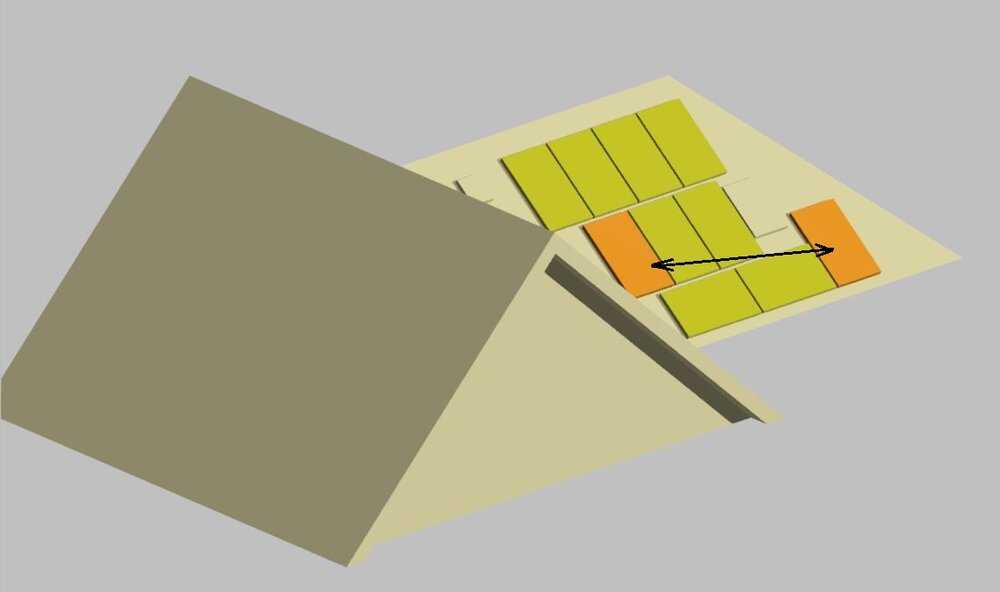

mis_dj 08.02.2021 07:28 Zgłoś naruszenie Udostępnij Napisano 8 Lutego 2021 Witam. Mam do Was prośbę o poradę. W mieście mamy dofinansowanie 100% do paneli fotowoltaicznych, niestety nie mogę sobie tej instalacji powiększyć przez 5 lat. Pomijając kryterium doboru na podstawie zużycia prądu, które jest nieadekwatne do rzeczywistego zużycia wyliczyli mi, że instalacja ma mieć 3,4kWp. Instalacja 3 fazowa – taki mam wymóg, inwerter odnośnie wymogów pasuje tylko Huawei SUN2000-M1 + dlatego, że mogą być optymalizatory. Problem w tym, że mój dach jest po części na południe a po części na wschód. Na południowej połaci zmieści mi się ok. 6 paneli, resztę na wschód. Ale po godzinie 16 połać wschodnia dostaje cień jak na zdjęciu. Przygotowałem swoją wizualizację z przybliżonymi proporcjami w załączniku. Powiedzcie mi: 1. Ile paneli przy tym inwerterze powinienem założyć, firmy oferują mi 9szt 375Wp (6+3) ale przy tym inwerterze napięcie startowe to 200V, czy nie lepiej zainstalować 10 paneli 340Wp (6+4)? 2. Obawiam się że po zacienieniu te pozostałe 6 na południe nie wzbudzi falownika. Skoro mam dofinansowanie, to czy jak założę na wszystkie optymalizatory to czy po zacienieniu 4 z wszystkich napięcie na falowniku będzie wystarczające do wzbudzenia i produkcji energii? 3. Czy warto „wciskać” na siłę siódmy panel zaraz przy cieniu jak na wizualizacji? 4. Jak przy zacienieniu optymalizery widzi falownik czy napięcie na niach jest 30V czy bocznikuje panel? Macie jakieś źródła gdzie można coś o tym poczytać. 5. Mógłbym wszystko wrzucić na zachód, ale w przyszłości chciałbym dołożyć drugą ~5kWp i zajmę sobie tym miejsce na dachu dla potencjalnej drugiej instalacji. 6. Może całkowicie zmienić podejście i założyć falownik jednofazowy który będzie ruszał przy połowie niższym napięciu niż trójfazowy. Pozdrawiam Cytuj Odnośnik do komentarza https://forum.murator.pl/topic/260426-instalacja-34kwp-ile-min-paneli-w-stringu-3-fazy/ Udostępnij na innych stronach Więcej opcji udostępniania
zbig_wwl 08.02.2021 09:02 Zgłoś naruszenie Udostępnij Napisano 8 Lutego 2021 A czemu nie możesz tego panelu 'nr 7' wrzucić na połać wschodnią i zastosować falownik o 2 x mppt oraz napięciu startowym 150V i nie bawić się w żadne optymalizatory? Z fotki wygląda, że poziomo ten panel tam wejdzie? Chyba że to tylko złudzenie? Cytuj Odnośnik do komentarza https://forum.murator.pl/topic/260426-instalacja-34kwp-ile-min-paneli-w-stringu-3-fazy/#findComment-7888779 Udostępnij na innych stronach Więcej opcji udostępniania
cangi80 08.02.2021 09:51 Zgłoś naruszenie Udostępnij Napisano 8 Lutego 2021 A tą połać z prawej strony od wschodu nie da się wykorzystać i wrzucić wszystkie panele? Na panele od południowej strony po południu też będzie padał cień. Może te od wschodu dadzą więcej energii niż te z południowej strony. Cytuj Odnośnik do komentarza https://forum.murator.pl/topic/260426-instalacja-34kwp-ile-min-paneli-w-stringu-3-fazy/#findComment-7888799 Udostępnij na innych stronach Więcej opcji udostępniania
zbig_wwl 08.02.2021 10:09 Zgłoś naruszenie Udostępnij Napisano 8 Lutego 2021 A tą połać z prawej strony od wschodu nie da się wykorzystać i wrzucić wszystkie panele? Na panele od południowej strony po południu też będzie padał cień. Może te od wschodu dadzą więcej energii niż te z południowej strony. na to pytanie, może nie wprost, ale odpowiedź zawarta jestw pkt. 5 "Mógłbym wszystko wrzucić na zachód, ale w przyszłości chciałbym dołożyć drugą ~5kWp i zajmę sobie tym miejsce na dachu dla potencjalnej drugiej instalacji." - z czego zakładam, że pytającemu po prostu szkoda potencjału tej połaci na instalacje, która tego potencjału nie wykorzysta. ps. połać południowa jest chyba z lekkim "skręceniem" na wschód? Jak bardzo? Cytuj Odnośnik do komentarza https://forum.murator.pl/topic/260426-instalacja-34kwp-ile-min-paneli-w-stringu-3-fazy/#findComment-7888811 Udostępnij na innych stronach Więcej opcji udostępniania
CityMatic 08.02.2021 10:20 Zgłoś naruszenie Udostępnij Napisano 8 Lutego 2021 Mnie się wydaje, że tak by było najlepiej - potem z chwilą rozbudowy wykorzystać połacie wschodnie. Jeśli tak jak piszesz wszystko możesz z optymalizatorami to tak tym bardziej że nie płacisz. Tą instalację solarną odsuniesz od domu i będzie dobrze. Cytuj Odnośnik do komentarza https://forum.murator.pl/topic/260426-instalacja-34kwp-ile-min-paneli-w-stringu-3-fazy/#findComment-7888819 Udostępnij na innych stronach Więcej opcji udostępniania
mis_dj 08.02.2021 10:28 Autor Zgłoś naruszenie Udostępnij Napisano 8 Lutego 2021 (edytowane) A czemu nie możesz tego panelu 'nr 7' wrzucić na połać wschodnią i zastosować falownik o 2 x mppt oraz napięciu startowym 150V i nie bawić się w żadne optymalizatory? Z fotki wygląda, że poziomo ten panel tam wejdzie? Chyba że to tylko złudzenie? Nie mogę zmienić falownika bo tylko jeden trójfazowy (Huawei SUN2000-/M1) i jeden jednofazowy (Huawei SUN2000-L1) spełnia wymogi dofinansowania (widocznie ktoś się dogadał z UM). Edytowane 8 Lutego 2021 przez mis_dj Cytuj Odnośnik do komentarza https://forum.murator.pl/topic/260426-instalacja-34kwp-ile-min-paneli-w-stringu-3-fazy/#findComment-7888826 Udostępnij na innych stronach Więcej opcji udostępniania
cangi80 08.02.2021 10:30 Zgłoś naruszenie Udostępnij Napisano 8 Lutego 2021 na to pytanie, może nie wprost, ale odpowiedź zawarta jestw pkt. 5 "Mógłbym wszystko wrzucić na zachód, ale w przyszłości chciałbym dołożyć drugą ~5kWp i zajmę sobie tym miejsce na dachu dla potencjalnej drugiej instalacji." - z czego zakładam, że pytającemu po prostu szkoda potencjału tej połaci na instalacje, która tego potencjału nie wykorzysta. ps. połać południowa jest chyba z lekkim "skręceniem" na wschód? Jak bardzo? Ja pisałem o połaci wschodniej a nie zachodniej. Cytuj Odnośnik do komentarza https://forum.murator.pl/topic/260426-instalacja-34kwp-ile-min-paneli-w-stringu-3-fazy/#findComment-7888828 Udostępnij na innych stronach Więcej opcji udostępniania
niedowiarek 08.02.2021 10:31 Zgłoś naruszenie Udostępnij Napisano 8 Lutego 2021 A nie rozważałeś instalacji na gruncie. Jak mnie oko nie myli masz już tam solary, to może i PV by się zmieściło? Cytuj Odnośnik do komentarza https://forum.murator.pl/topic/260426-instalacja-34kwp-ile-min-paneli-w-stringu-3-fazy/#findComment-7888829 Udostępnij na innych stronach Więcej opcji udostępniania
mis_dj 08.02.2021 10:34 Autor Zgłoś naruszenie Udostępnij Napisano 8 Lutego 2021 (edytowane) na to pytanie, może nie wprost, ale odpowiedź zawarta jestw pkt. 5 "Mógłbym wszystko wrzucić na zachód, ale w przyszłości chciałbym dołożyć drugą ~5kWp i zajmę sobie tym miejsce na dachu dla potencjalnej drugiej instalacji." - z czego zakładam, że pytającemu po prostu szkoda potencjału tej połaci na instalacje, która tego potencjału nie wykorzysta. ps. połać południowa jest chyba z lekkim "skręceniem" na wschód? Jak bardzo? 1. Tak jest - dokładnie. Nie chce zajmować zachodu ze względu że tej z Urzędu nie mogę rozbudować przez 5 lat. Więc na tę chwilę tą ~3,4kWp muszę gdzieś upchnąć. 2. Dom jest około 3-4 stopnie "skręcony" na wschód. 3. Muszę instalację montować na dachu - taki też był wymóg. Nie mogę jej przenieść poza dom, niestety. Mam ciągłe obawy, że po zacienieniu wschodu panele południowe (6szt) nie wygenerują odpowiedniego napięcia do wystartowania falownika pomimo, że będą w pełnym słońcu. Nie jestem ekspertem w zasadzie działania FV ale jako takie pojęcie mam o elektryce dlatego zastanawiam się czy nie dać jednofazowego z napięciem startu o połowę mniejszym - 100VDC Edytowane 8 Lutego 2021 przez mis_dj Cytuj Odnośnik do komentarza https://forum.murator.pl/topic/260426-instalacja-34kwp-ile-min-paneli-w-stringu-3-fazy/#findComment-7888836 Udostępnij na innych stronach Więcej opcji udostępniania
mis_dj 08.02.2021 10:45 Autor Zgłoś naruszenie Udostępnij Napisano 8 Lutego 2021 A tą połać z prawej strony od wschodu nie da się wykorzystać i wrzucić wszystkie panele? Na panele od południowej strony po południu też będzie padał cień. Może te od wschodu dadzą więcej energii niż te z południowej strony. Tam wejdzie max. 3-4 przy zachowaniu odpowiednich odległości od kalenicy i instalacji odgromowej. Jestem otwarty na propozycje Handlowcy klepią po plecach i mówią "południe będzie dobre" ale wiecie jak to jest, sprzedadzą i sam się martw. Cytuj Odnośnik do komentarza https://forum.murator.pl/topic/260426-instalacja-34kwp-ile-min-paneli-w-stringu-3-fazy/#findComment-7888840 Udostępnij na innych stronach Więcej opcji udostępniania
cangi80 08.02.2021 11:13 Zgłoś naruszenie Udostępnij Napisano 8 Lutego 2021 Gdy by były dokładne rozmiary tej południowej strony to może by się zmieściły na niej te 9 paneli ( może 8 trochę większych po 430 W ). Cytuj Odnośnik do komentarza https://forum.murator.pl/topic/260426-instalacja-34kwp-ile-min-paneli-w-stringu-3-fazy/#findComment-7888870 Udostępnij na innych stronach Więcej opcji udostępniania
zbig_wwl 08.02.2021 12:41 Zgłoś naruszenie Udostępnij Napisano 8 Lutego 2021 Słowo w kwestii napięcia startowego - zajrzałem do noty tego falownika i faktycznie startowe jest 200V, ale mppt pracuje w zakresie 140V ~ 980V, więc o samo startowe bym się nie obawiał, bo jałowe napięcie jednego panelu to ok. 40V, a nawet słabo oświetlony panel "łapie" napięcie jałowe. Cytuj Odnośnik do komentarza https://forum.murator.pl/topic/260426-instalacja-34kwp-ile-min-paneli-w-stringu-3-fazy/#findComment-7888919 Udostępnij na innych stronach Więcej opcji udostępniania
mis_dj 08.02.2021 13:02 Autor Zgłoś naruszenie Udostępnij Napisano 8 Lutego 2021 Dziękuję za info. Tego nie wiedziałem, czyli 9 szt byłoby OK? Dziś pomierzę połać i spróbuję sobie porozmieszczać panele. Może wejdą wszystkie na połać południową. Cytuj Odnośnik do komentarza https://forum.murator.pl/topic/260426-instalacja-34kwp-ile-min-paneli-w-stringu-3-fazy/#findComment-7888936 Udostępnij na innych stronach Więcej opcji udostępniania
mis_dj 09.02.2021 07:36 Autor Zgłoś naruszenie Udostępnij Napisano 9 Lutego 2021 (edytowane) Wczoraj pomierzyłem dokładnie dach wraz z oknami dachowymi, skosami. Oczywiście w granicy błędu pomiarowego. Naniosłem dane do programu graficznego i chyba problem z rozmieszczeniem się nieco rozwiązał. Na południe teoretycznie wejdzie 9 lub 10 paneli. Oczywiście po południu zostaną nieco zacienione ale nie można mieć wszystkiego - prawda? Nit kto wybierał dom na początku lat 2000 nie wybierał pod kątem dostosowania do paneli fotowoltaicznych. Pozostają pytania 1. Co jest lepsze dla falownika Huawei SUN2000-4KTL-M1 10szt. (340W) czy 9szt. (375Wp) paneli? 2. Czy dać optymalizatory na wszystkie (bo przekracza to budżet dofinansowania o niewielką kwotę) ale wydaje mi się, że instalacja będzie bezpieczniejsza i bardziej optymalna. Co myślicie? Edytowane 9 Lutego 2021 przez mis_dj Cytuj Odnośnik do komentarza https://forum.murator.pl/topic/260426-instalacja-34kwp-ile-min-paneli-w-stringu-3-fazy/#findComment-7889252 Udostępnij na innych stronach Więcej opcji udostępniania
mis_dj 09.02.2021 08:16 Autor Zgłoś naruszenie Udostępnij Napisano 9 Lutego 2021 Przy falowniku 3-faz bardziej optymalne jest wyższe napięcie i prawdopodobnie z 10 szt będzie wyższe ale trzeba to porównać z danymi modułów Jak wszystkie panele w jednej płaszczyźnie to optymalizatory tylko sprawność obniżą Panele do wyboru - Winaico WST-MG 375Wp lub Longi LR4-60HPH-375M silver Przy okazji, skłaniam się do Winaico, czy to dobry strzał? Cytuj Odnośnik do komentarza https://forum.murator.pl/topic/260426-instalacja-34kwp-ile-min-paneli-w-stringu-3-fazy/#findComment-7889272 Udostępnij na innych stronach Więcej opcji udostępniania
zbig_wwl 09.02.2021 18:09 Zgłoś naruszenie Udostępnij Napisano 9 Lutego 2021 Jeżeli mieści Ci się wszystko na połać południową, to tam zakładaj, nic lepszego nie wymyślisz. Optymalizatory w tym przypadku albo wcale, albo na skrajne lewe panele - opóźni to nieco moment zacienienia paneli. Pobaw się http://www.suncalc.org - możesz tam wpisać wysokość kalenicy "wschodniej" względem paneli i zobaczysz, dokąd sięga cień. "Symulacje" nasłonecznienia sprawdź przede wszystkim pomiędzy początkiem kwietniem a końcem września, reszta sezonu jest zdecydowanie mniej energodajna Cytuj Odnośnik do komentarza https://forum.murator.pl/topic/260426-instalacja-34kwp-ile-min-paneli-w-stringu-3-fazy/#findComment-7889498 Udostępnij na innych stronach Więcej opcji udostępniania
mis_dj 10.02.2021 06:27 Autor Zgłoś naruszenie Udostępnij Napisano 10 Lutego 2021 Dzięki zbig_wwl Wrzuciłem sobie dane położenia słońca w "trudnych" godzinach ze strony www.suncalc.org. Fajnie wszystko opisane. I tak jak pisałeś - najbardziej krytyczne są te z lewej strony w dolnej części. Natomiast generalnie całkowite zacienienie przychodzi w ciągu jednej godziny pomiędzy 15-16 (od 01.04-01-09). Widzę że nie ma po prostu sensu wkładać optymalizatory na wszystkie bo po prostu po 15-16 wszystko się powoli wyłączy. Nic więcej z tego nie da się chyba wyciągnąć. Nie jestem pewny jeszcze czy przy tym falowniku dać 10(340Wp) czy 9(375Wp). Sumarycznie przy 10 napięcie będzie nieco wyższe i chyba lepiej dla falownika? Dzięki za porady. Cytuj Odnośnik do komentarza https://forum.murator.pl/topic/260426-instalacja-34kwp-ile-min-paneli-w-stringu-3-fazy/#findComment-7889624 Udostępnij na innych stronach Więcej opcji udostępniania
mis_dj 05.05.2021 07:53 Autor Zgłoś naruszenie Udostępnij Napisano 5 Maja 2021 No i sprawa zakończona pomyślnie instalacją jak na zdjęciu: 9 paneli 385Wp + 9 optymalizatorów - Huawei Wszystko działa poprawnie. Włączenie/wyłączenie falownika pomiędzy 6-19 (stan na początek maja). Cytuj Odnośnik do komentarza https://forum.murator.pl/topic/260426-instalacja-34kwp-ile-min-paneli-w-stringu-3-fazy/#findComment-7918630 Udostępnij na innych stronach Więcej opcji udostępniania
