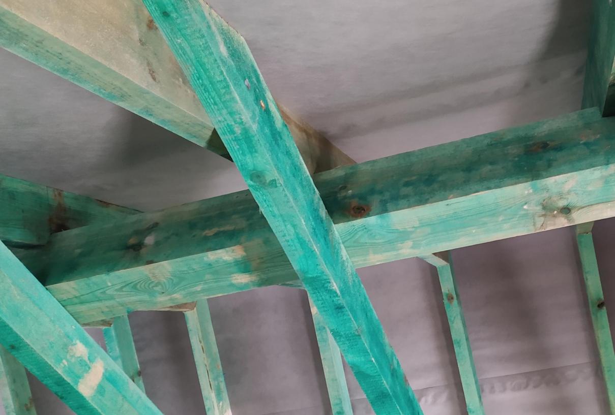

kudrewicz 10.02.2021 12:53 Zgłoś naruszenie Udostępnij Napisano 10 Lutego 2021 Dzień dobry Czy takie drewno nadaje się na konstrukcję dachową? Niestety niewiele o nim wiem, poza tym, że na działkę przyjechało w połowie stycznia i po miesiącu było na dachu. Martwią mnie liczne sęki i niektóre przebarwienia. Czy takie wady drewna są dopuszczalne (bo na pewno osłabią wytrzymałość całej konstrukcji)? W projekcie mam drewno klasy C24. Będę wdzięczny za wszelkie odpowiedzi i wskazówki. Cytuj Odnośnik do komentarza https://forum.murator.pl/topic/260478-drewno-na-wi%C4%99%C5%BAb%C4%99/ Udostępnij na innych stronach Więcej opcji udostępniania

CityMatic 11.02.2021 07:55 Zgłoś naruszenie Udostępnij Napisano 11 Lutego 2021 To co masz to dość dobrej jakości świerk, tylko słabo zaimpregnowany(niestarannie) Widziałem takie więźby , że nawet do ogniska się nie nadają. Cytuj Odnośnik do komentarza https://forum.murator.pl/topic/260478-drewno-na-wi%C4%99%C5%BAb%C4%99/#findComment-7889999 Udostępnij na innych stronach Więcej opcji udostępniania
kudrewicz 11.02.2021 08:02 Autor Zgłoś naruszenie Udostępnij Napisano 11 Lutego 2021 To co masz to dość dobrej jakości świerk, tylko słabo zaimpregnowany(niestarannie) Widziałem takie więźby , że nawet do ogniska się nie nadają. Dzięki za informację. Trochę mnie uspokoiłeś. Spróbujemy jeszcze pomalować impregnatem, choć wiem, że to nie to samo co kąpiel w wannie Cytuj Odnośnik do komentarza https://forum.murator.pl/topic/260478-drewno-na-wi%C4%99%C5%BAb%C4%99/#findComment-7890002 Udostępnij na innych stronach Więcej opcji udostępniania
sadowiak 11.02.2021 10:59 Zgłoś naruszenie Udostępnij Napisano 11 Lutego 2021 Kilka kwesti:1. Drewno jest dobrej jakości, sęki nie są przerośnięte, nie są mocno zagęszczone, ogólnie jako materiał naprawdę OK.2. Impregnacja słaba ponieważ było impregnowane drewno zmarznięte i trzymane krótko w kąpieli. Dobrze zaimpregnowana tylko jest obmarznięta trocina.3. Papierów nie ma wiec nie można mówić, że jest to C24 pomimo że uważam na podstawie zdjęć że normę by utrzymało.4. Kierownik jak się podpisuje to zostaw tak jak jest. Do kolegi MiroMirek:Wiesz dużo mniej niż Ci się wydaje:)1. To co na fakturze jest napisane praktycznie nie ma znaczenia, ponieważ np. można kupić „Usługę wykonania pokrycia dachowego z materiałem i robocizną”, i jeśli wykonawca ładuje piękne C24 na dach, to tez uznasz że nie jest to takie drewno bo na fakturze nikt nie napisał...2. Ty masz wiązary i one muszą mieć poniżej 20% wilgotności, musza być pieczątki ale kolega, który założył temat ma więźbę litą i teoretycznie mógł kupić materiał certyfikowany C24 pow. 20 % wilgotności, i bez pieczątek na każdym elemencie, polskie prawo dopuszcza takie coś ale pod pewnymi warunkami (musisz doczytać jakimi).3. Jeśli dostałeś tylko taki dokument jak wrzuciłeś zdjęcie to muszę Cię zmartwić ale on nie świadczy o tym, że drewno ma wytrzymałość C24 (tak wiem masz pieczątki na elementach) ale jeśli chodzi o dokument wrzucony przez Ciebie on dotyczy firmy produkującej a dokładnie o tym jaka kontrola produkcji ich obowiązuje (2+) i drewno w jakiej klasie oni mogą produkować, jaki gatunek, według jakich norm, a nie jakie ty otrzymałeś. Powinieneś dostać Deklaracje Właściwości Użytkowych w której jasno i wyraźnie jest napisane jaka jest klasa wytrzymałości. A dodatkowo na tym dokumencie jest podany błędny numer normy, która zmieniła się w 2019 roku i nie powinni się posługiwać, bo firma taka podlega kontroli przynajmniej 1 raz do roku i w 2020 napewno, ktoś ich sprawdzał i sadze że to wychwycił i mogli dostać max 1 miesiąc na popraw dokumentów (oczywiście ty mogłeś kupić to drewno wcześniej) a dodatkowo weź uwagę że na tym Twoim dokumencie nie ma daty a polskie prawo wymaga by materiał konstrukcyjny posiada DWU (której nie masz) z określeniem daty wydania materiału i podpisem. Kolega CityMatic:Gdzie ten świerk, jak to jest sosna i to sensownej jakości sosna.Dwa zdjęcia są tak zrobione że po jednym elemencie na obrazie można się zastanowić czy to czasem nie jest świerkowe ale ogonie to SOSNA.Racje muszę Ci przyznać że świerk słabo nadaje się do ogniska:) Cytuj Odnośnik do komentarza https://forum.murator.pl/topic/260478-drewno-na-wi%C4%99%C5%BAb%C4%99/#findComment-7890078 Udostępnij na innych stronach Więcej opcji udostępniania
CityMatic 11.02.2021 11:16 Zgłoś naruszenie Udostępnij Napisano 11 Lutego 2021 Twierdzę, że to świerk bo ma drobne gałęzie(sęki) - na tej grubości i na dość dużej długości belki co przy jej grubości sosna by miała gałęzie średnicy do 10 cm. Tylko sosna limba może być podobną ale kto limbę tnie na więźbę? Cytuj Odnośnik do komentarza https://forum.murator.pl/topic/260478-drewno-na-wi%C4%99%C5%BAb%C4%99/#findComment-7890085 Udostępnij na innych stronach Więcej opcji udostępniania

Andrzej733 11.02.2021 18:24 Zgłoś naruszenie Udostępnij Napisano 11 Lutego 2021 To jest sosna (ostatnie zdjęcie zobacz) Cytuj Odnośnik do komentarza https://forum.murator.pl/topic/260478-drewno-na-wi%C4%99%C5%BAb%C4%99/#findComment-7890243 Udostępnij na innych stronach Więcej opcji udostępniania
