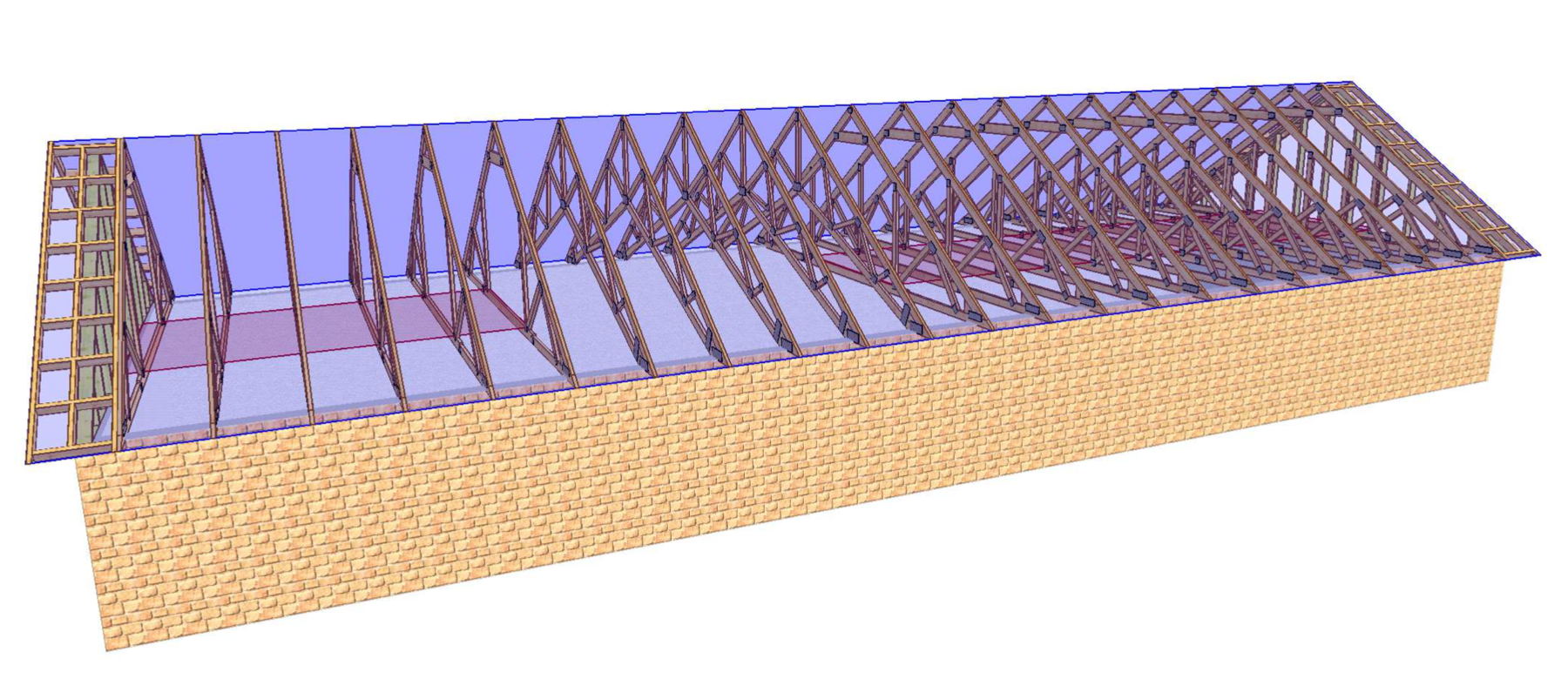

tomkowz 11.02.2021 12:14 Autor Zgłoś naruszenie Udostępnij Napisano 11 Lutego 2021 ok, pytanie zatem jaką wysokość sufitu przewidujesz w domu ?, ja mam sufit na wysokości 2,85 metra i powiem wygląda to rewelacyjnie . Jeżeli rzeczywiście planujesz całe praktycznie ocieplenie pomiędzy/pod wiązarem ( u mnie wiązar ma 18 cm) to nie masz zakamarkow ale pewnie dobrze by dać z kolei wełnę na wiązar (jest mostkiem termicznym) czyli 45+ jakieś 15 cm nad wiązarem czyli masz 60 cm wełny ) Ściany 280 (liczone od gotowej podłogi) + wieniec 24 = 304. Wełna pod wiązarami miałaby być 30 cm to zostaje 274. 8-10 cm konstrukcji sufitu podwieszanego to 264-266. 264-265 to moim zdaniem wystarczająca wysokość w sypialniach. Jestem najwyższym domownikiem i mam 176 cm Tak jak w schemacie wiązarów nad salonem i jadalnią sufit na wysokości od 264 do 450. Nie wiem czy się kładzie wełnę na wiązar. Nawet jeśli, to dałoby radę tak zrobić bo przestrzeń do chodzenia w najwyższym punkcie ma mieć 230 cm. Ale czy to sens rozkładać po całości nad wiązarami? Musiałbym do wiązarów robić konstrukcję, do której przymocuję podłogę na stryszku. Brzmi jak dużo roboty. Cytuj Odnośnik do komentarza https://forum.murator.pl/topic/260499-ocieplenie-stropu-45-cm-we%C5%82ny-jak-wykona%C4%87/#findComment-7890125 Udostępnij na innych stronach Więcej opcji udostępniania
MiroMirek 11.02.2021 14:22 Zgłoś naruszenie Udostępnij Napisano 11 Lutego 2021 Ściany 280 (liczone od gotowej podłogi) + wieniec 24 = 304. Wełna pod wiązarami miałaby być 30 cm to zostaje 274. 8-10 cm konstrukcji sufitu podwieszanego to 264-266. 264-265 to moim zdaniem wystarczająca wysokość w sypialniach. Jestem najwyższym domownikiem i mam 176 cm Tak jak w schemacie wiązarów nad salonem i jadalnią sufit na wysokości od 264 do 450. Nie wiem czy się kładzie wełnę na wiązar. Nawet jeśli, to dałoby radę tak zrobić bo przestrzeń do chodzenia w najwyższym punkcie ma mieć 230 cm. Ale czy to sens rozkładać po całości nad wiązarami? Musiałbym do wiązarów robić konstrukcję, do której przymocuję podłogę na stryszku. Brzmi jak dużo roboty. ja zrobiłem tak : w momencie projektowania wiązarów zleciłem zaprojektowanie stryszku na graty, dodali tam gdzie stryszek nakładkę na wiązary + 18 cm, czyli 18+18 = 36 cm, na to nabiłem legary 10cm czyli razem 46 cm, na to poszła celuloza 46 cm, potem przymocowałem membranę i na to poszły deski i wyszło tak jak na zdjęciu Cytuj Odnośnik do komentarza https://forum.murator.pl/topic/260499-ocieplenie-stropu-45-cm-we%C5%82ny-jak-wykona%C4%87/#findComment-7890171 Udostępnij na innych stronach Więcej opcji udostępniania

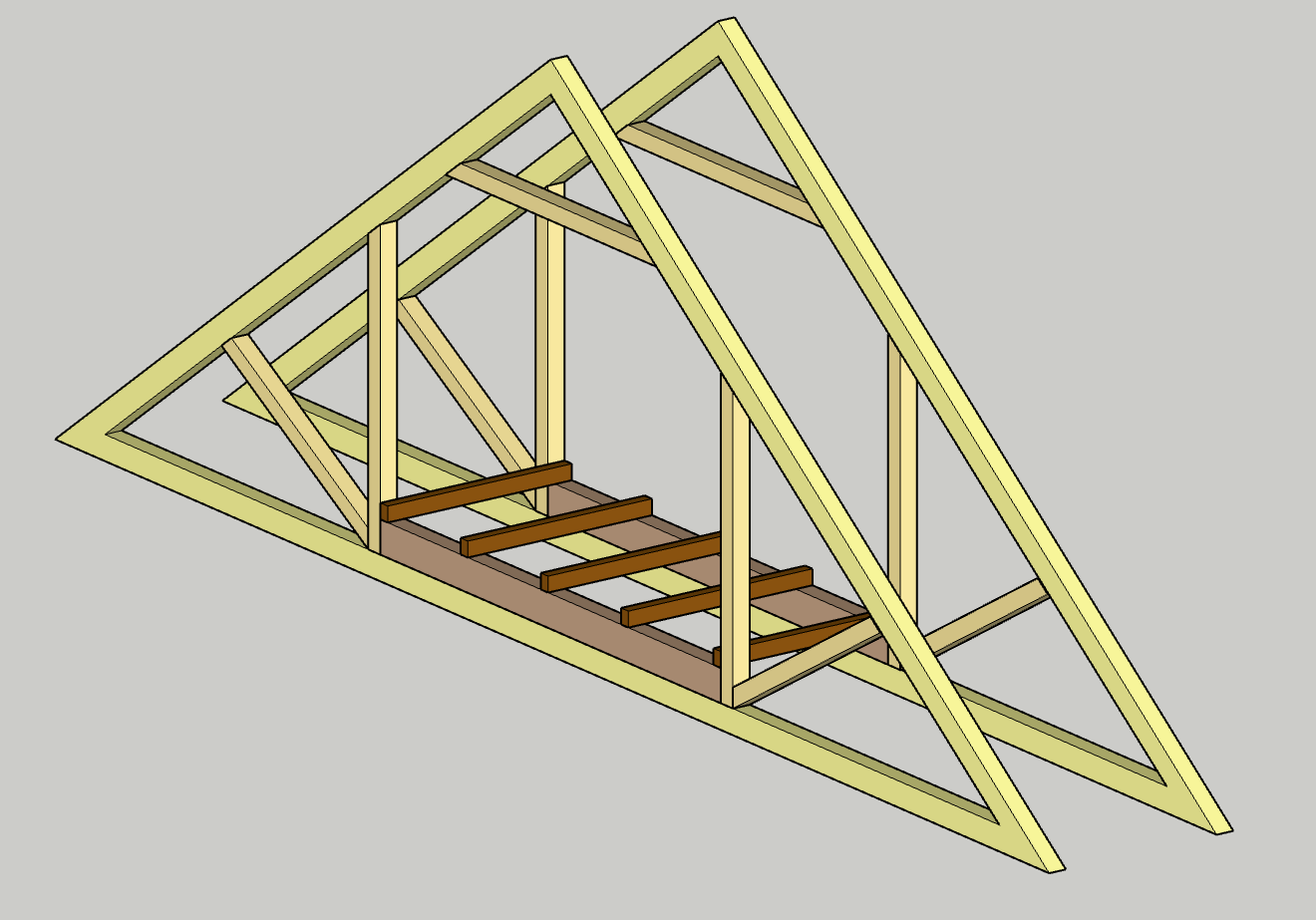

tomkowz 11.02.2021 15:25 Autor Zgłoś naruszenie Udostępnij Napisano 11 Lutego 2021 (edytowane) @MiroMirek, czyli na dolnym pasie masz nabitą kantówkę o wysokości 18 cm i na to poprzecznie kantówkę 10 cm i dopiero na to deski? Coś takiego? Edytowane 11 Lutego 2021 przez tomkowz Cytuj Odnośnik do komentarza https://forum.murator.pl/topic/260499-ocieplenie-stropu-45-cm-we%C5%82ny-jak-wykona%C4%87/#findComment-7890191 Udostępnij na innych stronach Więcej opcji udostępniania
MiroMirek 11.02.2021 15:54 Zgłoś naruszenie Udostępnij Napisano 11 Lutego 2021 @MiroMirek, czyli na dolnym pasie masz nabitą kantówkę o wysokości 18 cm i na to poprzecznie kantówkę 10 cm i dopiero na to deski? Coś takiego?[ATTACH=CONFIG]452977[/ATTACH] dokładnie tak , z tym, że to zaprojektowano w trakcie projektowania wiązarów, jeżeli chciałbyś coś podobnego to na wszelki wypadek kontaktuj się z projektantem Twoich wiązarów niech to policzy - lepiej się upewnić... Cytuj Odnośnik do komentarza https://forum.murator.pl/topic/260499-ocieplenie-stropu-45-cm-we%C5%82ny-jak-wykona%C4%87/#findComment-7890199 Udostępnij na innych stronach Więcej opcji udostępniania
