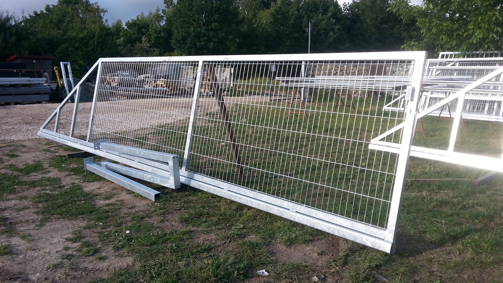

hajmon7 12.02.2021 18:39 Zgłoś naruszenie Udostępnij Napisano 12 Lutego 2021 witamjestem zielony w tym temacie także wybaczcie moje prozaiczne pytanie. szukam wykonawcy bramy przesuwnej, chce żeby miała czarny kolor,zadałem potencjalnemu wykonawcy mojej bramy pytanie czybrama jest w ocynku.Odpisał mi "Profil jest malowany proszkowo podkładem cynkowym"czy to jest to samo co brama np taka?https://a.allegroimg.com/s1024/0c74b3/dc0745144d9ab7c2324c9c21b2b7tylko pomalowana na czarno?moja dezorientacja wynika chyba z tego ze nie wiem na czym taki ocynk polega i jak sie go wykonuje. Cytuj Odnośnik do komentarza https://forum.murator.pl/topic/260528-brama-ocynk-pytanie/ Udostępnij na innych stronach Więcej opcji udostępniania
mmmarcinnn 13.02.2021 10:24 Zgłoś naruszenie Udostępnij Napisano 13 Lutego 2021 Cynkowanie czy to ogniowe, czy galwaniczne polega na zanurzeniu cynkowanego elementu w rozpuszczonym cynku albo w roztworze cynku.Tu proponuje Ci malowanie z zewnątrz podkładem cynkowym. Odpowiedz sobie sam... Cytuj Odnośnik do komentarza https://forum.murator.pl/topic/260528-brama-ocynk-pytanie/#findComment-7890772 Udostępnij na innych stronach Więcej opcji udostępniania
coachu13 17.02.2021 06:49 Zgłoś naruszenie Udostępnij Napisano 17 Lutego 2021 Najlepiej zrób sobie cynkowanie ogniowe.Później możesz pomalować.Będzie przynajmniej na lata. Cytuj Odnośnik do komentarza https://forum.murator.pl/topic/260528-brama-ocynk-pytanie/#findComment-7892180 Udostępnij na innych stronach Więcej opcji udostępniania
