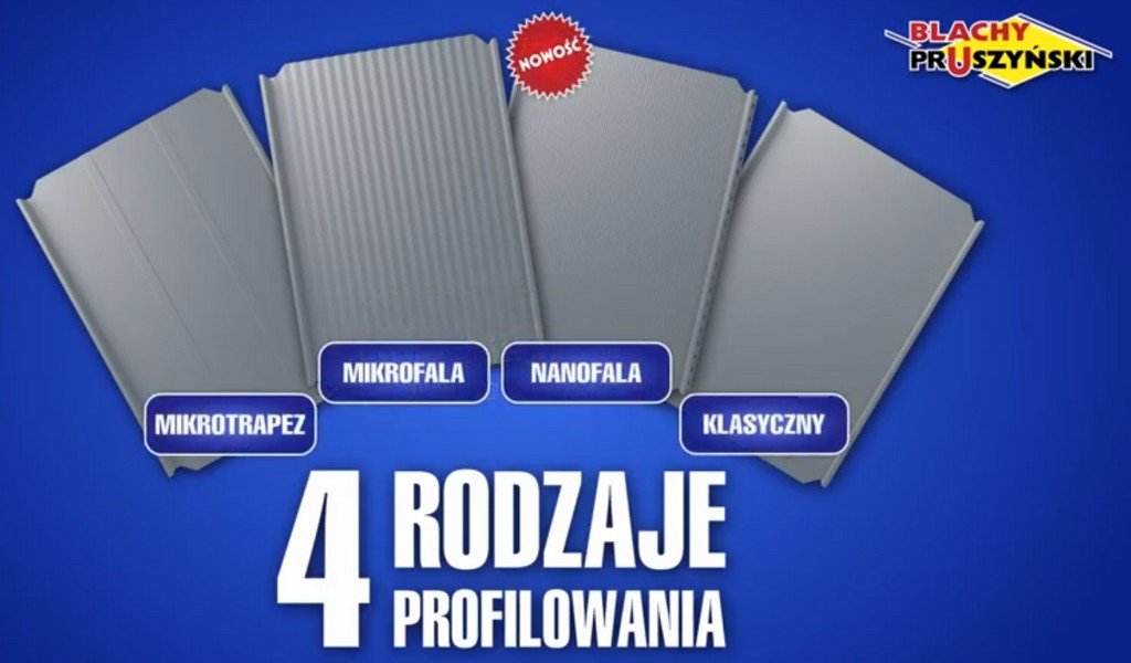

Max. zalecaną długością paneli dachowych na rąbek PD-510 Blachy Pruszyński jest długość 10m.
Powyżej długości 5m zaleca się stosowanie zamiast płaskiej powierzchni paneli z profilowaniem np. nano fala. Delikatne przetłoczenia na powierzchni panela minimalizują możliwość powstawania widocznych pofalowań na skutek rozszerzalności cieplnej blachy. Samo profilowanie jest na tyle płytkie, że praktycznie niewidoczne z większej odległości.
Panel dachowy z profilowaniem nano fala:
https://pruszynski.com.pl/panel-pd-510-nano,prod,58,2995.php
Rodzaje profilowań paneli dachowych PD-510.
