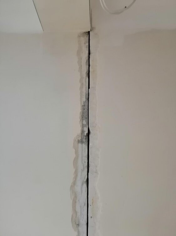

MiroMirek 15.02.2021 14:57 Zgłoś naruszenie Udostępnij Napisano 15 Lutego 2021 jak zszyć takie dwie ściany z silki ?, budynek zapracował i jest co widać , ściana po prawej do działowa 12 cm Cytuj Odnośnik do komentarza https://forum.murator.pl/topic/260586-zszycie-scian/ Udostępnij na innych stronach Więcej opcji udostępniania
jajmar 15.02.2021 18:40 Zgłoś naruszenie Udostępnij Napisano 15 Lutego 2021 Ja mam wrażenie że te ściany nigdy nie były połączone. Masz jakiś rzut tego budynku? Cytuj Odnośnik do komentarza https://forum.murator.pl/topic/260586-zszycie-scian/#findComment-7891666 Udostępnij na innych stronach Więcej opcji udostępniania
MiroMirek 15.02.2021 19:12 Autor Zgłoś naruszenie Udostępnij Napisano 15 Lutego 2021 Ja mam wrażenie że te ściany nigdy nie były połączone. Masz jakiś rzut tego budynku? są nawet połączone - takimi badziewnymi blaszkami , nie są niestety przewiązane i zaprawy też niespecjalnie dali ... dołączyli do silki 24 ścianę działową 12 na te blaszki i odeszło Cytuj Odnośnik do komentarza https://forum.murator.pl/topic/260586-zszycie-scian/#findComment-7891682 Udostępnij na innych stronach Więcej opcji udostępniania
cuuube 15.02.2021 20:11 Zgłoś naruszenie Udostępnij Napisano 15 Lutego 2021 Jeśli by miało być przewiązane to tu masz metody https://forum.muratordom.pl/showthread.php?3576 zrobić bruzdy z 5/6 cm utopić pręty zbrojeniowe i dzieci po dzieciach... Tak robi się z starych budynkach lub na szkodach górniczych gdzie pękają budynki... zrobiłem tak u siebie w 2012r co prawda w ścianie z cegły, ale zero mikropęknięć do dziś. Cytuj Odnośnik do komentarza https://forum.murator.pl/topic/260586-zszycie-scian/#findComment-7891718 Udostępnij na innych stronach Więcej opcji udostępniania
