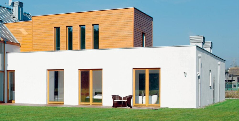

tomasziolkowski 07.09.2022 08:52 Zgłoś naruszenie Udostępnij Napisano 7 Września 2022 (edytowane) Powoli zbliżam się do tego etapu. Ściana fundamentowa ocieplona XPS 15cm. Na elewacji planowany styropian 20cm. Teoretycznie powinien powstać 5-cio centymetrowy uskok na cokole. Od początku tak planowałem. Dodatkowo chciałem żeby cokół był malutki, tzn. niski, tak ok. 10cm. Tyle że mam 3 pary okien/drzwi - wąskich wysokich do samego dołu. Podobnie jak na załączonym zdjęciu. Jak podejść do tematu cokołu przy takich oknach? Dodam jeszcze że dookoła budynku planuję opaskę z kostki brukowej (taką szerszą ok 1,2 m spełniającą rolę chodnika). Ładnie by to wyglądało gdyby podjechać kostką do samych drzwi "na równo" , tzn. bez stopnia. (tak jak na załączniku) Gdzie dać wtedy cokół? Wersję są dwie: Powyżej kostki. Będzie zachodził delikatnie powyżej dolnej krawędzi tych drzwi - nie będzie to dziwnie wyglądać? Jeśli obniżę się z tym cokolikiem poniżej dolnej krawędzi to robi mi się mały stopień przy oknie - niby to żaden problem ale zawsze stopień. Jak macie u siebie? Majster od elewacji namawia mnie żeby w ogóle nie robić cokołu - jechać na równo styropianem do tej kostki. Nie podoba mi się ten pomysł, chociaż wiem że niektórzy tak robią. Wolałbym żeby ten kapinosek był. Edytowane 7 Września 2022 przez tomasziolkowski Cytuj Odnośnik do komentarza https://forum.murator.pl/topic/261133-cok%C3%B3%C5%82-na-elewacji/#findComment-8021003 Udostępnij na innych stronach Więcej opcji udostępniania
maaszak 07.09.2022 09:26 Zgłoś naruszenie Udostępnij Napisano 7 Września 2022 Podstawową funkcją cokołu jest ochrona otynkowanej elewacji przed zabrudzeniami, które przede wszystkim powstają podczas opadów: od wody spływającej po elewacji (kapinos powyżej cokołu ułatwia spływanie wody przez co mniej brudu ma szansę pozostać na tynku, woda ta nie utrzymuje się na styku elewacji z gruntem) oraz od wody rozbryzgowej (na kostce rozbryzguje się bardziej niż np. na opasce z grubego żwiru 16-32, tego typu zabrudzenia mogą sięgać nawet 30-40cm powyżej kostki czy gołej ziemi). Dlatego cokół wykonuje się zazwyczaj z trwalszego, bardziej hydrofobowego materiału typu płytki czy tynk mozikowy niż reszta elewacji.U siebie wykonuję cokół z kapinosem i tynkiem mozaikowym na wysokość ok 28-30cm oraz z opaską żwirową a chodnik odsuwam na 30-50cm od ściany. Zdecydowanie cokół jest lepszym rozwiązaniem niż schodzenie równą elewacją do ziemi. Cokół to jedno a okna schodzące do ziemi to drugie. Cytuj Odnośnik do komentarza https://forum.murator.pl/topic/261133-cok%C3%B3%C5%82-na-elewacji/#findComment-8021010 Udostępnij na innych stronach Więcej opcji udostępniania
tomasziolkowski 07.09.2022 09:59 Zgłoś naruszenie Udostępnij Napisano 7 Września 2022 U siebie wykonuję cokół z kapinosem i tynkiem mozaikowym na wysokość ok 28-30cm oraz z opaską żwirową a chodnik odsuwam na 30-50cm od ściany. Zdecydowanie cokół jest lepszym rozwiązaniem niż schodzenie równą elewacją do ziemi. Cokół to jedno a okna schodzące do ziemi to drugie. Dzięki. Tak wiem. W poprzednim domu tak miałem. Z czasem ten żwir robi się brzydki (zielony) i przerasta mocno chwastami (pomimo włókniny). Teraz stawiam na wersję bardziej sterylną. Też planowałem tynk mozaikowy na colole. A co zabrudzenia elewacji odbijającą się od kostki wodą - to dobry tynk silikonowy raczej ciężko zabrudzić w ten sposób. Miałem w poprzednim domu dobry tynk z Caparola - po 12 latach wyglądał jak nowy. Cytuj Odnośnik do komentarza https://forum.murator.pl/topic/261133-cok%C3%B3%C5%82-na-elewacji/#findComment-8021015 Udostępnij na innych stronach Więcej opcji udostępniania
maaszak 07.09.2022 10:18 Zgłoś naruszenie Udostępnij Napisano 7 Września 2022 Dzięki. Tak wiem. W poprzednim domu tak miałem. Z czasem ten żwir robi się brzydki (zielony) i przerasta mocno chwastami (pomimo włókniny). Teraz stawiam na wersję bardziej sterylną. Tak może się dziać jeśli żwir jest zbyt drobny (nawiewany pył i piasek łatwiej gromadzi się między kamykami albo układany nie był żwir płukany), zbyt mała warstwa kamyków (poniżej 15cm), za słaba geowłóknina. Po kilku latach wszystko jednak wymaga jakiegoś odświeżenia i pielęgnacji (np. mech w fugach między kostką). Tak zrobić jak się podoba i co wizualnie pasuje. Też planowałem tynk mozaikowy na colole. A co zabrudzenia elewacji odbijającą się od kostki wodą - to dobry tynk silikonowy raczej ciężko zabrudzić w ten sposób. Miałem w poprzednim domu dobry tynk z Caparola - po 12 latach wyglądał jak nowy. Owszem, jeśli woda może swobodnie spływać to tynk silikonowy ulega samoczyszczeniu. Gorzej jeśli wilgoć zalega na styku tynk-grunt. Cytuj Odnośnik do komentarza https://forum.murator.pl/topic/261133-cok%C3%B3%C5%82-na-elewacji/#findComment-8021019 Udostępnij na innych stronach Więcej opcji udostępniania
