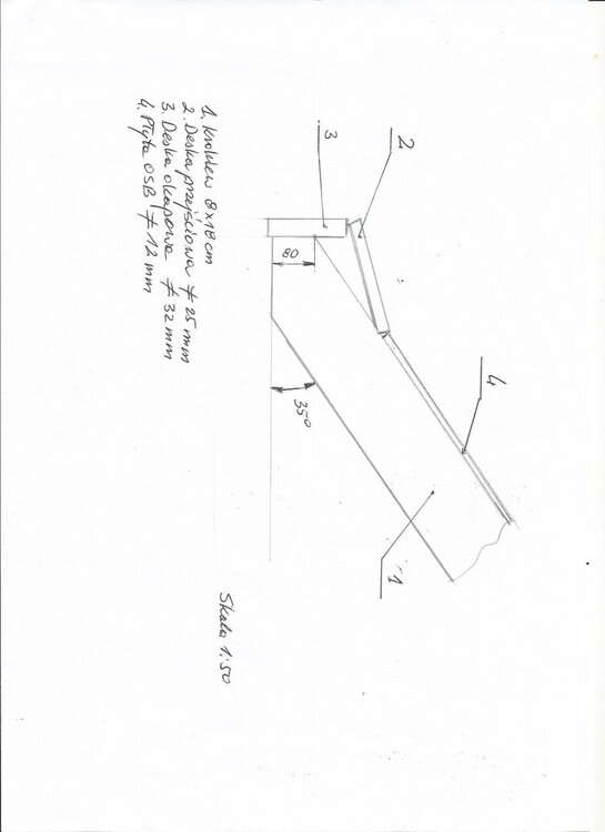

Andrzej Wilhelmi 12.04.2021 22:14 Zgłoś naruszenie Udostępnij Napisano 12 Kwietnia 2021 (edytowane) Tak powinien wyglądać okap. To szkic dla konkretnego kąta dachu ale idea taka sama. Tu deska okapowa 32 mm bo haki doczołowe. W Twoim przypadku deska okapowa 25 mm a ta skośna 32 mm. No i oczywiście płyta OSB tak jak na szkicu. Jeszcze jedna uwaga krawędź deski poz. 2 powinna się znaleźć w górnej płaszczyźnie łat. Pozdrawiam. Edytowane 12 Kwietnia 2021 przez Andrzej Wilhelmi Cytuj Odnośnik do komentarza https://forum.murator.pl/topic/261580-detal-rynien-zewn%C4%99trznych-na-dachu-bezokapowym/#findComment-7911597 Udostępnij na innych stronach Więcej opcji udostępniania
