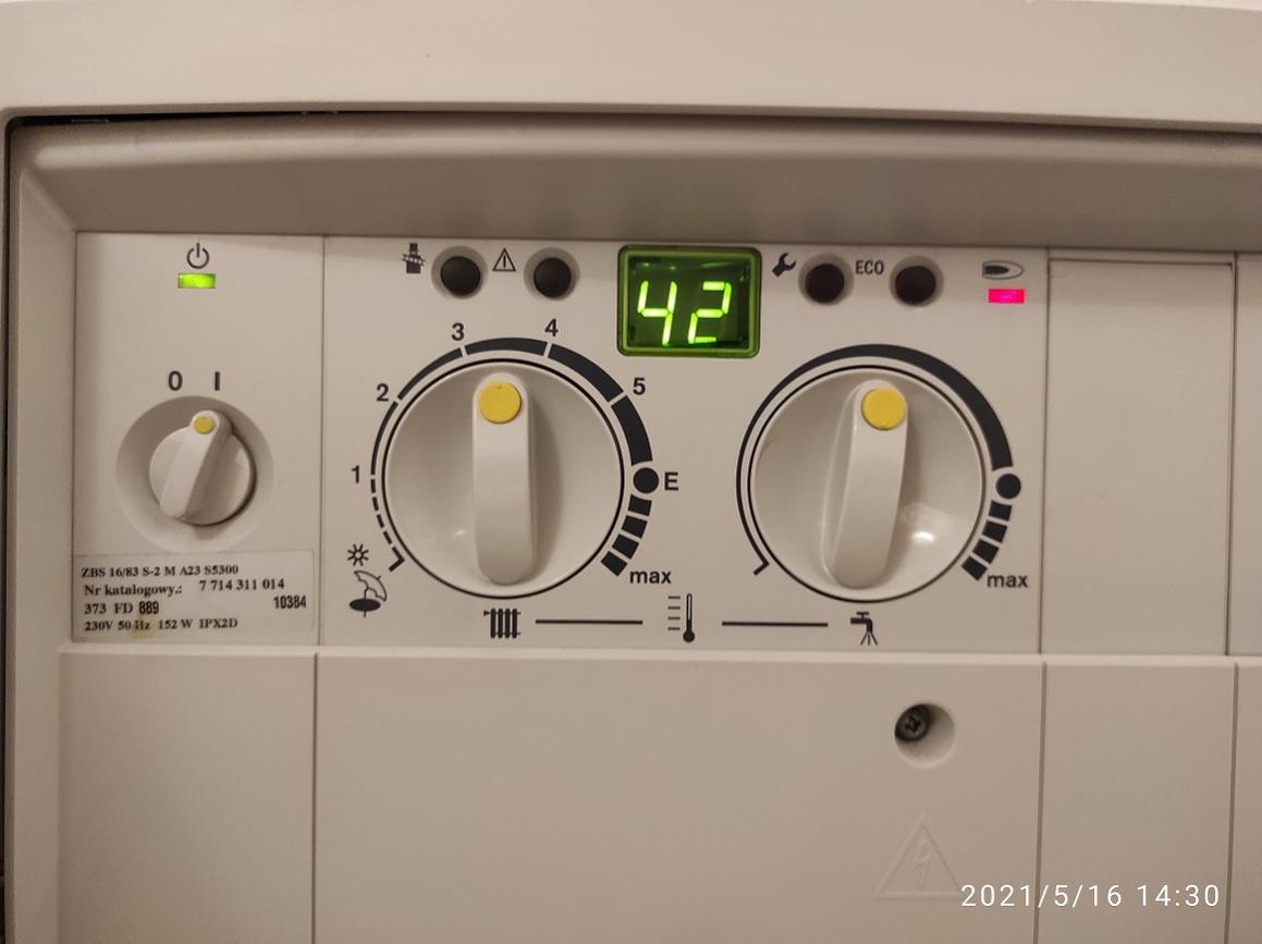

robikon70 16.05.2021 08:27 Zgłoś naruszenie Udostępnij Napisano 16 Maja 2021 (edytowane) Czyli temperatura wody wypływającej z kranu jest ustawiana gdzie indziej, tak? Pytam bo ustawiłem wartość na tym pokrętle jakiś czas temu i nie ruszałem i woda wypływająca z kranu była ciepła. Na wiosnę tego roku wymieniłem zbiornik przeponowy 5L na wodzie zimnej (wysłużył się) i jakby od razu woda wypływajaca z kranu zrobiła się bardziej ciepła (pomiar termometrem ok. 42-43 stopnie - nie narzekam bo reszta rodzinki mówi że nareszcie mają odpowiednio ciepłą wodę). Wg ustawień z instrukcji wartość min na pokrętle to 10 stopni a zaznaczona kropka to ok. 60 a koniec to ok 70 stopni. Wg tego moje ustawienie to tak ok.30 stopni i stąd moje pytanie o powiązanie tego pokrętła z temp wody wypływającej z kranu. Temoeratura podgrzewania to jak zauważyłem ok. 55-56 stopni. Może ktoś podrzuci fotkę ze swoim ustawieniem tego pokrętła? Załaczam foto. Edytowane 16 Maja 2021 przez robikon70 Cytuj Odnośnik do komentarza https://forum.murator.pl/topic/261837-dogrzewanie-cwu-pr%C4%85dem-junkers-zbs-1683-s-2/#findComment-7921187 Udostępnij na innych stronach Więcej opcji udostępniania

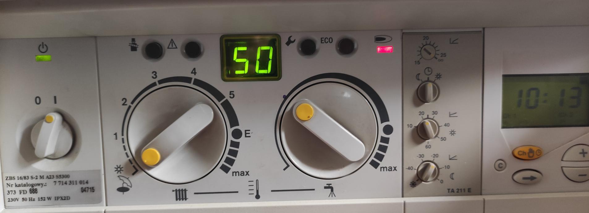

CityMatic 16.05.2021 12:30 Zgłoś naruszenie Udostępnij Napisano 16 Maja 2021 Wiesz,jak czytam to naprawdę mnie rozbawiłeś. Ustala się w sposób jaką oczekujesz i potrzebujesz CWU. Masz piec z górnej półki i boisz się kręcić pokrętłami? Dodatkowo masz wmontowany regulator pogodowy i bodajże dodatkowy do drabinki i nie masz komfortu ciepłej wody.Każdy zapewne w tych piecach ma różnie ale zbliżone bo po co grzać wodę powyżej 55*C skoro i tak jest zbyt gorąca. Cytuj Odnośnik do komentarza https://forum.murator.pl/topic/261837-dogrzewanie-cwu-pr%C4%85dem-junkers-zbs-1683-s-2/#findComment-7921231 Udostępnij na innych stronach Więcej opcji udostępniania
CityMatic 16.05.2021 12:38 Zgłoś naruszenie Udostępnij Napisano 16 Maja 2021 A u mnie jest tak: Cytuj Odnośnik do komentarza https://forum.murator.pl/topic/261837-dogrzewanie-cwu-pr%C4%85dem-junkers-zbs-1683-s-2/#findComment-7921234 Udostępnij na innych stronach Więcej opcji udostępniania
robikon70 16.05.2021 16:26 Zgłoś naruszenie Udostępnij Napisano 16 Maja 2021 (edytowane) Wiesz,jak czytam to naprawdę mnie rozbawiłeś. Ustala się w sposób jaką oczekujesz i potrzebujesz CWU. Masz piec z górnej półki i boisz się kręcić pokrętłami? Dodatkowo masz wmontowany regulator pogodowy i bodajże dodatkowy do drabinki i nie masz komfortu ciepłej wody. Każdy zapewne w tych piecach ma różnie ale zbliżone bo po co grzać wodę powyżej 55*C skoro i tak jest zbyt gorąca. Przepraszam, że pytanie dla ciebie oczywiste, jednakże ja ten dom niedawno kupiłem i dla mnie to trochę nowe doświadczenie z tym ustawieniami (wcześniej tego typu rozterk nie miałem) Dzięki za fotkę. Edytowane 16 Maja 2021 przez robikon70 Cytuj Odnośnik do komentarza https://forum.murator.pl/topic/261837-dogrzewanie-cwu-pr%C4%85dem-junkers-zbs-1683-s-2/#findComment-7921310 Udostępnij na innych stronach Więcej opcji udostępniania
