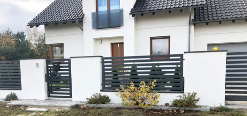

pershing1899op.pl 24.04.2021 10:45 Zgłoś naruszenie Udostępnij Napisano 24 Kwietnia 2021 Witam serdecznie,Właśnie zaczynam robić ogrodzenie frontowe, w związku z tym mam kilka pytań. Chce zrobić ogrodzenie w tym stylu: https://ogrodzenia-kim.pl/wp-content/uploads/photo-gallery/ogrodzenia/thumb/dom2.jpg?bwg=1606117876 1. Mam zamiar wykopać fundament 80cm głębokość, 40cm szerokość, czy tak może być? Strefa przemarzania na 80cm.2. U mnie ma być 5 słupów betonowych (początek,pod bramę furtkę, koniec ogrodzenia). Jaka powinna być ich długość i szerokość? Wysokość 153 bo takie mam panele ogrodzeniowe z 3 stron.3. Czy te słupy od razu zaszalowac i wylać z fundamentem? Czy w późniejszym etapie A tylko wystawić pręty ze zbrojenia?4. Na ten fundament chciałbym domurować bloczkami betonowymi między przęsłami. Izolacja z papy?5. Jak i gdzie zrobić dylatacje? Całe ogrodzenie frontowe 16m.6. Po wymurowaniu mogę ocieplić np 2cm styropianu, na to siatka, klej i tynk? Dziękuję za wskazówki Pozdrawiam Cytuj Odnośnik do komentarza https://forum.murator.pl/topic/262097-ogrodzenie-frontowe-kilka-pyta%C5%84/ Udostępnij na innych stronach Więcej opcji udostępniania
