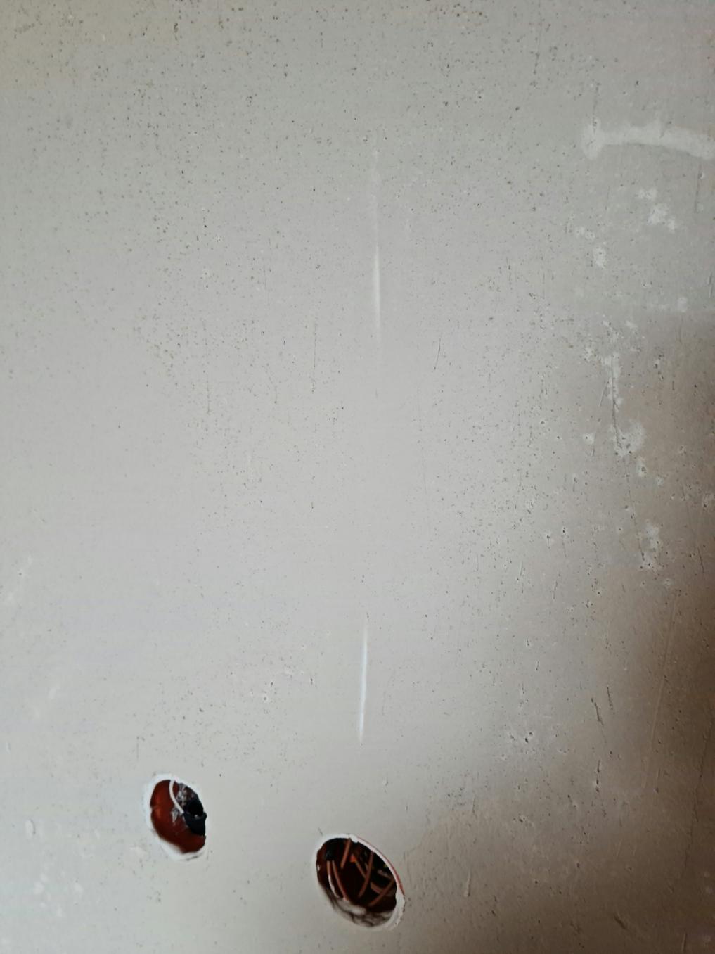

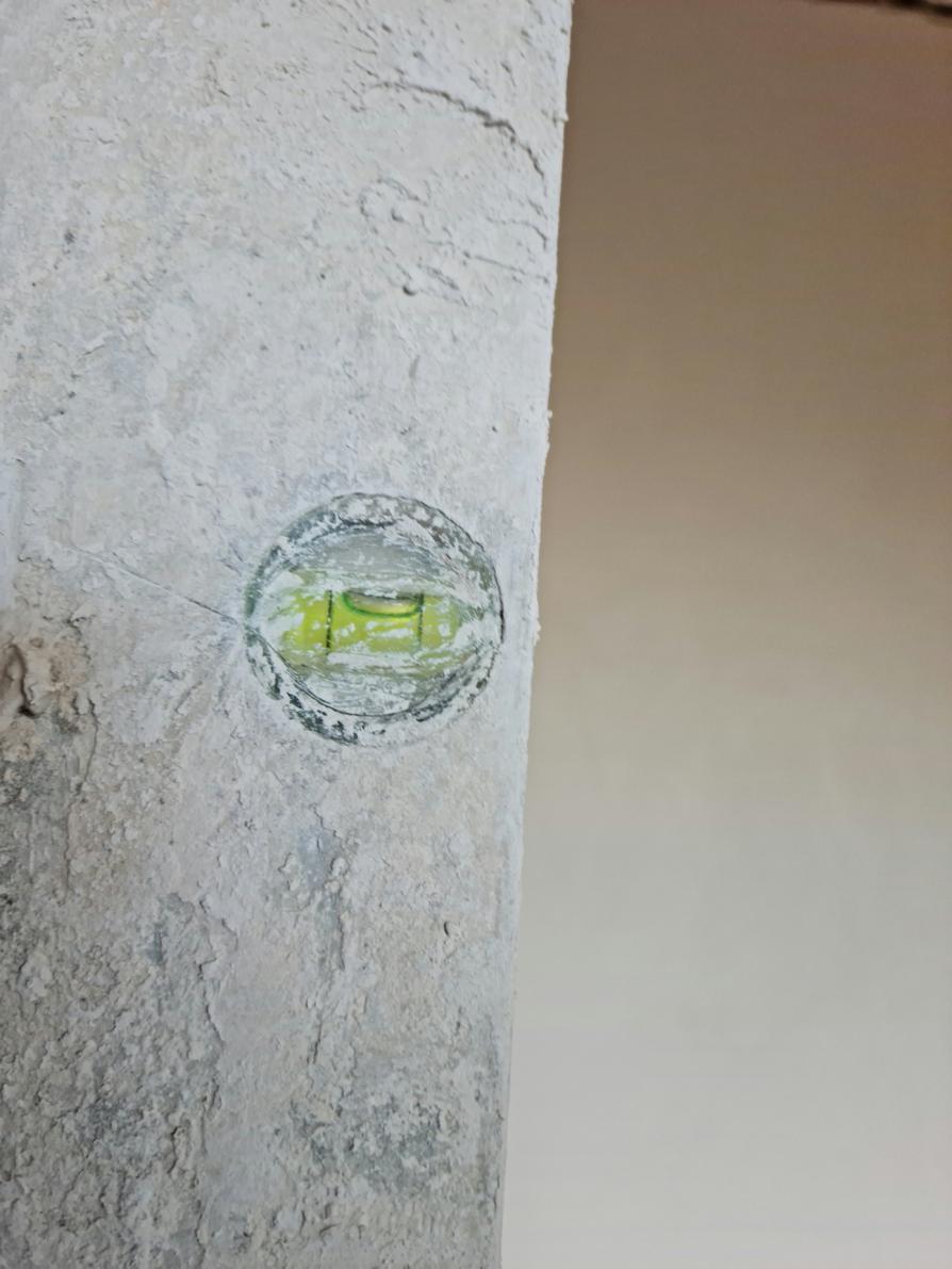

dadycool 01.05.2021 20:56 Zgłoś naruszenie Udostępnij Napisano 1 Maja 2021 Witam, Mam do Was pytania jak wybrnąć z tej sytuacji. Jestem w trakcie kładzenia tynków maszynowych gipsowych. Niestety trafiłem na partaczy i wyszło kilka kwiatków po zrobieniu dwóch i pół pokoju. Pracownik trafił się partacz. Zrobił kilka ciekawych kwiatków. Raz widać kable przez tynk Dwa ściany są nie równe w pionie. Na 2.5m na górze jest łata do ściany na dole ponad 1-1.5 w niektórych miejscach jest mniej. Na zdjęciu widać jaki jest pion jak łata jest przy ścianie. Tak jest i lry drzwiach i potrafi być na środku ściany Trzy. Położył tynk na dwa razy. Zostawił tynk popsikany na ścianie i na drugi dzień położył druga warstwę dopiero to gładził. Po tym kazałem mu delikatnie mówiąc iść do domu. We wtorek przyjeżdża szef albo zabierają sprzęt i się wynoszą, albo dogadam się z nim, że ta ekipa wylatuje (dwóch ludzi), a inni dokończą. No i teraz mam pytanie jak można to naprawić tynki kladzone od środy do piątku. Co mogę od nich egzekwować. Co z takimi tynkami można zrobić i z takimi kablami wystającymi. Najlepiej zrywać wszystko, ale to jest ogrom czasu i nie mam już go (dalsi wykonawcy czekają w kolejce) przy pokoju gdzie tynk był kładziony na dwa razy to pewnie i tak nic innego nie pozostaje, ale tam gdzie jest krzywo i kable można jakoś inaczej to rozwiązać. Jak nie ta ekipa to następna żeby mogła to naprawić. Pytam Was bo nie jestem specjalistą w tym aspekcie i nie chce dać sobie czegoś wmówić. Dziekuje Odnośnik do komentarza https://forum.murator.pl/topic/262252-problem-z-tynkami-gipsowymi-%C5%9Bwie%C5%BCymi/ Udostępnij na innych stronach Więcej opcji udostępniania
Arturo1972 01.05.2021 21:10 Zgłoś naruszenie Udostępnij Napisano 1 Maja 2021 (edytowane) Elektryk tutaj dał ciała. Jak chcesz coś egzekwować to od niego.Zapewne umawiałeś się z ekipą tynkarzy na ile mm ma być tynk,jak jest zbyt cienki to niech grubiej zrobią. Edytowane 1 Maja 2021 przez Arturo1972 Odnośnik do komentarza https://forum.murator.pl/topic/262252-problem-z-tynkami-gipsowymi-%C5%9Bwie%C5%BCymi/#findComment-7917686 Udostępnij na innych stronach Więcej opcji udostępniania
dadycool 02.05.2021 04:49 Autor Zgłoś naruszenie Udostępnij Napisano 2 Maja 2021 Elektryk tutaj dał ciała. Jak chcesz coś egzekwować to od niego. Zapewne umawiałeś się z ekipą tynkarzy na ile mm ma być tynk,jak jest zbyt cienki to niech grubiej zrobią. Elelkryk nie dał ciała bo każdy kabelek sprawdzałem. Nawet jak poszli już a nie zauważyłem to sam kilka plastikowych spinek mocowałem. Tam jest tynk na 8-9mm nie pokryje to żadnego kabla. Pytanie czy na tynk już położony jednowarstwowy można kłaść znowu. Co znaczy w takim wypadku poprawią (zgodnie ze sztuką) czy nałożyć kolejna warstwe po uprzednim zagruntowaniu czy zrywać miejscowo i kłaść od nowa? To jest sens mojego postu. Chodzi o naprawe zgodnie ze sztuką tych kwiatków tak aby za rok nie zaczął tynk pękać. Odnośnik do komentarza https://forum.murator.pl/topic/262252-problem-z-tynkami-gipsowymi-%C5%9Bwie%C5%BCymi/#findComment-7917715 Udostępnij na innych stronach Więcej opcji udostępniania
donvitobandito 02.05.2021 08:43 Zgłoś naruszenie Udostępnij Napisano 2 Maja 2021 Jeżeli tylko, to w mojej ocenie tylko CW. Można jeb kłaść znZresztą uważam, ale niech inni jeszcze potwierdzą, że przy tak zrobionej elektryce jak u Ciebie tylko CW byłyby jedynym możliwym wyborem. Odnośnik do komentarza https://forum.murator.pl/topic/262252-problem-z-tynkami-gipsowymi-%C5%9Bwie%C5%BCymi/#findComment-7917754 Udostępnij na innych stronach Więcej opcji udostępniania
