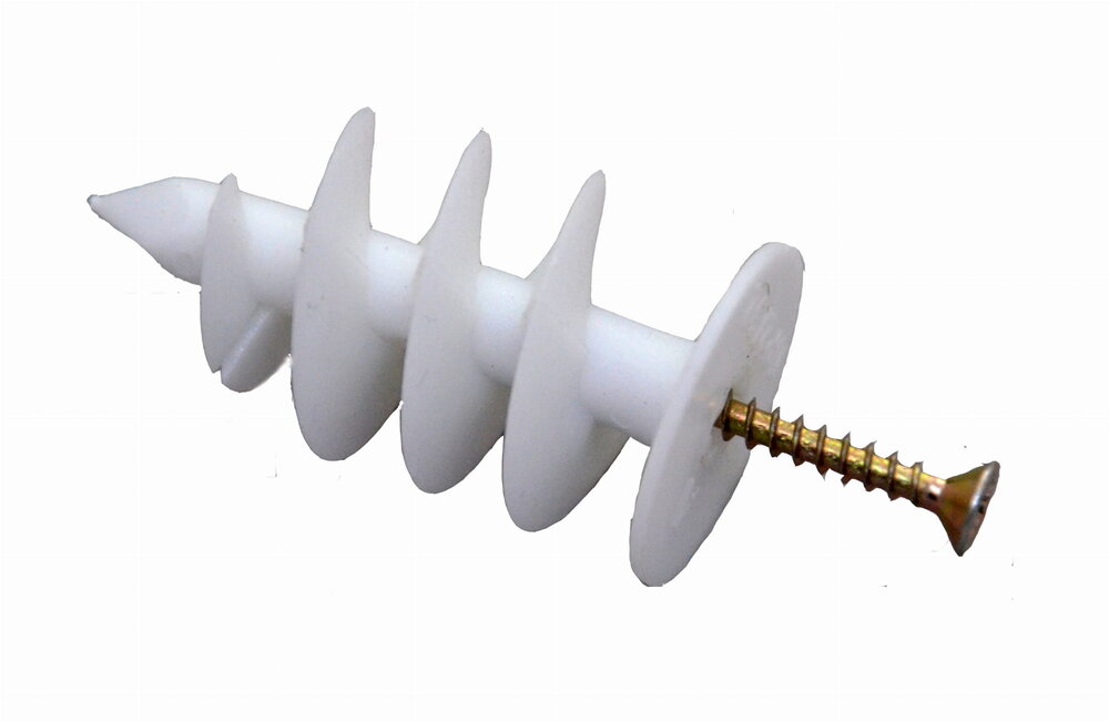

nieszczęsnedrzwi 15.05.2021 09:10 Zgłoś naruszenie Udostępnij Napisano 15 Maja 2021 Cześć,chcę powiesić na elewacji zewnętrznej jedną lampę oświetleniową, takie oświetlenie techniczne nad wejściem bocznym. Lampa waży 600 g i ma podłużne, płaskie mocowanie. https://ibb.co/YNCBZHt Jak to zrobić żeby przy mocniejszym wietrze nie spadła i też nie zniszczyć zbyt mocno elewacji? Pod elewacją jest styropian 20tka, a pod nim pustak ceramiczny. Miejsce montażu: https://ibb.co/gzcHfYc Cytuj Odnośnik do komentarza https://forum.murator.pl/topic/262508-mocowanie-o%C5%9Bwietlenia-zewn%C4%99trznego/ Udostępnij na innych stronach Więcej opcji udostępniania
TINEK 15.05.2021 10:46 Zgłoś naruszenie Udostępnij Napisano 15 Maja 2021 Kołki do styropianu (ślimaki) dwa takie oświetlacze (każdy na 3 kołkach) wiszą już ponad 10 lat i nic się nie dzieje Cytuj Odnośnik do komentarza https://forum.murator.pl/topic/262508-mocowanie-o%C5%9Bwietlenia-zewn%C4%99trznego/#findComment-7921065 Udostępnij na innych stronach Więcej opcji udostępniania
giman 15.05.2021 18:37 Zgłoś naruszenie Udostępnij Napisano 15 Maja 2021 600g to mało w zupełności wystarczy mocowanie na "ślimaki": Cytuj Odnośnik do komentarza https://forum.murator.pl/topic/262508-mocowanie-o%C5%9Bwietlenia-zewn%C4%99trznego/#findComment-7921122 Udostępnij na innych stronach Więcej opcji udostępniania
nieszczęsnedrzwi 22.09.2022 19:01 Autor Zgłoś naruszenie Udostępnij Napisano 22 Września 2022 Wisi na ślimakach, dzięki za pomoc. Wprawdzie następnym razem wziąłbym większe te ślimaki bo te mniejsze dość łatwo "przekręcić" i są tak sztywne jak bym chciał. Cytuj Odnośnik do komentarza https://forum.murator.pl/topic/262508-mocowanie-o%C5%9Bwietlenia-zewn%C4%99trznego/#findComment-8023952 Udostępnij na innych stronach Więcej opcji udostępniania
