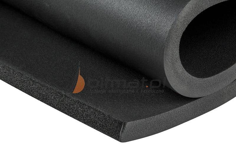

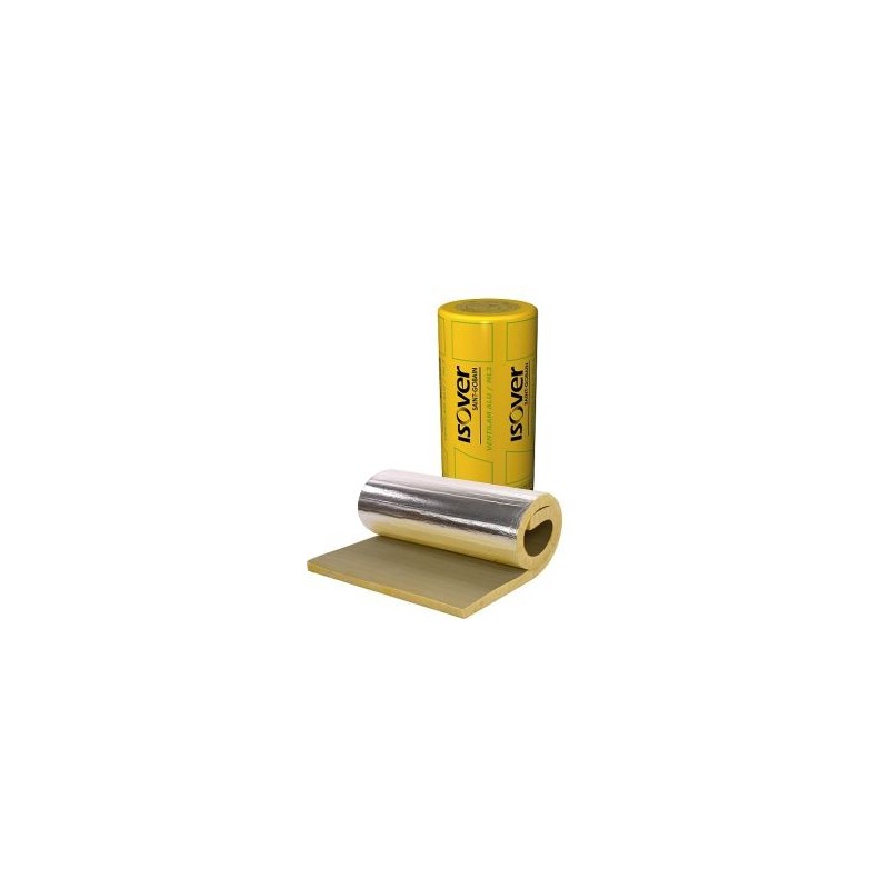

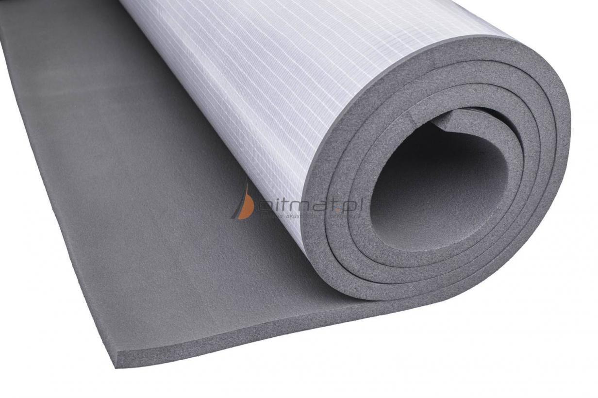

CityMatic 24.05.2021 21:12 Zgłoś naruszenie Udostępnij Napisano 24 Maja 2021 Witam - najlepiej wełna mineralna w rolce z folią aluminiową: Wełna jak widzisz jest ponacinana na paski co ułatwia jej ułożenie na zbiorniku- okrągłych powierzchniach. Oczywiście pojemnik przed opadami atmosferycznymi na tak ocieplony zbiornik jak najbardziej wskazany bo zawilgocenie materiału izolacyjnego pozbawi go właściwości. Drugim rozwiązaniem jest mata kauczukowa z klejem lub bez Tutaj też wchodzą w grę grubości 5cm i więcej. Cytuj Odnośnik do komentarza https://forum.murator.pl/topic/262692-ocieplenie-zbiornika-wody/#findComment-7923344 Udostępnij na innych stronach Więcej opcji udostępniania
Tomek W 27.05.2021 07:17 Zgłoś naruszenie Udostępnij Napisano 27 Maja 2021 jak wyżej wełna z folia aluminiowa np. Alu lamella mat albo możesz też użyć stricte produktów procesowych jak np. maty na siatce z grupy produktów prorox Cytuj Odnośnik do komentarza https://forum.murator.pl/topic/262692-ocieplenie-zbiornika-wody/#findComment-7923827 Udostępnij na innych stronach Więcej opcji udostępniania
