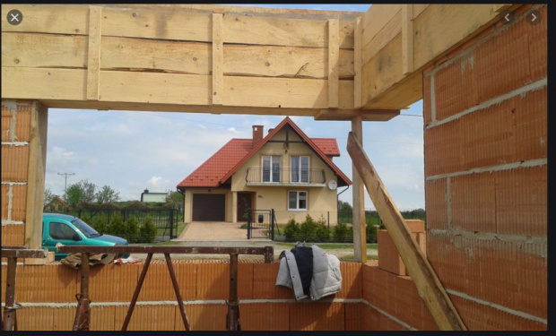

dedert 26.05.2021 08:28 Zgłoś naruszenie Udostępnij Napisano 26 Maja 2021 Mija 26 dzień od zalania stropu, pogoda była całkiem ok, było parę dni z temp bliską 5 st a może nieco ponizej, lub były to tylko noce. Czy w takim razie: 1. Trzeba 28 dni do rozszalowania wydłużyć o kilka dni? 2. Czy chcąc murować ścianę kolankową na 3 warstwy można już murować na oknach, czy lepiej zaczekać? 3. Lub czy można murować bez ściągania stempli pod oknami a rozszalować dopiero po wylaniu wieńca ściany kolankowej? Cytuj Odnośnik do komentarza https://forum.murator.pl/topic/262720-murowanie-w-oknach-naro%C5%BCnych/ Udostępnij na innych stronach Więcej opcji udostępniania
jajmar 26.05.2021 08:45 Zgłoś naruszenie Udostępnij Napisano 26 Maja 2021 Boki wieńca mogłeś rozszalować po kilku dniach od zalania. Teraz możesz całość już rozbierać jak zdejmiesz szalunki zostaw ten słupek w narożu i muruj górę. Tylko jedna deska to słaba podpora. Cytuj Odnośnik do komentarza https://forum.murator.pl/topic/262720-murowanie-w-oknach-naro%C5%BCnych/#findComment-7923628 Udostępnij na innych stronach Więcej opcji udostępniania
dedert 26.05.2021 13:04 Autor Zgłoś naruszenie Udostępnij Napisano 26 Maja 2021 To zdjęcie poglądowe. U mnie są stemple ale belka najdluzsza ma 270 cm stąd też pytanie czy czekać aż jeszcze się wzmocni Cytuj Odnośnik do komentarza https://forum.murator.pl/topic/262720-murowanie-w-oknach-naro%C5%BCnych/#findComment-7923694 Udostępnij na innych stronach Więcej opcji udostępniania
jajmar 27.05.2021 19:19 Zgłoś naruszenie Udostępnij Napisano 27 Maja 2021 To zdjęcie poglądowe. Szanuj czas innych Cytuj Odnośnik do komentarza https://forum.murator.pl/topic/262720-murowanie-w-oknach-naro%C5%BCnych/#findComment-7924011 Udostępnij na innych stronach Więcej opcji udostępniania
