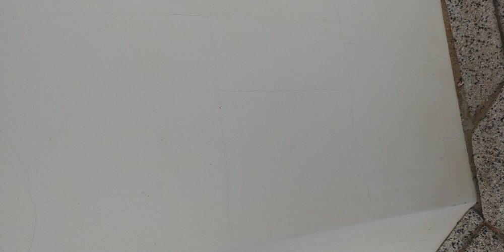

bartus1709 28.05.2021 07:13 Zgłoś naruszenie Udostępnij Napisano 28 Maja 2021 (edytowane) Witam, W 2019 roku zakupiłem dom z rynku wtórnego wybudowany w 2009 roku. Chciałbym odnowić trochę elewację, jednak napotkałem pewen problem, mianowicie rysy na elewacji w miejscu łączenie bloczków YTONGA. Poprzedni właściciel przekazał mi następujące informacje o zastosowanych materiałach: Ściana jednowarstowa YTONG 36,5 CM Tynk gładki: biała gładź szpachlowa Cekol C-35 Podkład- Tiqurilla Finngard Nanoprimer Farba elewacyjnca: Tikkurila Finngard Nanoclear z tego co się orientuję to nie zastosowano odrębnie siatki + klej. Co ciekawe, w środku, ani jednej ryski.. Czy są na rynku farby elewacyjne, które zakryją ww. ryski i zapobiegną ich ewentualnemu pojawianiu się w przyszłości? Z tego co wiem to są na rynku farby renowacyjne do spękań np. Kabe Novalit Plan, albo Decoral Professional, farba hybrydowa silikonowa renowacyjna. Pytanie, czy jakakolwiek farba elewacyjna zakryje te rysy? W załączeniu przesyłam kilka fotek. Edytowane 28 Maja 2021 przez bartus1709 Cytuj Odnośnik do komentarza https://forum.murator.pl/topic/262759-problem-z-mikrorysami-na-elewacji-na-%C5%82%C4%85czeniach-ytong/ Udostępnij na innych stronach Więcej opcji udostępniania
Tolo74 28.05.2021 15:54 Zgłoś naruszenie Udostępnij Napisano 28 Maja 2021 Osobiście niebardzo wierzę w trwałą renowację tego ale czas pokaże, na zewnątrz są różne warunki i elewacja bardziej pracuje niż wewnątrz.A gdyby przyszło nałożyć siatkę to jak to zagruntować? Czy nie będziesz chciał docieplić? Mur masz ciepły ale np. nadproża, strop? Cytuj Odnośnik do komentarza https://forum.murator.pl/topic/262759-problem-z-mikrorysami-na-elewacji-na-%C5%82%C4%85czeniach-ytong/#findComment-7924239 Udostępnij na innych stronach Więcej opcji udostępniania
bartus1709 01.06.2021 06:20 Autor Zgłoś naruszenie Udostępnij Napisano 1 Czerwca 2021 -Nie widzę, potrzeby docieplania- nadproża -YTONG, strop ocieplony. Czy ma ktoś doświadczenia w podobnej materii? Poszukuję sprawdzonej farby elewacyjnej/ podkładu na tego rodzaju rysy. Cytuj Odnośnik do komentarza https://forum.murator.pl/topic/262759-problem-z-mikrorysami-na-elewacji-na-%C5%82%C4%85czeniach-ytong/#findComment-7925049 Udostępnij na innych stronach Więcej opcji udostępniania
