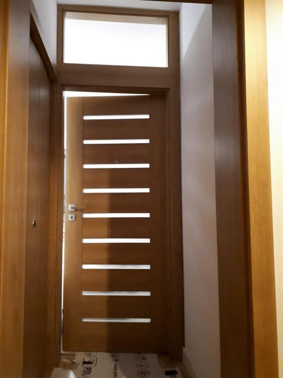

W otwór 83-4cm najłatwiej wstawić ościeżnicę stałą (ma zwykle 79-80cm). Resztę obrobić tynkiem lub listwami.
W przypadku regulowanej obcina się opaski. To nie jest dozwolona przez producenta metoda, ale stosowana, np. z ostatniego: montażu:
środkowe drzwi prowadzą właśnie na schody. Luz montażowy był 91cm. Obcinaliśmy z obu stron po 4,5cm opaski.
Z tym, że u Ciebie główny problem widzę w tym schodku (ja tam widzę dziurę do wyrównania, a nie skucia, a to oznacza schodek pewnie ze 30cm, czyli absolutnie nie do użytkowania.
Zmniejszenie otworu z wysokości też potrzebne - do ok. 207-208cm, ew. wstawienia naświetla. Kolejny przykład:
