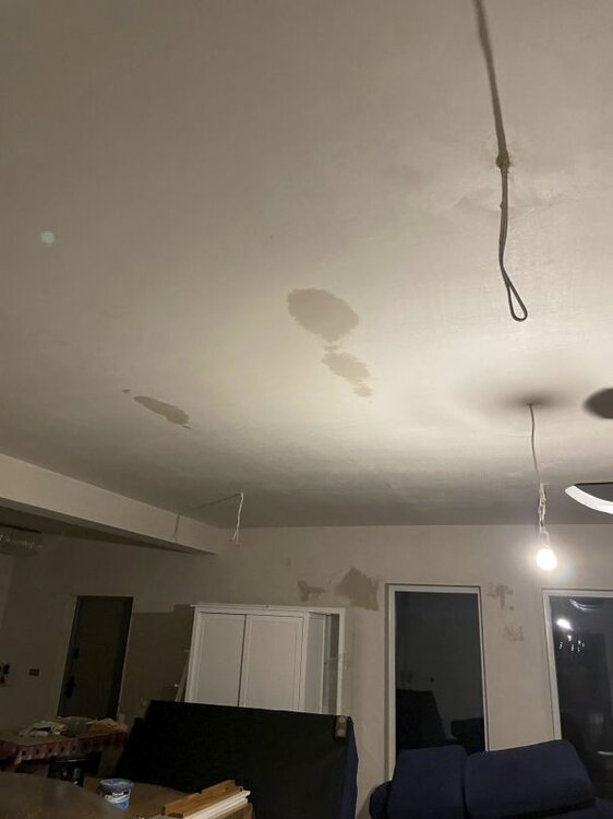

artur__ 12.06.2021 01:04 Zgłoś naruszenie Udostępnij Napisano 12 Czerwca 2021 (edytowane) Witam wszystkich, Kilka dni temu kładliśmy na strychu posadzkę z miksokreta (cienką, dla zabezpieczenia styropianu + żeby było wygodniej chodzić, robimy graciarnie na strychu). Polewaliśmy ją wodą po ułożeniu i nie zakręciliśmy kranu na dole. W efekcie czego przez nieszczeloność na szybkozłączce przez kolejną noc i dzień leciała woda (wolno ale przez tyle czasu troche jej naleciało). Wąż był zostawiony niedaleko skraju posadzki. Mamy strop beż żadnego pustaka, od razu na stropie leży murłata. Więc woda uciekała na ściany na zewnątrz pod murłatą ale też pod styropian na strop. Wiem to na pewno bo mam już kilka mokrych plam na tynku pod stropem + wywierciłem otwór w stropie, z którego leciała woda (bardziej kapała niż leciała ale nadal...). Co wg was z tym zrobić? Jest szansa, że to wszystko samo wyschnie czy jakoś pomagać trzeba? Dołączam kilka zdjęć. Z góry dzieki za wszelką pomoc. Pozdrawiam, Artur Edytowane 12 Czerwca 2021 przez artur__ Cytuj Odnośnik do komentarza https://forum.murator.pl/topic/263000-woda-pod-styropianem-na-stropie/ Udostępnij na innych stronach Więcej opcji udostępniania
CityMatic 12.06.2021 04:42 Zgłoś naruszenie Udostępnij Napisano 12 Czerwca 2021 Wyschnie - tylko wietrzyć.Mogą pozostać plamy poprzez zanieczyszczenie wody, ale przed Tobą lato więc nie ma się czym przejmować. Cytuj Odnośnik do komentarza https://forum.murator.pl/topic/263000-woda-pod-styropianem-na-stropie/#findComment-7927763 Udostępnij na innych stronach Więcej opcji udostępniania
artur__ 12.06.2021 05:12 Autor Zgłoś naruszenie Udostępnij Napisano 12 Czerwca 2021 Dzięki za odpowiedź, O plamy sie nie boje. To się stało nad garażem gdzie jeszcze zupełnie nic nie było robione więc nie ma problemu. Najwyżej pomaluje go później jak wyschnie. Natomiast zastanawiam się czy nie będzie problemów z izolacją na stropie - czy styropian wyschnie bo chyba troche jednak nasiąka.I czy woda na stropie pod styropianem wyschnie na tyle że nie będzie problemów z wilgocią i grzybem...? Wolałbym nie odkuwać posadzki na strychu jak już wykończę dom i się wprowadzę... Pozdrawiam,Artur Cytuj Odnośnik do komentarza https://forum.murator.pl/topic/263000-woda-pod-styropianem-na-stropie/#findComment-7927765 Udostępnij na innych stronach Więcej opcji udostępniania
pandzik 12.06.2021 05:45 Zgłoś naruszenie Udostępnij Napisano 12 Czerwca 2021 Dla pewności skuj przed wprowadzeniem. Na początek spróbuj dobrze wietrzyć. Tylko nie zniszcz wylewek jakimiś przeciągami. Może osuszacz z koncem lata zamontuj w tym pomieszczeniu i pod nim. Cytuj Odnośnik do komentarza https://forum.murator.pl/topic/263000-woda-pod-styropianem-na-stropie/#findComment-7927769 Udostępnij na innych stronach Więcej opcji udostępniania
