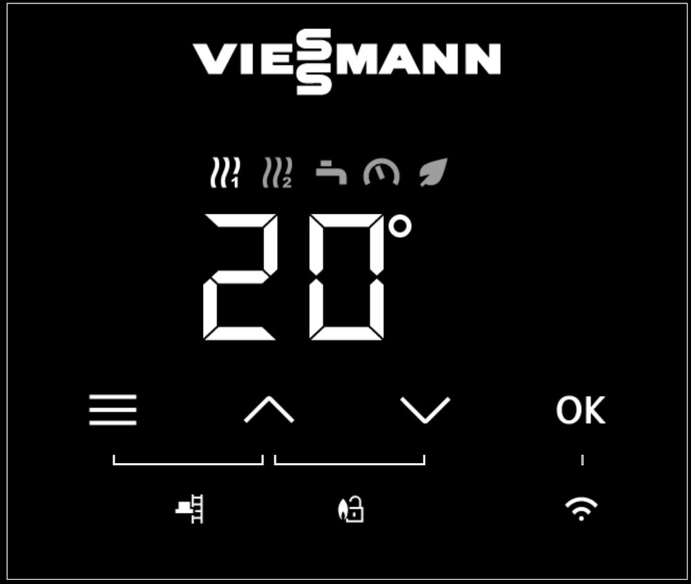

belliash 23.08.2021 12:46 Autor Zgłoś naruszenie Udostępnij Napisano 23 Sierpnia 2021 Ja skorzystałem z konfiguratora: https://konfigurator.viessmann.com.pl/ a nastepnie wybralem opcje wyslania zapytania ofertowego, ale nikt sie nie odezwal. Mam jeszcze 1 rozbieznosc. Na infolinii firmy Viessmann, Pan powiedzial ze oba piece maja ten sam sterownik i tak samo sie je obsluguje za pomoca dotykowego panelu LCD. Natomiast o ile sterownik E3 jest ten sam, t oregulator (Vitotroll?) jest chyba inny? 100-W posiada chyba wyswietlacz segmentowy a 200-W posiada panel dotykowy? Jest to malo istotny szczegol, ale warto poznac jakie dokladnie sa roznice pomiedzy tymi dwoma piecami. Obecnie mam tylko grzejniki, ale bedzie takze podlogowka, wiec 200-W wydaje mi sie chyba lepszym rozwiazaniem? Cytuj Odnośnik do komentarza https://forum.murator.pl/topic/263528-wymiana-instalacji-co-cwu-piec-gazowy/#findComment-7941854 Udostępnij na innych stronach Więcej opcji udostępniania

belliash 24.08.2021 05:00 Autor Zgłoś naruszenie Udostępnij Napisano 24 Sierpnia 2021 Rozumiem, choć chyba nie dokonca odpowiada to na moje pytanie. Dostalem jeszcze wczoraj wieczorem oferte od 1 z Panstwa partnerow. W ofercie tej, rowniez jest taka niescislosc. Mianowicie pod wycena podane sa cechy szczegolne urzadzenia (Vitodens 100-W) i jest tam napisane min. "Wysoki komfort obsługi na 3,5-calowym wyświetlaczu dotykowym", natomiast na kolejnej stronie jest napisane "Prosta obsługa na wyświetlaczu siedmiosegmentowym". Cytuj Odnośnik do komentarza https://forum.murator.pl/topic/263528-wymiana-instalacji-co-cwu-piec-gazowy/#findComment-7941971 Udostępnij na innych stronach Więcej opcji udostępniania
Konsultant Viessmann 24.08.2021 13:39 Zgłoś naruszenie Udostępnij Napisano 24 Sierpnia 2021 Vitodens 100 ma taki wyświetlacz Cytuj Odnośnik do komentarza https://forum.murator.pl/topic/263528-wymiana-instalacji-co-cwu-piec-gazowy/#findComment-7942115 Udostępnij na innych stronach Więcej opcji udostępniania
