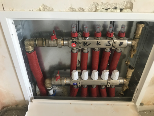

Piczolinka 19.07.2021 18:52 Zgłoś naruszenie Udostępnij Napisano 19 Lipca 2021 Witam, zakupiłem szeregówkę i jest tam ogrzewanie podłogowe, dwa rozdzielacze bo są 2 piętra i ogrzewanie na gaz piec dwufunkcyjny. Może ktoś doradzić jakie sterowanie zrobić to tej podłogówki? Musi być bezprzewodowe ponieważ już za późno na ciągniecie przewodów. Na dole jest salon kuchnia łazienka i wiatrołap Na górze 2 pokoje i łazienka. Proszę o pomoc Cytuj Odnośnik do komentarza https://forum.murator.pl/topic/263582-system-sterowania-pod%C5%82og%C3%B3wki/ Udostępnij na innych stronach Więcej opcji udostępniania

KAN-therm 22.07.2021 15:09 Zgłoś naruszenie Udostępnij Napisano 22 Lipca 2021 Proszę zapoznać się z ofertą Systemu KAN-therm SMART.Automatyka bezprzewodowa z możliwością sterowania zdalnego za pomocą aplikacji i połączenia z siecią internetową.Trzy podstawowe elementy: termostat naścienny, listwa sterująca oraz siłowniki na obiegi ogrzewania.Termostaty montowane w każdym pomieszczeniu (w wersji tańszej można ograniczyć się do jednego termostatu na piętro, montowanego w miejscu referencyjnym), listwy powinny być dwie - oddzielnie na każdy rozdzielacz, siłowniki = ilości obiegów na poszczególnych rozdzielaczach. Jedyne połączenia przewodowe są w samej szafce instalacyjnej: siłownik + listwa sterująca oraz podłączenie listwy do sieci elektrycznej oraz sieci internetowej.To drugie, jeśli nie ma doprowadzonej tradycyjnej RJ-tki (przewodu sieci internetowej) do szafki instalacyjnej, można wykonać dostarczając sygnał internetu dla listwy poprzez zastosowanie standardowego Access Point-a. Cytuj Odnośnik do komentarza https://forum.murator.pl/topic/263582-system-sterowania-pod%C5%82og%C3%B3wki/#findComment-7936431 Udostępnij na innych stronach Więcej opcji udostępniania
