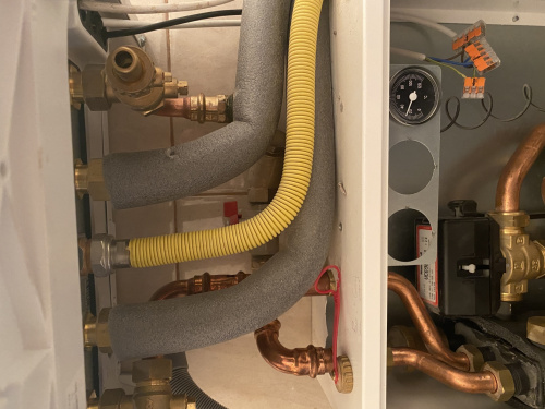

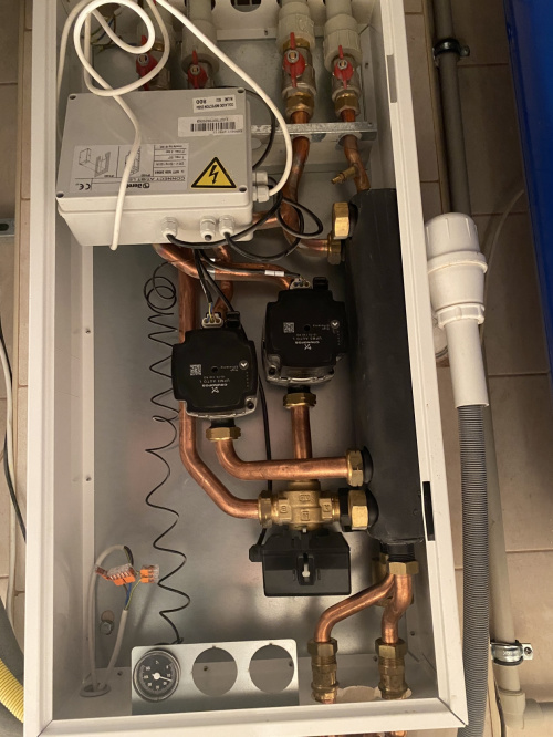

misio666k 03.08.2021 13:20 Zgłoś naruszenie Udostępnij Napisano 3 Sierpnia 2021 Proszę o poradę. Słyszałem dwie sprzeczne wersje dotyczące naprawy pompy Grundfos UPM3 AutoL ktora blokuje się w związku z blokadą wirnika. Czy taką pompę można naprawić? Drugie pytanie dotyczy porady jak sie do niej dobrać w celu zdjęcia korpusu, a konkretnie jak odciąć dopływ wody. Nie mam zaworu tuż przed i zaraz za pompą a wolałbym uniknąć zalania kotłowni. Czy mógłby ktoś podpowiedzieć które zawory powinny zostać zamknięte? https://www.fotosik.pl/zdjecie/4cc0d067b731f7a7https://images90.fotosik.pl/525/4cc0d067b731f7a7med.jpg https://www.fotosik.pl/zdjecie/6ed3ae12f79e769dhttps://images90.fotosik.pl/525/6ed3ae12f79e769dmed.jpg Odnośnik do komentarza https://forum.murator.pl/topic/263833-naprawa-pompy-obiegowej/ Udostępnij na innych stronach Więcej opcji udostępniania
misio666k 03.08.2021 18:57 Autor Zgłoś naruszenie Udostępnij Napisano 3 Sierpnia 2021 (edytowane) Hej, Dzieki za odpowiedź. Instrukcję ak dobrac sie do pompy znalazlem. Nie wiem tylko co pozakrecać. Zdjecie przeslane poprzednio do gory nogami bylo Teraz powinno być ok Edytowane 3 Sierpnia 2021 przez misio666k Odnośnik do komentarza https://forum.murator.pl/topic/263833-naprawa-pompy-obiegowej/#findComment-7938703 Udostępnij na innych stronach Więcej opcji udostępniania
misio666k 03.09.2021 13:00 Autor Zgłoś naruszenie Udostępnij Napisano 3 Września 2021 No więc wymianę wirnika w pompie mam za sobą. Okazuje się że niestety nie w tym był problem. Zresztą po rozkręceniu jednej i drugiej pompy i przekladaniu wirnikow nadal chrobotanie występuje. Co ciekawe po odłączeniu tej po prawej stronie w czasie chrobotania zapada cisza. W przypdku odlączenia lewej nie ma takiej zmiany. Wydaje mi się dzwiek moze dochodzi albo z górnego zaworu albo z tego ustrojstwa po lewej stronie. Jakiś pomysł jak to sprawdzić? Odnośnik do komentarza https://forum.murator.pl/topic/263833-naprawa-pompy-obiegowej/#findComment-7944459 Udostępnij na innych stronach Więcej opcji udostępniania
misio666k 04.09.2021 08:48 Autor Zgłoś naruszenie Udostępnij Napisano 4 Września 2021 Masz na myśli tą częśc?https://lazienkionline.pl/zawor-dzielacy-3-drogowy-honeywell-zaworvczmh6000-silownikvc6013zz00-z-kablem-33zawor-kot-vc6013-pl.html?gbraid=0AAAAACldJr_cGXpoosGB_1TQFw3bdceHA&gclid=EAIaIQobChMIwOepsvbk8gIVlN1RCh232wDGEAQYByABEgKnrvD_BwE Też myślałem aby to odłączyć na chwilę ale boję się że coś popsuję np odetne doplyw wody do pomp i się spalą. Pytanie czy tam w ogóle jest coś co może taki odgłos dawać. Odnośnik do komentarza https://forum.murator.pl/topic/263833-naprawa-pompy-obiegowej/#findComment-7944579 Udostępnij na innych stronach Więcej opcji udostępniania
misio666k 06.09.2021 17:01 Autor Zgłoś naruszenie Udostępnij Napisano 6 Września 2021 Nic z tego, odłączenie rozdzielacza na nic się zdało. Odnośnik do komentarza https://forum.murator.pl/topic/263833-naprawa-pompy-obiegowej/#findComment-7944971 Udostępnij na innych stronach Więcej opcji udostępniania
