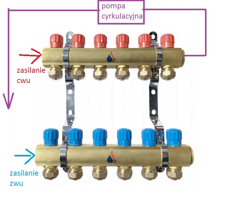

Witam
Poniżej na schemacie usytuowanie rozdzielaczy dla cwu oraz zwu. Od kotłowni będzie do niego ok 6-7m, i od rozdzielaczy do łazienek do 5m. Cyrkulację myślę robić czasową, ale tylko do rozdzielacza. I teraz kilka pytań:
1) Czy może być takie miejsce dla rozdzielacza?
2) Rurki zasilające rozdzielacze to pex25, natomiast do punktów odbioru pex16 (dla wanny i prysznica pex 20). Dobrze myślę?
3) Rurki Kan-therm Press. Dobry wybór?
4) Jaki jest typowy (oznaczenie) zasilacz do wody z firmy Kan-therm?
5) Dla umywalki i pralki znajdującej się w kotłowni myślę ciągnąć przewody zaraz za zbiornikiem/wodomierzem na trójnikach ze ścian. Ma to sens?
6) Czy można zrobić takiego zawijasa na cyrkulacji?
