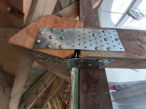

magda890 29.08.2021 13:08 Zgłoś naruszenie Udostępnij Napisano 29 Sierpnia 2021 (edytowane) Witam. Minęło 1,5 roku od postawienia więźby dachowej. Niestety trafiłam na nieuczciwego wykonawcę, który wykonał ją źle. Sprawę zna juz rzeczoznawca budowlany i mój adwokat. Poprzez brak zaciosów na krokwiach oraz brak kleszczy skręciła się płatew i nie dolega ona do słupów (miejscami jest 2 lub 3cm szczelina ). Na dachu mam dachówkę cementową. Kierownik budowy kazał wykonawcy spiąć cały dach podwójnymi kleszczami oraz wzmocnić połączenia słupów w płatwiemami łącznikami z blachy oraz wkrętami ciesielskimi. Dodatkowo przykręcona jest ta płatew do kleszczy wkrętami ciesielskimi 26cm. Czy takie wzmocnienia wystarczą i dach nie spadnie nam na głowę, czy trzeba go rozebrać? Jestem załamana i boję się. https://www.fotosik.pl/zdjecie/7032b2e4a99cb45c" target="_blank">[/img] Edytowane 29 Sierpnia 2021 przez magda890 Dodanie zdjec Cytuj Odnośnik do komentarza https://forum.murator.pl/topic/264221-skr%C4%99cona-p%C5%82atew-prosz%C4%99-o-porad%C4%99/ Udostępnij na innych stronach Więcej opcji udostępniania

magda890 29.08.2021 19:28 Autor Zgłoś naruszenie Udostępnij Napisano 29 Sierpnia 2021 Jest to projekt gotowy. Płatew która się skręciła ma przekrój 23x20cm i podtrzymują ją 3 słupy 13x13cm. W celu zapobiegnięcia dalszemu skręceniu dołożono kleszcze podwójne, blachy oraz kątowniki z wkrętami ciesielskimi. Chciałam znać tylko opinie czy to wystarczy, czy trzeba coś jeszcze zrobić. Z budową niestety mecze się od pewnego czasu sama, poniewaz mąż pilnuje kochanki... Cytuj Odnośnik do komentarza https://forum.murator.pl/topic/264221-skr%C4%99cona-p%C5%82atew-prosz%C4%99-o-porad%C4%99/#findComment-7943309 Udostępnij na innych stronach Więcej opcji udostępniania
dawiddur 29.08.2021 19:48 Zgłoś naruszenie Udostępnij Napisano 29 Sierpnia 2021 (edytowane) Innych odpowiedzi niż "u mnie jest podobnie/ nie podobnie/ lepiej/ gorzej i jest okej" nie uświadczysz. Możesz skorzystać z fachowca, który za jakiś tam pieniądz wystawi ci ekspertyzę, z której coś tam będzie wynikało. Możesz spróbować ściągnąć jednego/ dwóch/ czterech różnych cieśli, aby ocenili fachowym, doświadczonym okiem na ile to jest zj*bane lub jest nie idealnie, ale okej. Innej drogi nie ma. Na koniec odniosę się do twoich słów.... Jestem kobietą i nie znam się na wszystkim co to oznacza? Facet zna się/ ma się znać lepiej czy jak? Twoim zdaniem płeć determinuje wiedzę z zakresu połączeń ciesielskich? To akurat pół żartem, pół serio... Na koniec odniosę się do rozmiaru płatwi. Ogromna jakaś ona. U mnie jest 14x14cm tak jak i murłata, i nie nazwałbym jej małą.... /edit/ Zdjęcie jest głupio wstawione bo bokiem i na pierwszy rzut oka można źle na to spojrzeć. Na pewno to połączenie nie jest właściwe, ale czy "aż" tak złe? Z logicznego punktu widzenia raczej nie wróżyłbym tu większych problemów. Edytowane 29 Sierpnia 2021 przez dawiddur Cytuj Odnośnik do komentarza https://forum.murator.pl/topic/264221-skr%C4%99cona-p%C5%82atew-prosz%C4%99-o-porad%C4%99/#findComment-7943315 Udostępnij na innych stronach Więcej opcji udostępniania
magda890 29.08.2021 20:04 Autor Zgłoś naruszenie Udostępnij Napisano 29 Sierpnia 2021 Niestety każdy mówi co innego, choć większość twierdzi ze "będzie ok". Mam nadzieję że ta płatew już więcej się nie skreci. Co do jej grubości- takie były w projekcie. To jest duży dach ponad 450m2 kryty dachówką. Co do płci i znawstwa w dziedzinie połączen ciesielskich - tak uważam że mężczyźni mają lepszą wiedzę w tym temacie Cytuj Odnośnik do komentarza https://forum.murator.pl/topic/264221-skr%C4%99cona-p%C5%82atew-prosz%C4%99-o-porad%C4%99/#findComment-7943320 Udostępnij na innych stronach Więcej opcji udostępniania
Happek 30.08.2021 21:21 Zgłoś naruszenie Udostępnij Napisano 30 Sierpnia 2021 (edytowane) Skoro na "chłopski" rozum to rozpatrujemy to wykonawcy zdecydowanie go zabrakło...Dachu za kilkadziesiąt tysięcy raczej teraz nie rozbierzesz, na zdjęciach też nie widać jakie kwiatki są tam jeszcze odwalone więc nie zostaje Ci nic innego jak zaufać obecnemu kierownikowi lub jak wyżej ktoś napisał szukać opinii u kilku cieśli którzy zobaczą to na żywo i zaproponują jakieś rozwiązania. Edytowane 30 Sierpnia 2021 przez Happek Cytuj Odnośnik do komentarza https://forum.murator.pl/topic/264221-skr%C4%99cona-p%C5%82atew-prosz%C4%99-o-porad%C4%99/#findComment-7943654 Udostępnij na innych stronach Więcej opcji udostępniania

magda890 14.09.2021 18:29 Autor Zgłoś naruszenie Udostępnij Napisano 14 Września 2021 http://foto-hosting.pl/img/a6/95/6f/a6956f45b98915efbf898d47def8949767bf79c6.jpeg Zdjęcie od drugiej strony. Wykonawca w ramach poprawy dachu wykonał podwójne kleszcze do każdej krokwi, łączniki kątowe po obu stronach kazdej krokwi mocowane do murlaty, długie blachy łączące wszystkie słupy z płatwiami, łączniki krokiew-płatew. Czy to wystarczy? Kierownik stwierdził że to wystarczy. Cytuj Odnośnik do komentarza https://forum.murator.pl/topic/264221-skr%C4%99cona-p%C5%82atew-prosz%C4%99-o-porad%C4%99/#findComment-7946560 Udostępnij na innych stronach Więcej opcji udostępniania
